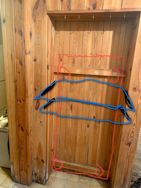

kal800 pisze: 17 lis 2019, 13:07 Myślałem o czymś takim:
To zły pomysł. Pionowa szyba sprawi duże kłopoty przy uprzymaniu jej w czystości s samym klejeniu zdjęć. Na oko ta wnęka ma jakieś 40-50 cm głębokości. Przybiłbym kilka listew po obu jej stronach na takich samych wysokościach a szyby bym przyciął na taki wymiar, aby wspierały się na nich jak półki. Naklejanie robisz na stole, kładziesz na tych listwach i spoko. Można kleić na dwóch stronach. Gdy suszysz filmy szkła zdejmujesz i opierasz na dole o ścianę wnęki - można zrobić jakąś konstrukcję chroniącą.

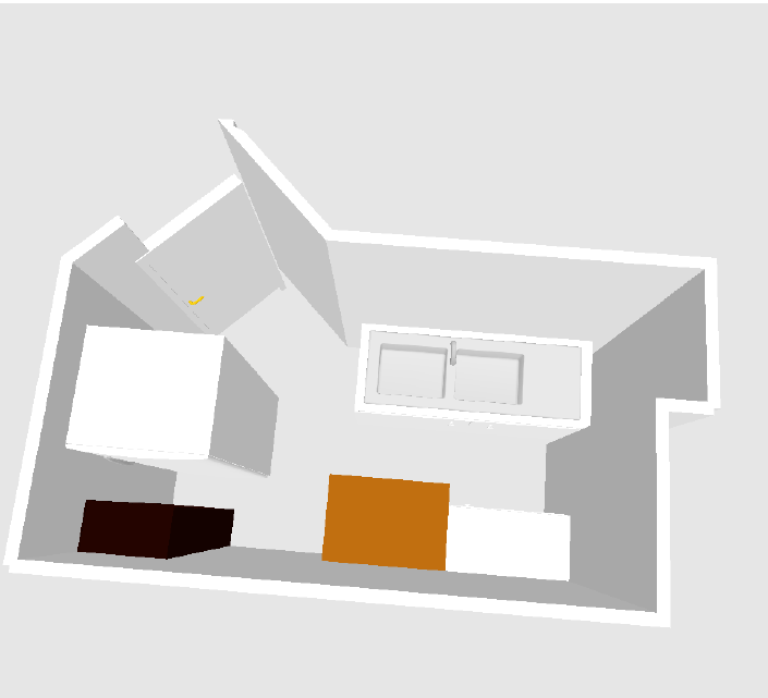

Post autor: kal800 »
ona ma tylko 22 cm głębokości...
Tak bym to widział na ten moment

W jakim programie to planowałeś?
Mam coś pod linuxa do zaplanowania mojej ciemni ale dość ubogie w opcje.
Mam też analogowy papier milimetrowy + wycięte obrysy mebli - też się sprawdza. ale nie pomaga na ilość m2. Mam ciasno i pozostaje mi 50 cm przejścia przy stole wodnym

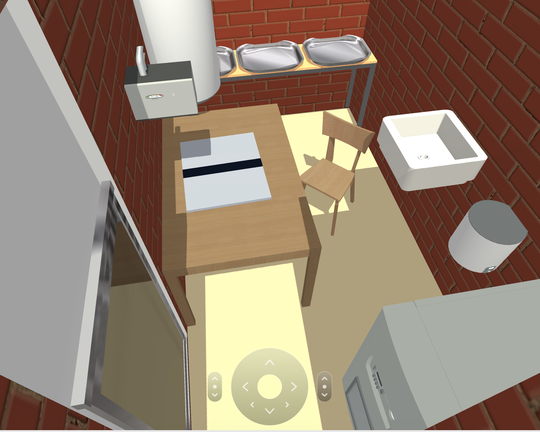

Też będzie ciasno, ale przynajmniej na stałe - co z tego, że w poprzednim miejscu miałem łazienkę na wypasie chyba z 15 m, jak musiałem za każdym razem cały majdan składać/rozkładać...
Zaprojektowałem to za pomocą Live Home 3D pod Maca - mega fajna aplikacja - najpierw pomiar wszystkiego, potem wprowadzenie tego mi zajęło może godzinkę - co do milimetra, mnóstwo gotowych obiektów i od razu robi w 3D. Naprawdę nie sądziłem, że to będzie aż takie proste...

kal800 pisze: 17 lis 2019, 14:40 ona ma tylko 22 cm głębokości...
Zastanów się jeszcze... Jedna szyba 40x70 (szerokość wnęki) pozwoli na suszenie nawet czterech odbitek. Wygoda użytkowania szyby "ruchomej" jest nie do przecenienia i nieporównywalna z szyb ą stałą, pionową. Te 20 cm co by wystawały to przecież tylko na czas suszenia. Namawiam do takiego rozwiązania.

zladygin pisze: 18 lis 2019, 11:03
Może i masz rację - można przecież lekko pod skosem te szyny zamontować i zamówić szkło ze szlifowanymi krawędziami, żeby nie kaleczyć się przy przenoszeniu. Ale by musiało być około 45 cm, bo jak bym robił 40/50 to musze mieć trochę miejsca na taśme...

Posty: 1755
ciemnia w kotłowni
50x70 i spoko! Jasne, że można pod skosem
i zamiast listew - profile metalowe - takie szyny, będzie profeska.
pozostaje kwestia myjki, ale tu się trzeba będzie niestety wykosztować...
