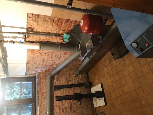

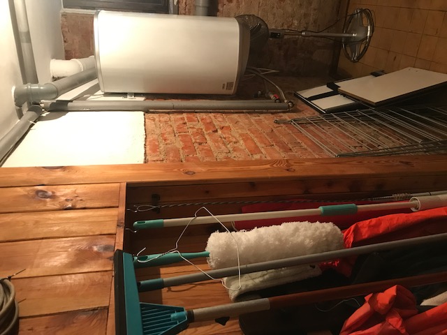

Hej,
Otóż, tak się składa, że zmieniłem lokum, no i mimo ogólnej większej powierzchni, łazienki nie są zbyt pojemne, zatem zmuszony jestem zainstalować ciemnię gdzie indziej, co nie ukrywam ma swoje zalety - w końcu będzie to stała ciemnia :), natomiast minus jest taki, iż będę musiał się podzielić miejscem z piecem oraz bojlera :). Pomieszczenie ma mniej więcej powierzchnię 6 m kw. 3x2. Ma instalację wodno-kanalizacyjną. Załączam zdjęcia.
Czy w takich gabarytach w ogóle da się zorganizować coś sensownego? Ja myślałem, żeby powiększalnik powiesić na ścianę po lewej stronie od bojlera, natomiast część mokrą zorganizować w przeciwległym rogu, tylko nie jestem pewien do końca jak, poprzednio kuwety miałem postawione na deskach nad wanną, a teraz wanny już nie ma... bardzo bym prosił o jakieś sugestie, jak to można "ugryźć".
Druga sprawa - jak widzicie, w pomieszczeniu nie ma drzwi. myślałem o zamontowaniu karnisza na lince stalowej oraz czarnej kotarze - miałem taki patent w poprzedniej ciemni, gdzie drzwi nie były do końca szczelne.
No i płukanie - wspomnianej wanny już niestety nie mam, jak zatem mógłbym efektywnie wypłukać fotografie? Wiem, że są takie specjalne płuczki, ale nigdy nie stosowałem i za bardzo nie wiem jak to się je...
Ostatnia sprawa - suszenie - poprzednio suszyłem baryt na kafelkach, tutaj rzeczonych nie mam, więc pozostaje dedykowany kawałek powierzchni gładkiej, ale może też się da jakoś inaczej...
Liczę bardzo na wszelkie konstruktywne rady, ponieważ ciemnia być musi, niezależnie od lokalizacji :))
Z góry dzięki i pozdrawiam

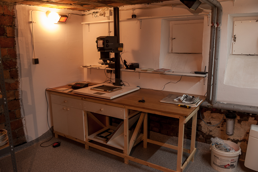

Jak już się dorobiłem stałej ciemni, kupiłem 4 nogi stalowe i płytę metr na metr w Castoramie. I stolik pod powiększalnik jest. Podobnie można rozwiązać kwestię stołu mokrego, przy czym zamiast pełnego blatu można zastosować konstrukcję ramową, jeżeli zasadniczo używasz jednego zestawu kuwet. Rozwiązanie alternatywne, jeżeli planujesz większe formaty a miejsca skąpo - szafka na kuwety, gdzie ustawiasz kuwety nie obok siebie a jedna nad drugą. Taka szafka powinna mieć system szuflad wysuwanych na bok - żeby przełożyć zdjęcie z roztworu do roztworu. wysuwamy szufladę z jednym roztworem, chowamy ją, wysuwamy następną w kolejności, zanurzamy odbitkę. Do płukania wystarczy zlew tzw garażowy, z nie do końca szczelnym korkiem. Widzę takowy na zdjęciach.

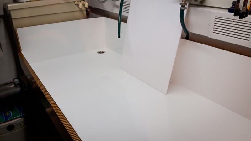

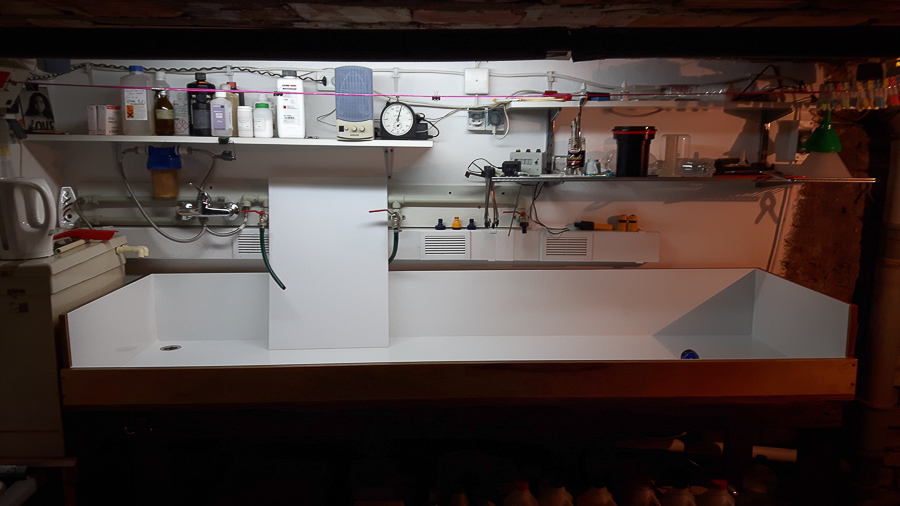

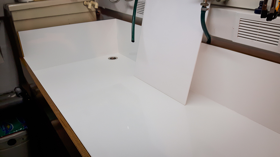

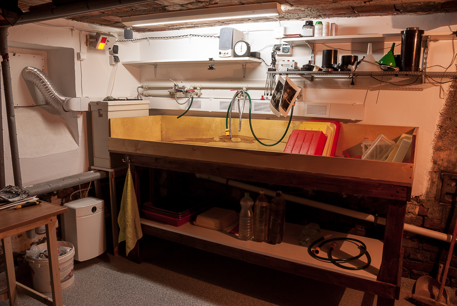

Może zainspirują Cię rozwiązania z mojej ciemni. Pierwotnie mokry stół miałem ze sklejki (18mm): zamówiłem w sklepie przycięte na wymiar, skleiłem i skręciłem jednocześnie. Całość powlekłem lakierem. Po roku okazało się że jednak sklejka trochę chłonie wodę, więc zamówiłem na allegro płyty pvc (2mm) i wyłożyłem w środku, klejąc specjalnym klejem na krawędziach. Jest prawie idealnie (bo płyty tak bardzo spasowałem, że jak wyleję coś gorącego to się wybrzusza :)
Chyba na tym forum ktoś skleił cały mokry stół z takiego PVC, ale chyba 11mm grubości.
Pod stołem konstrukcja z desek, z zachowaniem spadku w kierunku odpływu.
Cegły zasmarowałem gruntem.

ciemnia w kotłowni
Wątek o tym stole jest tu:
post99549.html?hilit=st%C3%B3%C5%82%20mokry#p99549
Potwierdzam opinię o firmie - zamówiłem w niej elementy do płuczki na negatywy 4x5.
Costa, te kratki nad stołem to wentylacja?
ciemnia w kotłowni
Tak, z wentylatorem w kanale, wywiewa za okno (zaślepione płytą meblową). Na oryginalny giętki kanał naciągnąłem aluminiowy od pieca gazowego, więc mam światłoszczelne (bo wpadało zza okna).
Ale spotkałem się też z opinią, że do ciemni powinno się wtłaczać powietrze, poprzez filtr. Że niby to moje rozwiązanie zasysa wszelkie paprochy przez wszelakie szczeliny.

ciemnia w kotłowni
W mojej pralni, w bloku, jest kratka wentylacyjna do wentylacji grawitacyjnej, ale pewnie zamontuję wentylator. Montuję też suszarkę do filmów z nawiewem przez filtr, o taki: http://allegro.pl/filtr-do-rekuperatora ... 65268.html
ale tu chyba chodzi o odprowadzenie ewentualnych wyziewów z chemii, więc tylko wywiew.

ciemnia w kotłowni
I tak i nie.
Znaczy, tak bo zasysa, ale nie bo nie stosuje się wentylacji nawiewnych, do pomieszczeń w których występują "zapachy". Gdybyś do kibelka zastosował nawiew, to zapachy przez szpary wyszły by na mieszkanie.
Do ciemni po prostu powinny być szczelne drzwi z kratką wentylacyjną taką jak do łazienkowych, wyposażoną w jakiś dobry filtr powietrza, a wyziewy ciemniowe, powinny być wydmuchiwane kanałem na zewnątrz. Czyli tak jak u Ciebie.
Co prawda, z amatorskiej ciemni raczej nie należy spodziewać się jakichś silnych wyziewów, ale zasady są takie jak napisałem wyżej.
Na marginesie. Mam dwa identyczne tanki, jak ten koło okna. Służą mi jako zbiorniki wody osmotycznej. A oryginalnym ich przeznaczeniem chyba była ciemnia rentgenowska, miały służyć do obróbki błon wielkoformatowego rentgena.
