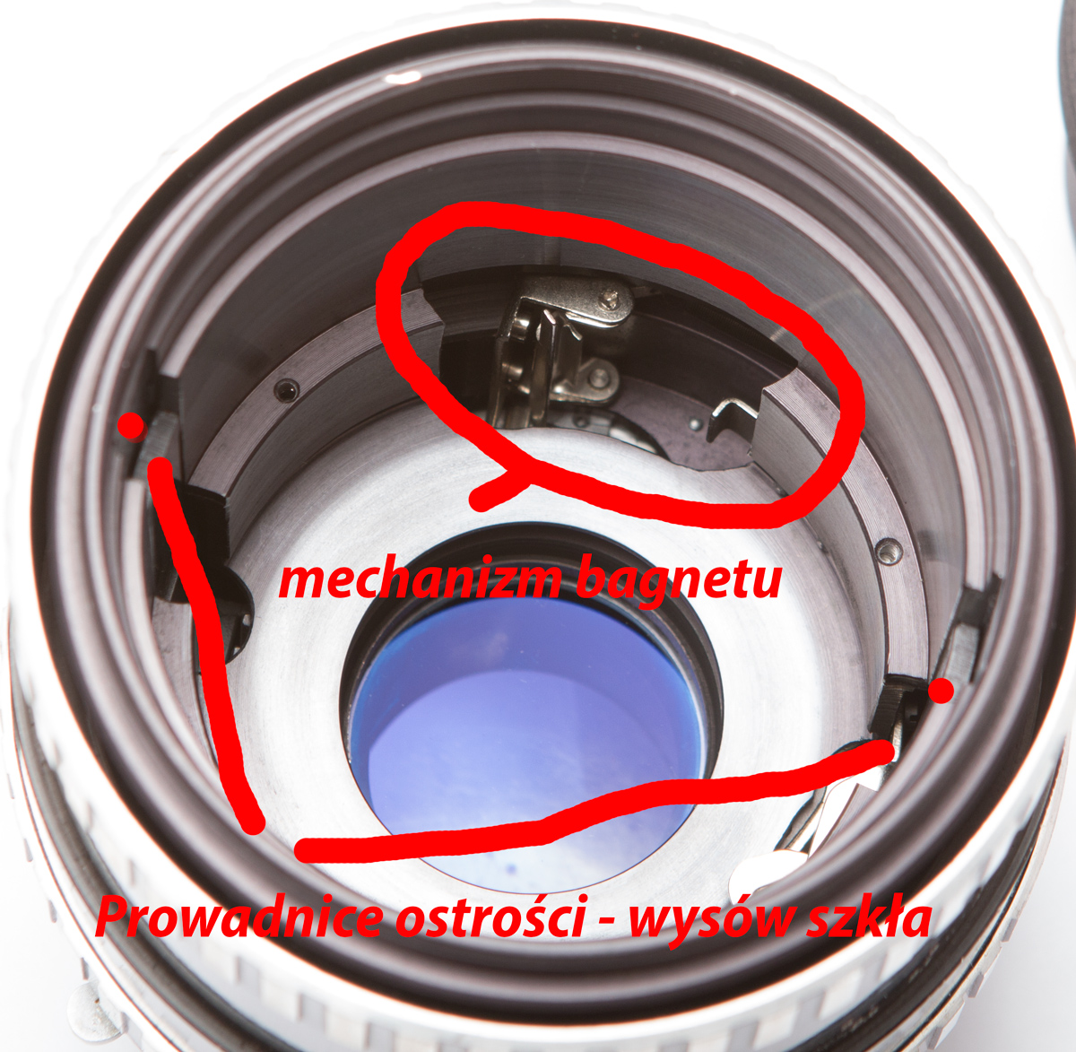

Moja 180-tka ma dostęp do listków od przodu.

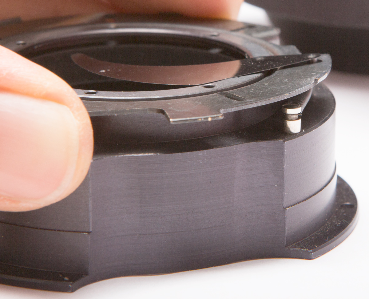

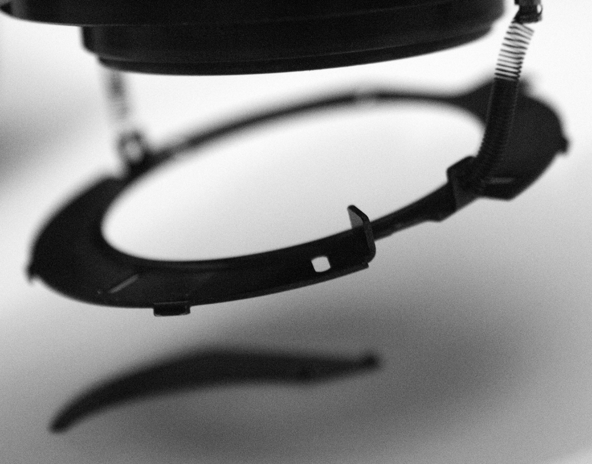

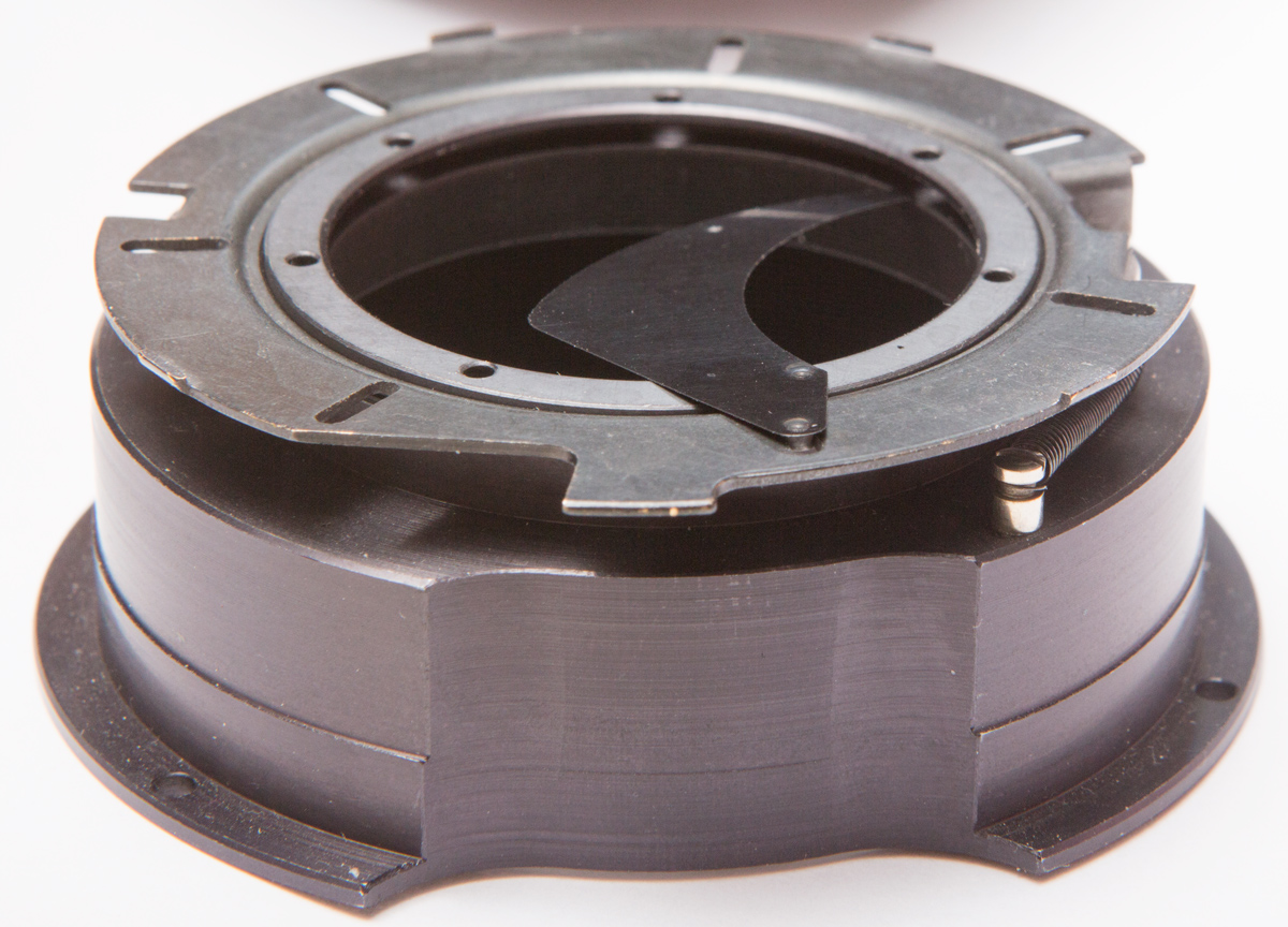

W korpusie są 2 prowadnice, dla mechanizmu ostrości wysuwają i cofają przednia soczewkę. Listki trzymane są na kawałku metalowego na 2 cm pierścienia, który połączony jest z blaszka 2 sprężynkami, blaszka ta trzyma te "bagneciki" czy trzpienie na listkach.
Zaraz porobię zdjęcia, będzie latwiej rozmawiać ;)

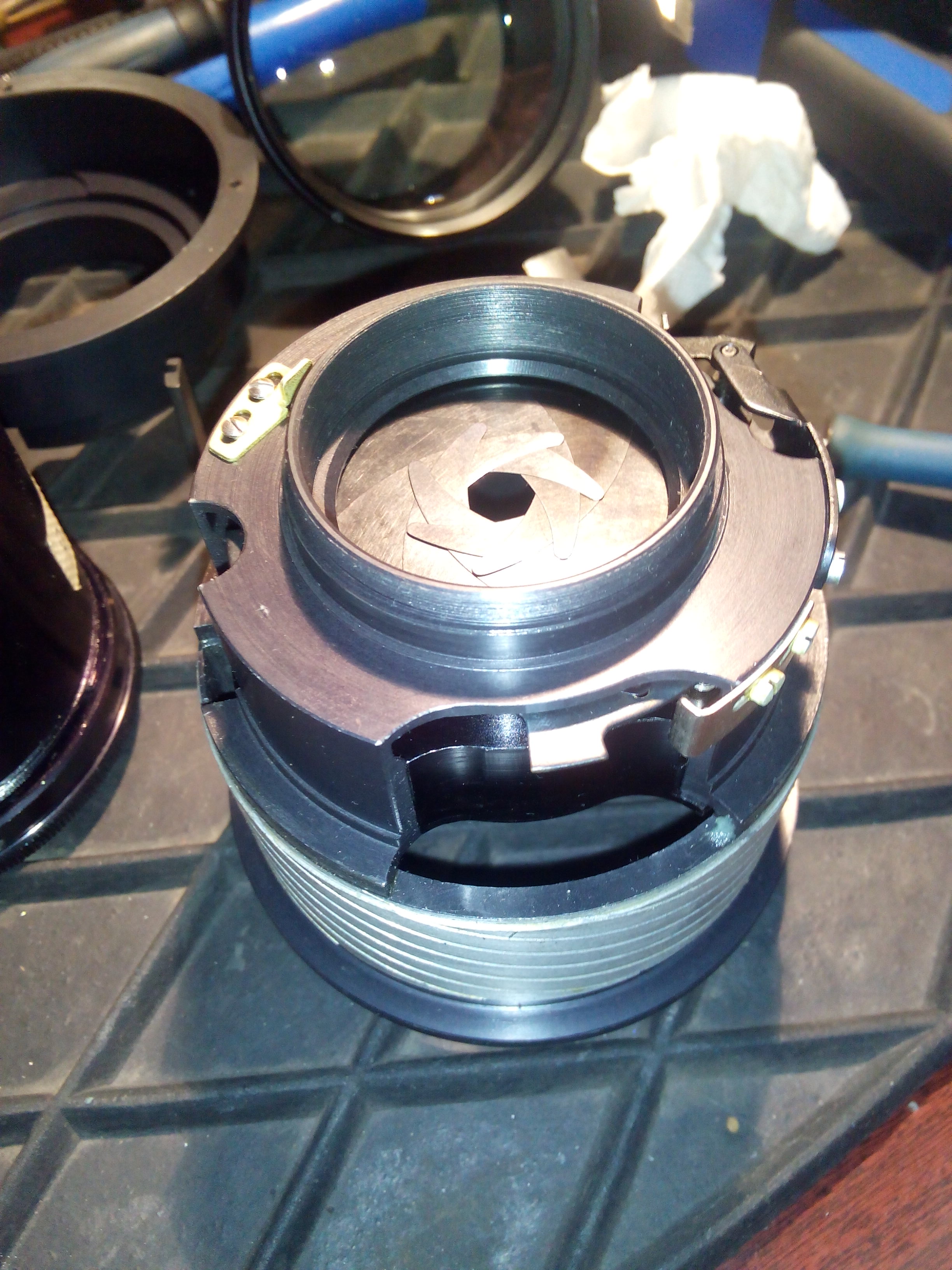

weź zrób footy bo wczoraj złożyłem sonnara i jakos nie wiem o czym mówisz :)

Już zrobione. Tylko na stronie czarnobialego kwadratu jest rozebrany po całości, ja nie mogę się dostać od bagnetu tylko od przodu, mam wersje "zebra". cały problem polega na włożeniu poskładanych listków w tym pierścieniu i ze sprężynkami przez przód obiektywu, bo lekki ruch nie tak jak trzeba i się rozsypują listki.

Czemu się nie możesz dstać do bagnetu od tyłu?
edycja bo napisałem niezrozumiale i trochę źle, bo własnie spojrzałem na foty zrobionee podczas montazu
żeby zrobić to bezbolesnie musisz zdjąć bagnet, wykręcić prowadnice ostrości (te dwie) i wykręcić całość ze ślimcznicy. Masz wtedy dostęp łatwy do wszystkiego.
tak wygląda po złożeniu
