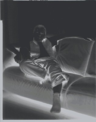

Chcialbym zobaczyc Twoje negatywy. Styk pod powiekszalnikiem na 30-40 sec. cos mi sie nie widzi. Troche dlugo. Na jakiej blonie robisz ? To tak wyglada jak bys mial zablokowane swiatla. OK. Dopatrzylem sie, TMX. Moze ekspozycja byla za dluga albo przewolales, obie te rzeczy powoduja blokade swiatel na T-maxach. Negatyw T-maxa winien wygladac jak niedoswietlony o przynajmniej jeden stop w porownaniu z np. FP4+. Podesle przyklady jesli chcesz.

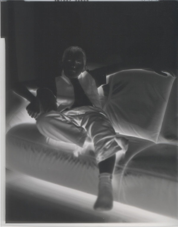

timor pisze:Chcialbym zobaczyc Twoje negatywy. Styk pod powiekszalnikiem na 30-40 sec. cos mi sie nie widzi. Troche dlugo. Na jakiej blonie robisz ? To tak wyglada jak bys mial zablokowane swiatla. OK. Dopatrzylem sie, TMX. Moze ekspozycja byla za dluga albo przewolales, obie te rzeczy powoduja blokade swiatel na T-maxach. Negatyw T-maxa winien wygladac jak niedoswietlony o przynajmniej jeden stop w porownaniu z np. FP4+. Podesle przyklady jesli chcesz.
Powiększalnik jest wysunięty na maxa w górę - światło mam wtedy najsłabsze, ale powtarzalne. Przewołanie i prześwietlenie negatywu wchodzi w grę - jak już gdzieś po drodze napisałem uczę się na własnych błędach. Czynnikiem, który warunkował gęstość moich negatywów był również papier, który miałem na starcie - wspomniany przeterminowany normalny Foton - możliwe więc, że wyrobiłem sobie metodę, która sprawdzała się na konkretnym papierze - i na żadnym innym :mrgreen:
W oprogramowaniu mojego skanera pod Linuxem nic nie wspominają o materiałach transparentnych - ale włożyłem szitkę i zeskanowałem. Tak jak fotki - bez poprawek. Patrząc pod światło widzę wszystkie detale - ale możliwe jest, że negatyw jest za "gęsty". Negatyw naświetlany wg wskazań Sekonic L-208 dla iso100, wołany w d76 1+1, rotacyjnie po 5 minutowym namaczaniu, 11 minut i 25 sekund (dane za Digitaltruth).
Chętnie spojrzę na Twoje przykłady - może rzeczywiście przewołuję lub prześwietlam?
Rafał
Edyta: doinstalowałem przed chwila Xsane - skan jest bardziej przejrzysty niż poprzednio wstawiony załącznik - no ale to nie nowość - kwestia algorytmu, po chwili pracy nad obrazkiem mógłbym wyciągnąć z niego dużo - tyle że nie o to w tym chodzi. Załącznik pozostawiłem stary.

Wygląda na to, że negatyw jest dużo za gęsty. Jak na Tmaxa. Masz pełną blokadę świateł. Gdy miałeś zadymiony papier to kontrast był mniejszy, ale szarości w światłach były raczej spowodowane zadymieniem papieru a nie jego ekspozycją.
Dlatego przy "preflaszu" wydawalo się lepiej, ale "preflasz" w efekcie to też tylko zadynienie i niewiele tutaj pomoże. Cóż, w tym momencie nie będę Ci radził, byś kupił "spota", choć to najlepsze narzędzie do pomiaru światła (za dużo $$$), ale myślę, że Twój sekonic przekłamuje. Mój zresztą też (mam na myśli L-398A). Jest tutaj wątek dotyczący wyznaczania prawdziwej czułości filmu:
viewtopic.php?t=3978&postdays=0&postorder=asc&start=0
Być może to pozwoli Ci skalibrować Twój sprzęt i Twoją technikę wywoływania tak, by rezultaty były wyśmienite. Jeśli znasz angielski, to spójrz na to:
