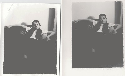

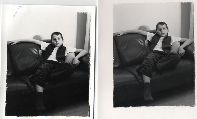

Identyczne parametry naświetlania, styk z 4x5. Zdjęcie testowe, więc proszę nie skupiać się na wartościach artystycznych, bo ich tam nie ma. Na ekranie po lewej Foma, po prawej Foton. Foton zadymiony, ale gładki, a Foma wali po oczach - i to jest ta miększa wersja, w Eukobromie.

rafal, miękka wywojka, np tetenal centrabrom, foma w24, tyle ze on nie współpracuje z niektórymi papierami, neutol agfy, ew. próbuj większego rozcieńczenia.
Wieczorem spróbuję rozcieńczyć Eukobrom - choć obawiam się, że poza wydłużeniem czasu zbyt wiele nie zyskam. Jeśli się nie uda - sięgnę po Centrabrom, ew znalazłem jeszcze informację o miękkim wywołaczu Kodaka - Selectol Soft.
