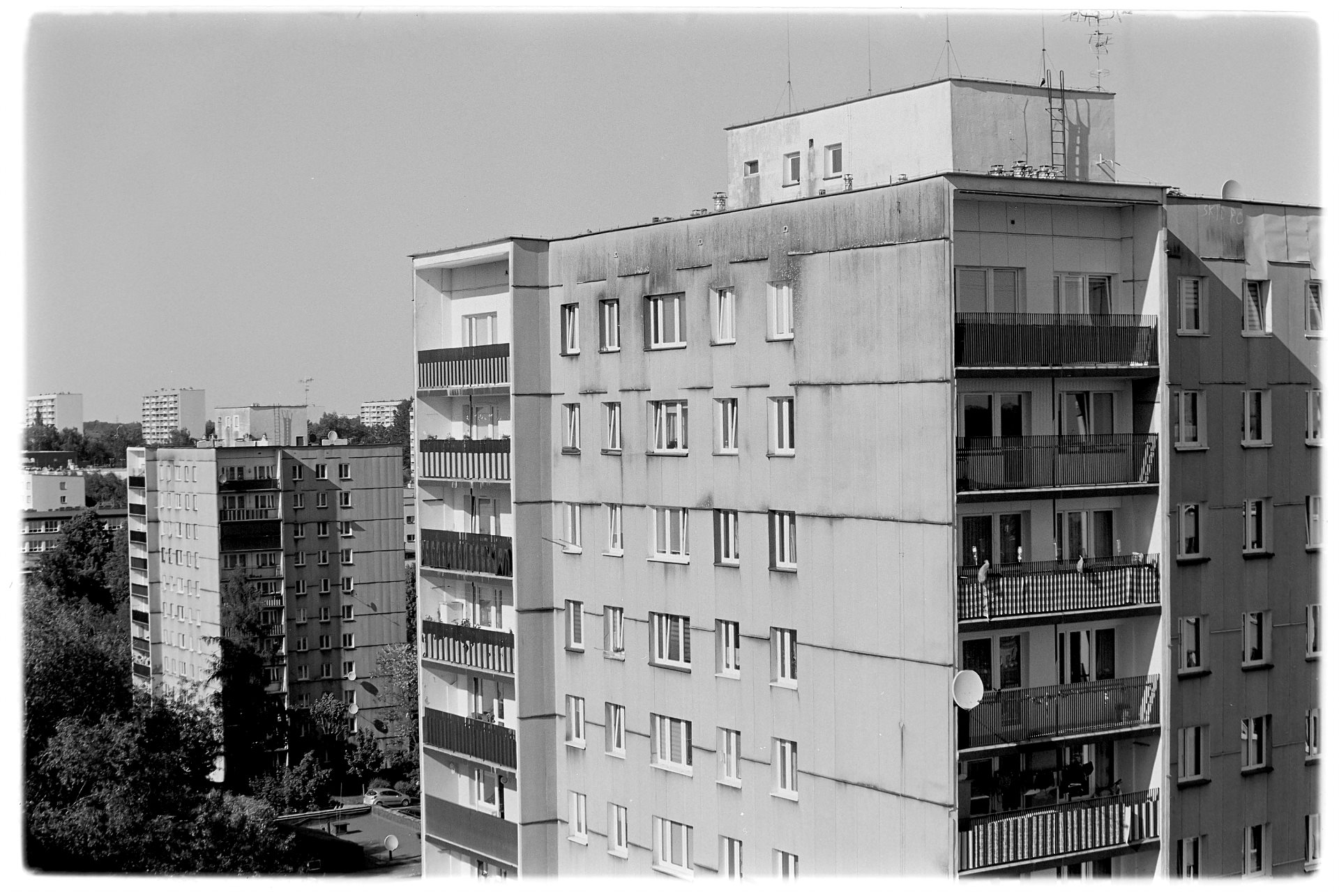

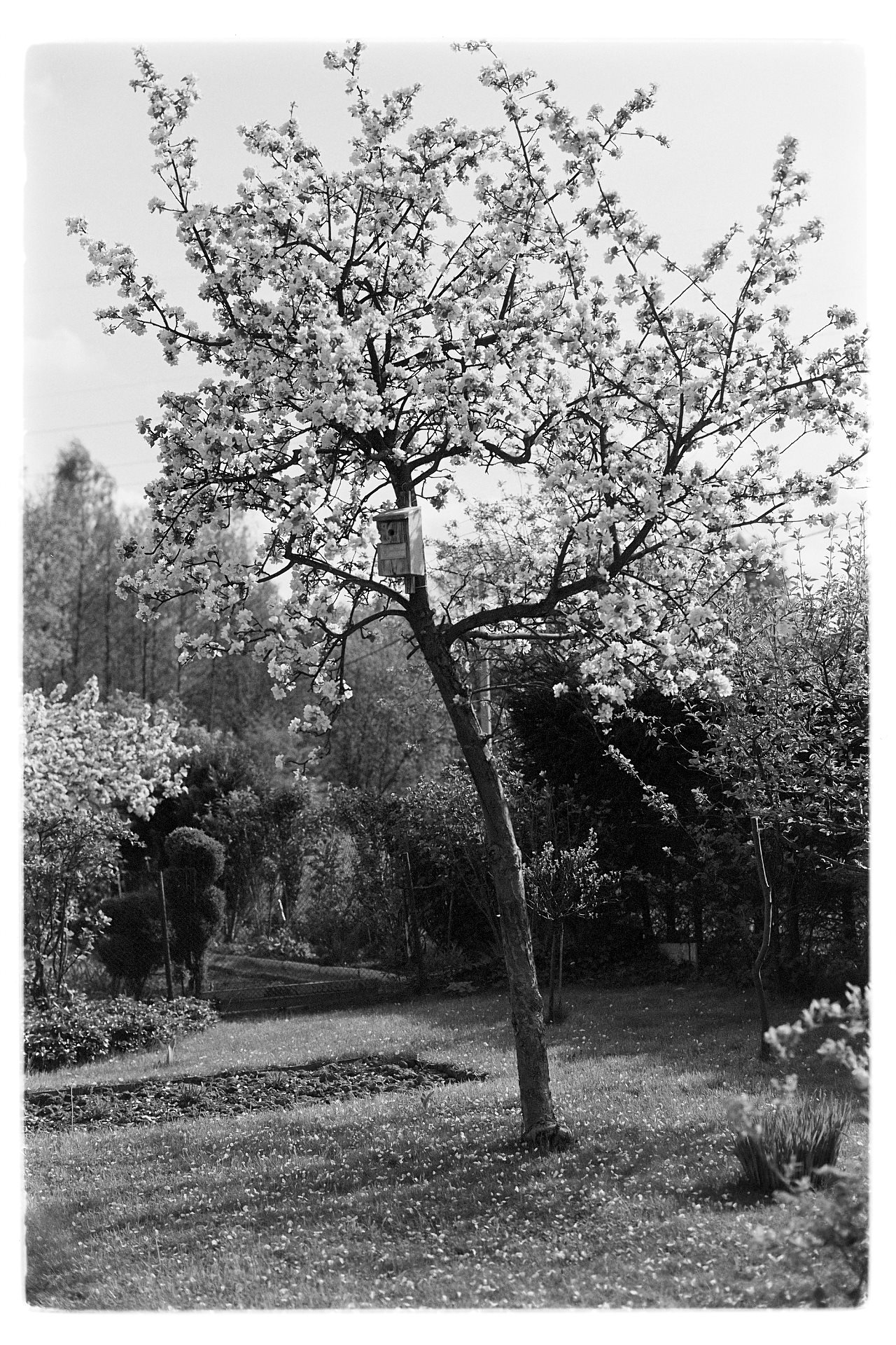

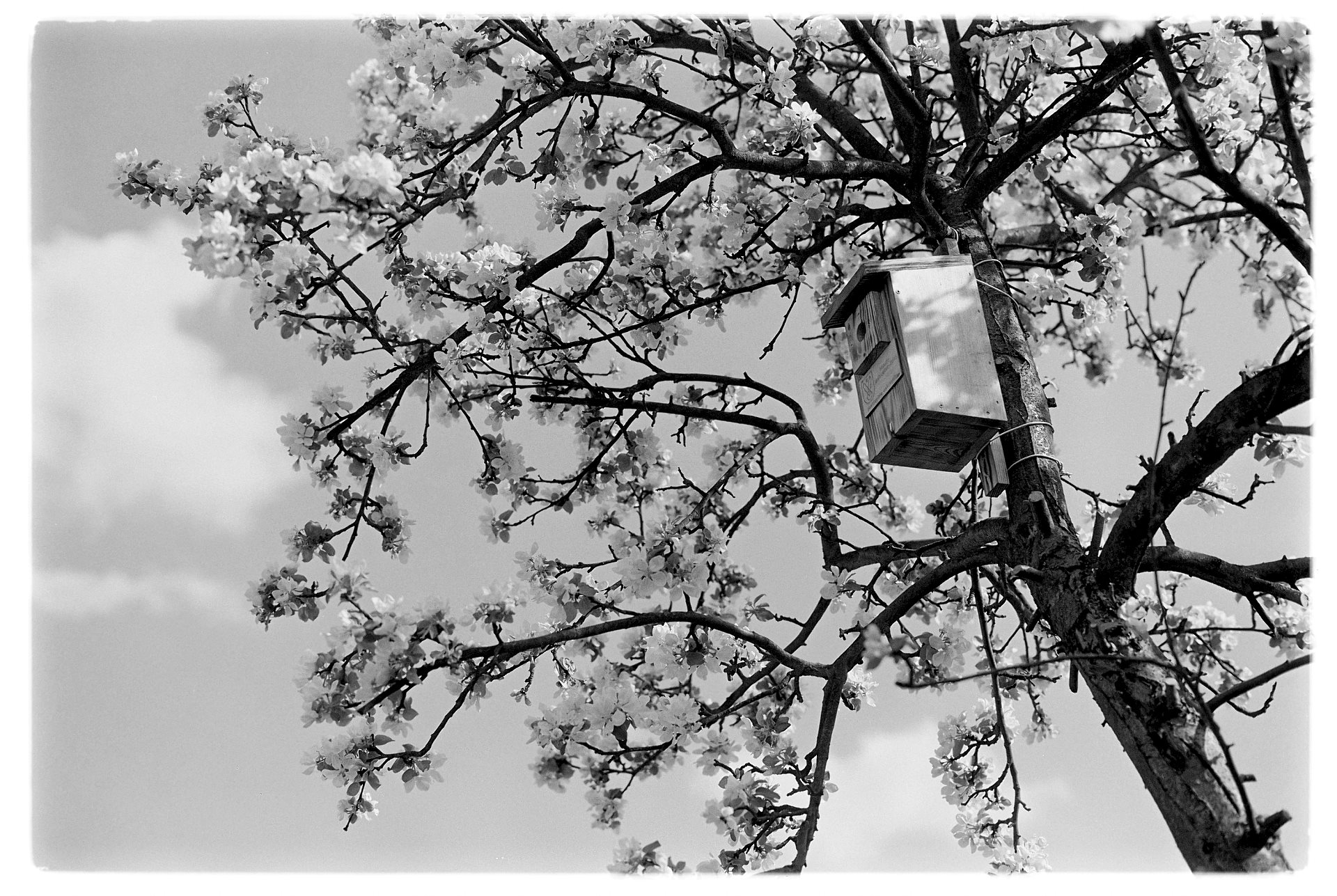

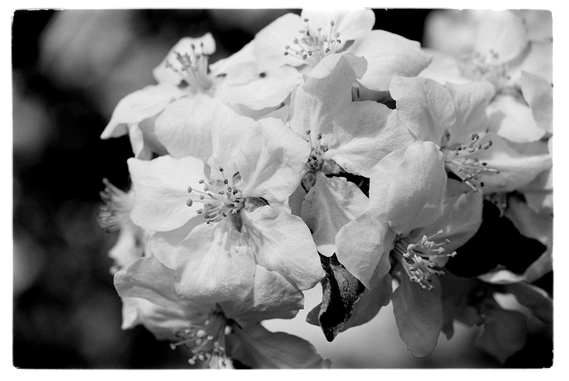

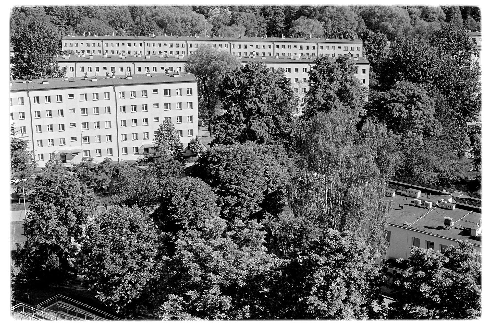

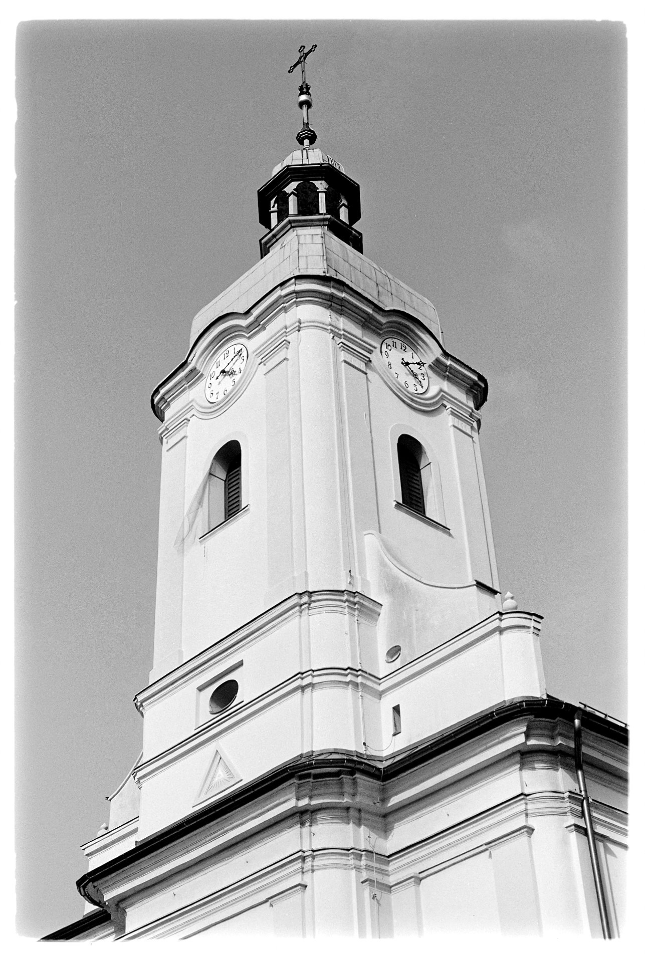

Wywołałem testowy odcinek Fomapana 100.
Temperatura 21 st. C, czas obróbki 5:45, mieszanie co 60 s.
Oceniając negatyw wizualnie wygląda to bardzo zachęcająco. Następnym razem wprowadzę minimalną korektę czasu wywoływania, zwiększając go do 6 minut.
PS. Z ciekawości zbadałem zgrubnie pH roztworu roboczego przy pomocy papierka wskaźnikowego. Tak ocenione pH wynosi ok. 8,8.
Posty: 2218
Fomapan 100 w FX55
Uzyskałeś oczekiwaną skalę tonalną i ostrość detali? Ciekaw jestem próbek obrazu...
Posty: 1479
Fomapan 100 w FX55
miki11 pisze: 16 maja 2024, 09:21 Uzyskałeś oczekiwaną skalę tonalną i ostrość detali? Ciekaw jestem próbek obrazu...

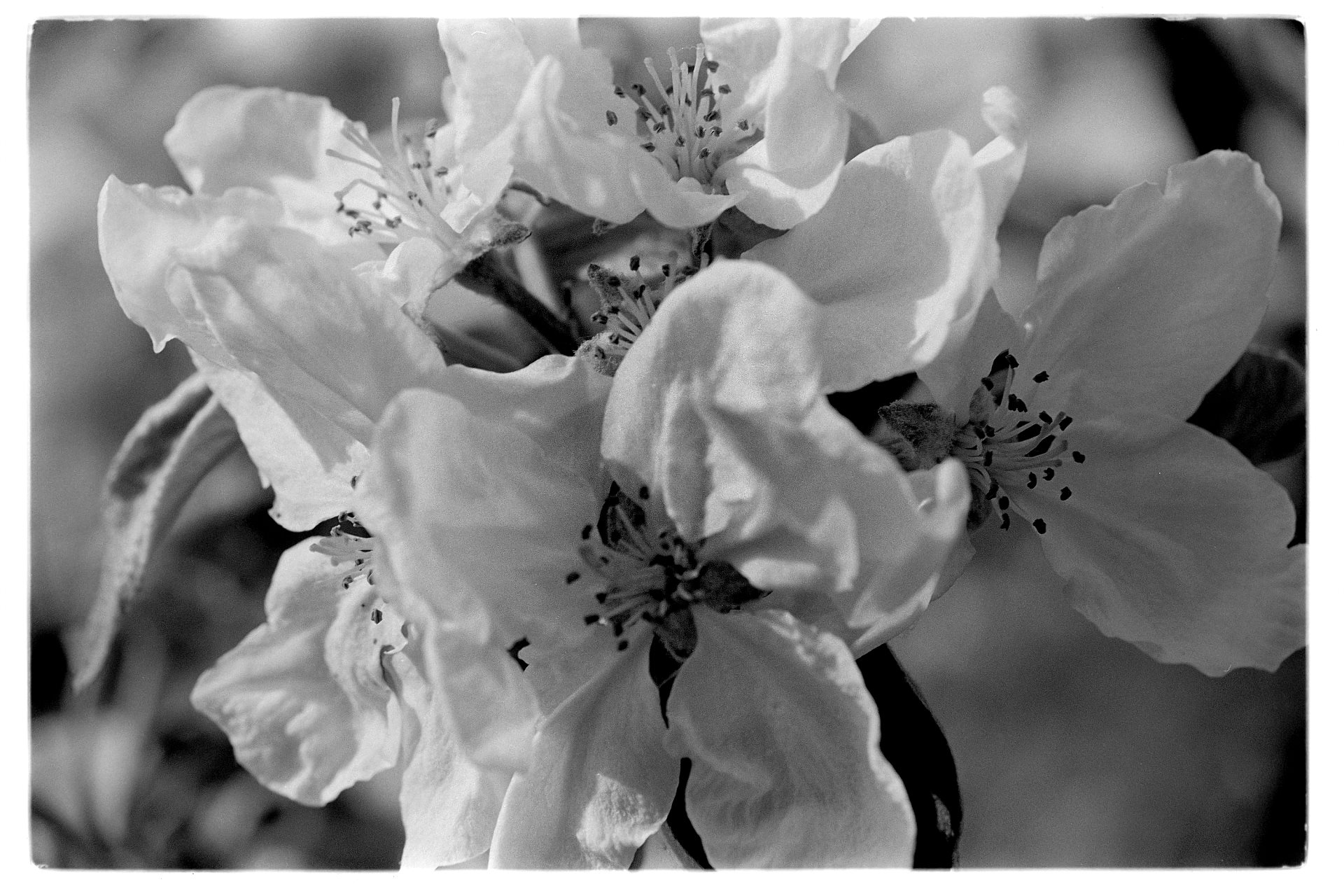

Biorąc pod uwagę, że to moje pierwsze doświadczenia z tym wywoływaczem, to wyniki oceniam pozytywnie. Mogę potwierdzić to, co o tym wywoływaczu mówił prowadzący kanał Pictorial Planet - ziarno jest bardzo drobne, przy tym nierozmyte (chyba ze względu na śladową ilość siarczymu sodu). Tonalność kontrastowego z natury Fomapana 100 udało się ogarnąć.
Poniżej kilka "skanów" wykonanych bezlusterkowcem.
Posty: 2218
Fomapan 100 w FX55
Rzeczywiście, ziarna tyle, co szynki w sklepie mięsnym w stanie wojennym. Patrząc na tonalność zastanawiam się, jak by się zachowała w tym wywoływaczu kontrastowa z natury Ferrania P30. Najbardziej do mnie przemawia fotka nr 5, chodzi konkretnie o połączenie teoretycznie dwóch skrajnych cech: z jednej strony wzorcowej ostrości, z drugiej pięknego, nieco poetyckiego rozmycia. I to nie jest typ rozmycia lansowany przez nowożytną, cyfrową portretówkę Canona z serii L o ogniskowej 85 i otworze f1,2. Znajduję w tym (testowym przecież) obrazie dużo finezji.
