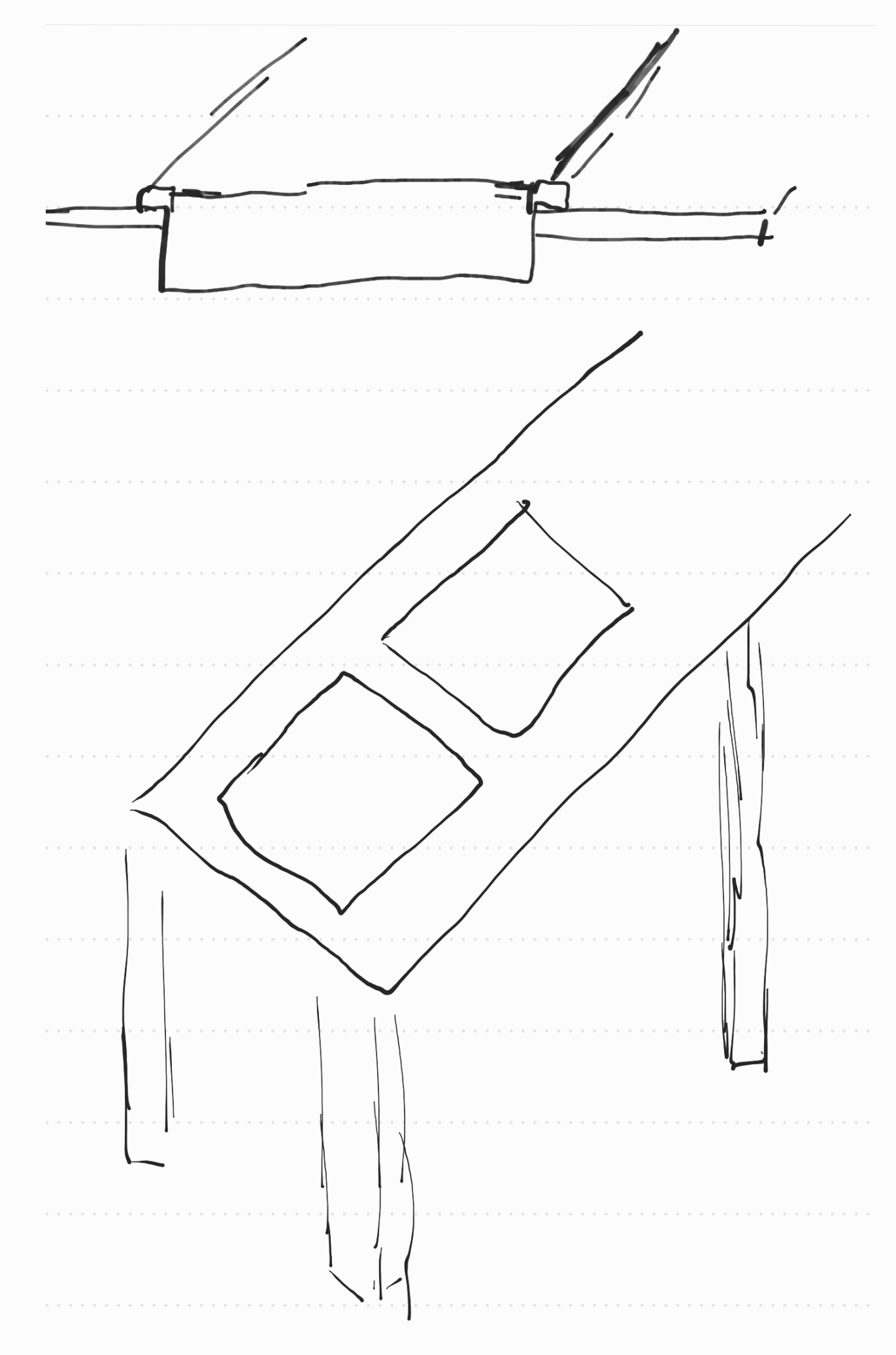

mrek pisze: 14 paź 2019, 09:30 30x40, a w planach 50x60 jak na razie
A więc kup 4 kuwety 50x60 ( sa na czarno-biale.pl) i zamów sobie blat z plywood. Wytnij dziury centymetr mniejsze niż kuwety i powinno ci to wystarczyć. Myślę że praktycznie i tanio. Zribilem szybki szkic..

Z praktyki wiem, że to słaby pomysł. Im większe powiększenia, tym bardziej się chlapie w okół kuwet.
Mokry stół przy takich powiększeniach jest niezbędny. Chyba, że robi się w ciemni raz w roku 10 powiększeń.

Myślałem aby na początek ustawić kaskadowo kuwety 50x60 (mam ich kilka) i w nich trzymać te mniejsze. Ale będzie za głęboko na płaszcz wodny.
Potem pomyślałem, że to będzie ostatni stół wodny w moim życiu, to niech będzie profesjonalny (-:

J.A. pisze: 14 paź 2019, 09:47 Mokry stół przy takich powiększeniach jest niezbędny. Chyba, że robi się w ciemni raz w roku 10 powiększeń.
Nie inaczej. I jeśli o to chodzi, to się stół robi/kupuje. Jak ma takie coś wyglądać/działać wiadomo. Wszelkie stołopodobne rozwiązania to odpowiedz na pytanie "jak sobie poradzić bez stołu robiąc bardzo duże powiększenia?".
