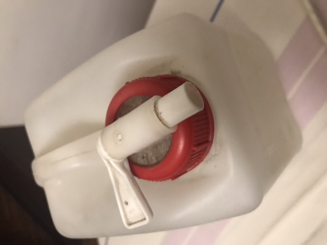

Zastanawiam się jaki by tu patent wymyślić na lava. Mam 10 litrowy kanisterek w którym zmieszam Lava z wodą demi. To trzeba wlać do pierwszej przegrody, dedykowanej do kąpieli wspomagającej płukanie. Przegroda jest niewielka - ma może 2-3 cm, a trzeba tam wlać około 5-7 litrów w zależności od formatu. Od biedy można lejkiem, tyle że lejek dobrze działa jak jest włożony do okrągłego wlewu, a tu jest szczelina, ale gdybym mógł na kanisterek nakręcić końcówkę ze złączką, to mógłbym to podłączyć bezpośrednio do rurki spustowej w myjce - podnosząc kanister wyżej, napełniam przegrodę roztworem Lava, a opuszczając poniżej poziomu myjki, zlewam go z powrotem do kanistra... Tylko czy takie zakrętki istnieją w przyrodzie...

dokładnie takie coś - udało mi się jakoś nawet to przyguglać zawężając zakres zapytania ładnych parę razy. Już zamówione - dzięki @JA
