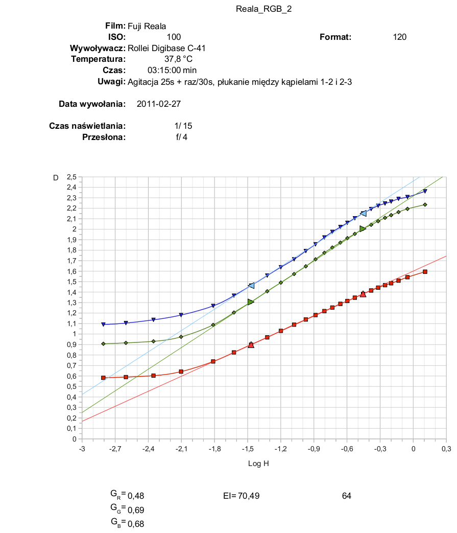

Film kolorowy składa się z wielu warstw. Podczas projektowania filmu bierze się pod uwagę proces dyfuzji wywoływacza. Jeśli namoczysz wstępnie film, zmienisz jeden z ważnych parametrów procesu, bo wywoływacz będzie inaczej przenikał przez warstwy.
Z moich obserwacji wynika, że slajdy Kodaka są prawie niewrażliwe na wstępne namaczanie, natomiast slajdy Fuji dostają różowawego zafarbu, który ciężko jest zlikwidować cyfrowo. Jeśli chodzi o negatywy, to nie mam wielkiego doświadczenia.
Poniżej masz krzywą charakterystyczną Reali. Krzywa "czerwona" powinna być równoległa do pozostałych. Nie jest.

Dzięki za odpowiedź i wykres.
