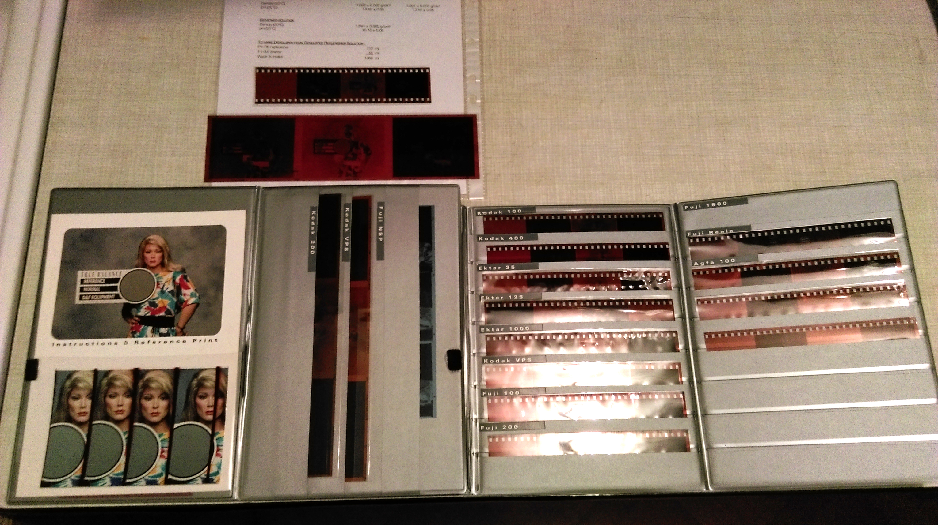

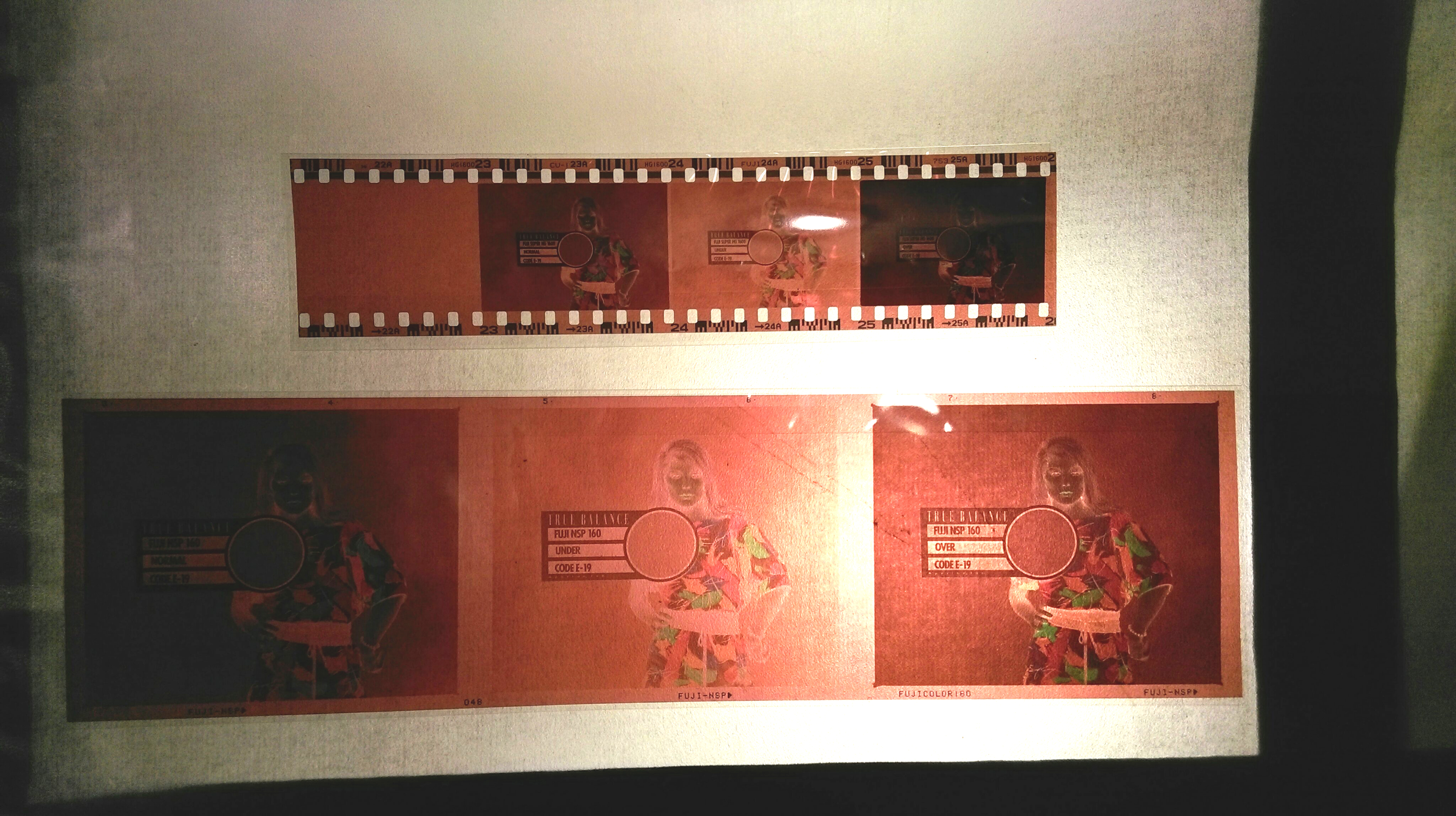

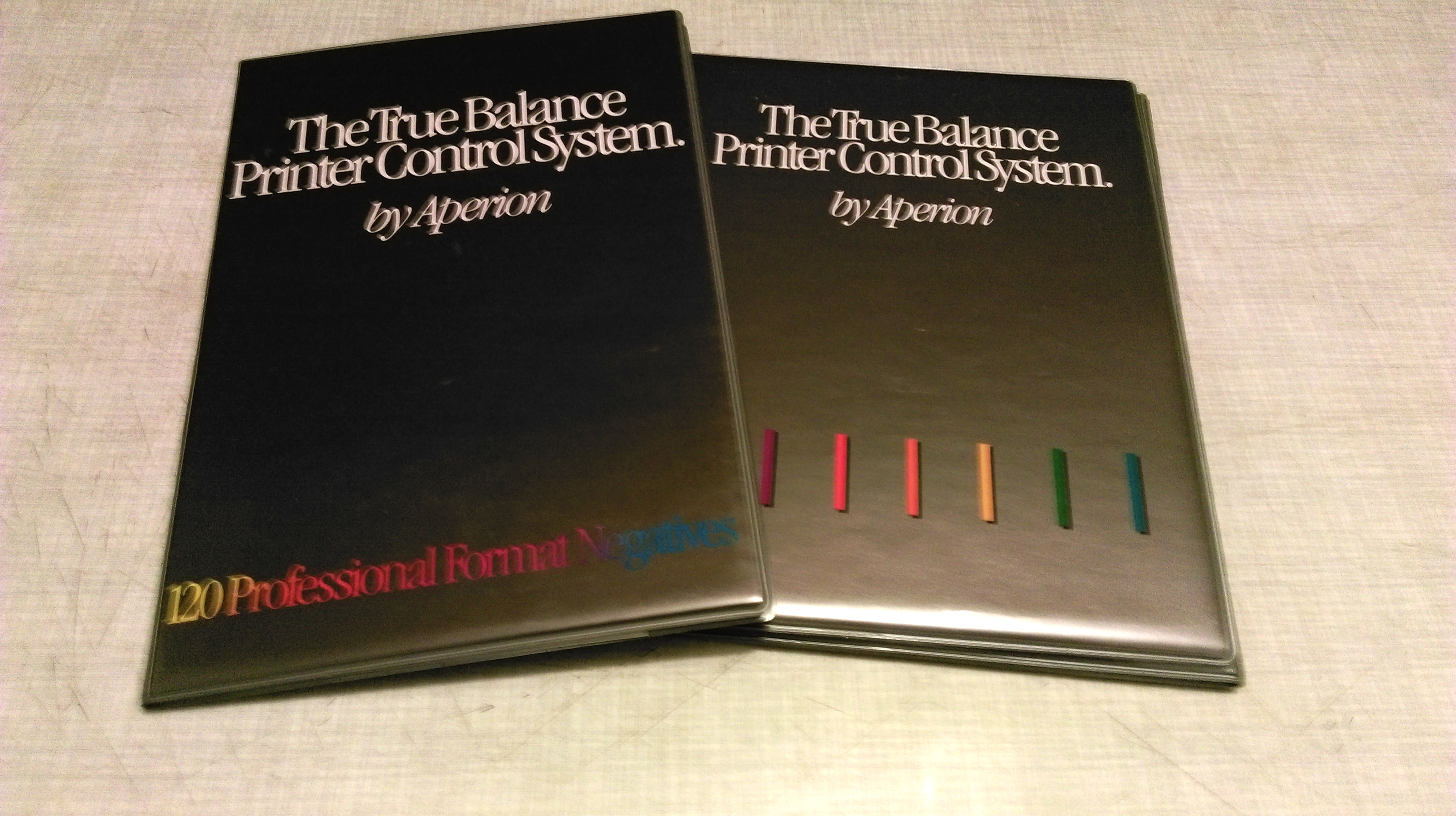

Mirosław
Posty: 466
Jak wygląda negatyw testowy
Post autor: Mirosław »
Stary temat ale w uzupełnieniu.
taharii pisze:Tylko taki negatyw jest całkiem zbędny jeśli kupisz lupkę do ustawiania na ziarno.
I tak i nie,negatywy testowe nie służą tylko do ustawiania ostrości ale i w innych celach jakich to widać poniżej, Durst dodawał do swoich powiększalników pro takie negatywy.
J.A. pisze: lepiej sobie sprawić lupkę do ostrzenia na ziarno.
Mieć lupkę nie jest żle ale mając negatywy profesjonalnie wykonane i wiadomego żródła mamy pewność że są dobrze wykonane.
qni pisze: Nigdy o tym nie słyszałem,
To teraz już wiesz że inne też bywają.

Mirosław pisze:Durst dodawał do swoich powiększalników pro takie negatywy.
Przydatne przez krótki czas, potem coraz mniej ze względu na blaknięcie barwników (obraz barwny cały czas "pracuje". Jak drewno bukowe). Co komu po paskach testowych, skoro swoich materiałów nie będzie wysyłał do laboratorium, które robiło paski dla Dursta? Zresztą po roku i tak były już inne materiały. Raczej zabieg marketingowy ;-)
Mirosław
Posty: 466
technik219 pisze:Przydatne przez krótki czas, potem coraz mniej ze względu na blaknięcie barwników (obraz barwny cały czas "pracuje". Jak drewno bukowe). Co komu po paskach testowych, skoro swoich materiałów nie będzie wysyłał do laboratorium, które robiło paski dla Dursta? Zresztą po roku i tak były już inne materiały. Raczej zabieg marketingowy
Paski były aktualizowane w tej chwili nie mam najnowszych,poprostu pokazałem zainteresowanemu że takie coś też bywało i to wszystko.
Uzależniony od fotociemni .
