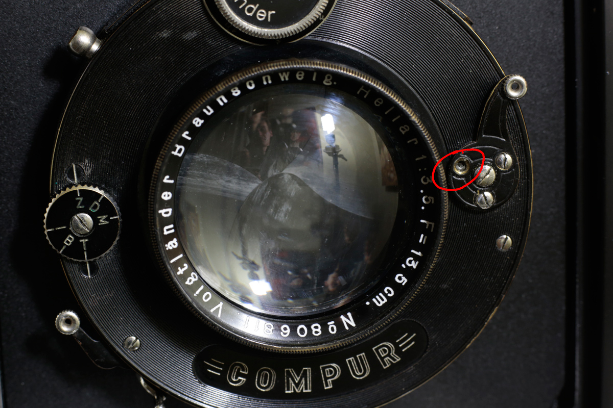

Ukręciłem łeb śrubce i co gorsze, gwint został w środku. Jak się za to zabrać i jak go wykręcić powiedzcie proszę :) Te śrubki są miniaturowe....nie wiele większe od zegarkowych...
Szczegóły na zdjęciu poniżej.
dzięki !

zegarmistrzowska robota :roll:
Posty: 10536
Oddać do zegarmistrza, albo zdemontować o ile się da, całą dźwigienkę, być może będzie za co złapać.

Miałem kiedyś taki problem. Oddałem gościowi od mechaniki precyzyjnej i swoimi sposobami wykręcił nie naruszając konstrukcji.
Może być, że jedynym wyjściem będzie rozwiercenie śruby i nagwintowanie ponowne.

Mój spec od aparatów w takim przypadku rozwierca resztkę śrubki mikro wiertłem i wykręca pozostałość. Ale potrzeba do tego precyzyjnych narzędzi...

Często da się takie coś wykręcić jakimś szpikulcem. Łeb śruby zazwyczaj nie zrywa się równo- "zadzior" czasem pozwala na wykręcenie czymś ostrym z pomocą młoteczka.

...na razie nie ruszam - szukam nowej śrubki do tego Compura. Rozwiercać na pewno nie będę ponieważ nie mam tak precyzyjnych narzędzi. Jak znajdę śrubkę, spróbuję złapać pensetą / chwytakiem za jakiś zadzior ( o ile jest widoczny ). Jak nie pójdzie odeślę do Japico albo zagadam do lokalnego zegarmistrza (kiedyś mi pomagał , ale cuś schamiał ostatnio). Na razie wajcha działa bezproblemowo bez tej śrubki, a jak mówi stare porzekadło "jeśli coś działa , nie naprawiaj tego !" ;)
