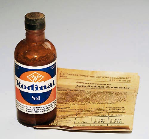

Tak z własnych doświadczeń....między innymi jestem fotografem w muzeum, robiąc porządki w schowku pod skosem dachowym znaleźliśmy kilka lat temu, w szklanej butelce czarniutki Rodinal z datą 193....któryś. Żal było otwierać bo to prawie eksponat ale ciekawość wygrała. Działał bez zarzutu!
Aktualnie wykaszam stare zapasy czarnego z kryształami Orwo R09 z 1986r ;) A tamten chyba tak wyglądał:
