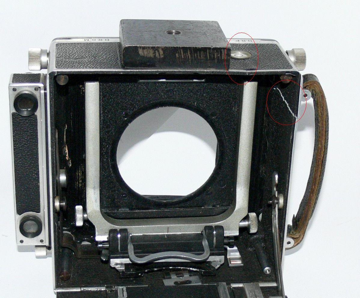

Dzień dobry w niedzielny poranek. Kupiłem na części najpierwszą wersję modelu III Linhof Technika z pękniętym korpusem, ponieważ miał części, których brakowało do korpusu, który restauruję. Niestety, albo na szczęście okazało się, że to, co miałem wcześniej jest kolejną modyfikacją aparatu i mechanizm dalmierza ma inny system dźwigni, krótko mówiąc jest średnio zamiennie. Powstał pomysł, żeby zregenerować pęknięty korpus i uratować to cudo. I tu zaczynają się schody. Korpus jest z aluminium. Pierwszy pomysł: pospawać. Ale to wywoła naprężenia i całość będzie do d..., znaczy wyrzucenia. Pomysł drugi: skleić. Klej musi być o dużej wytrzymałości mechanicznej spoiny, wypełniający i na dodatek nie atakujący oczu kolerem spoiny (najlepiej, żeby się upodobniał do aluminium wypełniając ewentualne ubytki. Powierznia klejenia niezbyt duża, niestety. Czy ktoś z Szanownych Koleżanek tudzież Kolegów ma pomysł, doświadczenia z takim zadaniem? Uff, jaki post mi wyszedł.

Pęknięcia zaznaczyłem

Ja bym to potraktował distalem 1-godzinnym. Co wypłynie doszlifujesz, a spoinę zamaskujesz lakierem. Zastanawiam się jeszcze czy nie dodać do distalu pyłu aluminiowego albo magnezowego (czy to nie osłabi spoiny). Czysty klej utrzyma to na pewno, ale wszelkie dodatki i wypełniacze osłabiają go. Jeśli dodatek pyłu metalicznego to niewielki, tylko dla koloru.

Metal w płynie. Ja bym szukał u Loctite (henkel).
technik219 pisze:(czy to nie osłabi spoiny)
Nie. To działa jak beton. Jak dasz wypełniacz w postaci żwiru to go wzmacniasz, sam cement bardzo słabo wiąże. Tu będzie podobnie. Opiłki dadzą konstrukcję, a żywica będzie wiązała je ze sobą.
technik219 pisze: Czysty klej utrzyma to na pewno, ale wszelkie dodatki i wypełniacze osłabiają go.
Raczje wzmacniają.
Poprzez dodanie do żywic krzemionki robi się ze zwykłej żywicy epoksydowej bardzo mocne posadzki przemysłowe. Były i w sumie są ciągle bardzo popularne. Takie zielone podłogi w halach fabrycznych.

Myślę, że można by użyć tu klejów spod marki Loctite, Dragona, Poxipolu czy innego rodzaju "płynny metal". Po zastygnięciu można to swobodnie podszlifować.
Z doświadczenia wolę kleje dwuskładnikowe - lepiej mi się z nimi pracuje i chyba dają pewniejsze efekty.
U mnie do różnych zastosowań od dawna idzie głównie Poxipol i UHU plus.

technik219 pisze:Ja bym to potraktował distalem 1-godzinnym. Co wypłynie doszlifujesz, a spoinę zamaskujesz lakierem. Zastanawiam się jeszcze czy nie dodać do distalu pyłu aluminiowego albo magnezowego (czy to nie osłabi spoiny). Czysty klej utrzyma to na pewno, ale wszelkie dodatki i wypełniacze osłabiają go. Jeśli dodatek pyłu metalicznego to niewielki, tylko dla koloru.
Dobry pomysł. Dzięki.

Czytałem na temat Loctite, że tworzy elastyczną spoinę. Czy to nie jest tak przypadkiem, że ma za zadanie wzmacniacz elementy, które są ze spobą połączone, np. śrubunkiem? Nie mam z tym żadnego doświadczenia dlatego dopytuję.

Też wygląda na dobry pomysł. Masz doświadczenie z tymi klejami? Chodzi mi o moc spoiny. Z opisu by wyglądało, że może zadziałać.

Linhof pisze:Czytałem na temat Loctite, że tworzy elastyczną spoinę. Czy to nie jest tak przypadkiem, że ma za zadanie wzmacniacz elementy, które są ze spobą połączone, np. śrubunkiem? Nie mam z tym żadnego doświadczenia dlatego dopytuję.
To zależy jaki. Płynny metal daje sztywną obrabialną gwintowalną spoinę.
