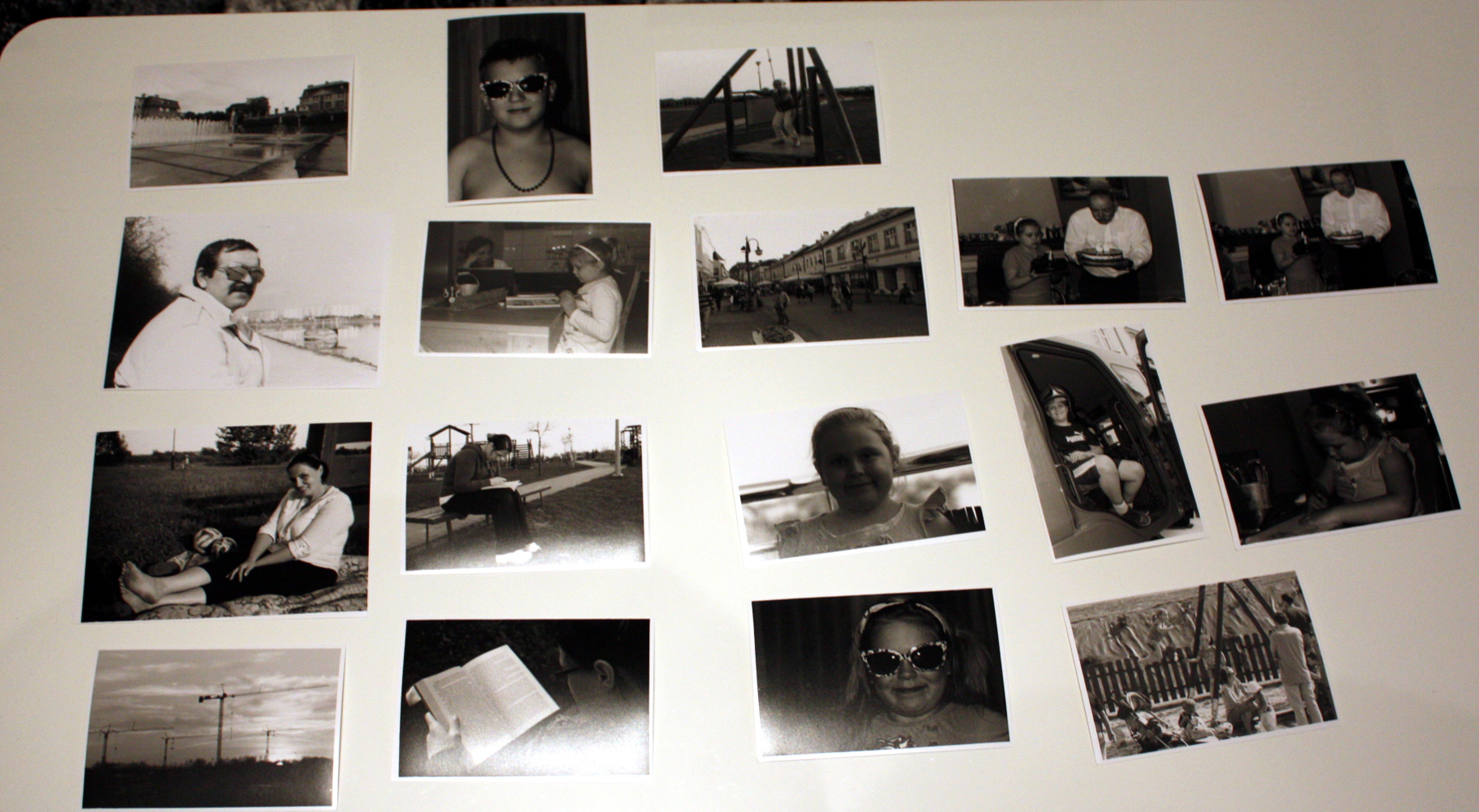

Się pochwalić chciałem - efekt dzisiejszych sześciu godzin. Zaaferowany pstryknąłem fotkę na szybko przy kiepskim świetle, niestety nie mam skanera.
Zepsutych nie ma na zdjęciu :) (no, może tych całkiem zepsutych)

te cztery żurawie to okolice Strażackiej?

rbit9n pisze:te cztery żurawie to okolice Strażackiej?
Nie, Słoneczny Stok Spółdzielni Projektant
