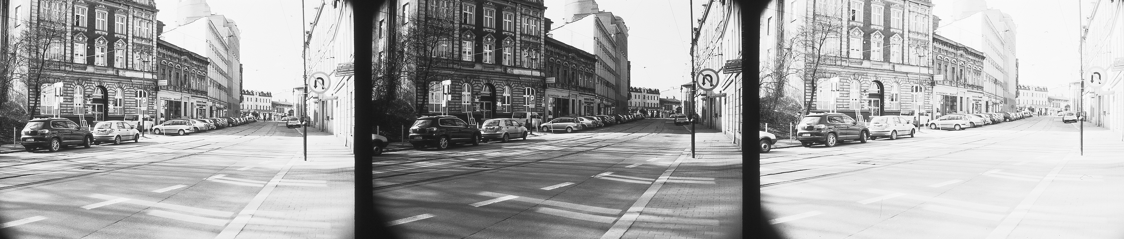

Zrobiłem Superpana 200 jako slajd. Proces w całości Fotonowski. Wołałem 3 próby: 6, 6,5 oraz 7 minut. Temperatura 20°.
Na obrazku kolejno foto jako: (edytowałem post) 100, 200, 50ASA. Ze skanowania nie jestem najlepszy, na ścianie wygląda wiele lepiej. Na "ścianie" widać trakcję tramwajową ;)
Wrzucam jako ciekawostkę dla googlających.

Ale prawidłowo naświetlony i wywołany wygląda bardzo ładnie i można go świecić na 200 ISO.
J.A. jak zrobić, żeby świecić na 200 i nie skracać wołania w kierunku powiedzmy 4 minut? Zmiana wywoływacza czy obniżać temperaturę?

Myślę, że powinieneś wydłużyć, a nie skrócić pierwsze wywoływanie.

Im dłuższe wołanie, tym obraz będzie ciemniejszy?
No to chyba przyjąłem błędne założenia.
Tłumaczę sobie to tak:
Sole srebra zmieniają się w srebro metaliczne. Im dłuższe wołanie tym więcej tego srebra metalicznego na filmie się pojawi.
Odwracanie - usuwanie srebra metalicznego. Po dłuższym=głębszym wołaniu, na filmie zostało mniej nienaświetlonych soli , obraz pozytywowy będzie bledszy, jaśniejszy.
Tylko teraz, dla czego słabiej naświetlone klatki są jaśniejsze a nie ciemniejsze? :roll:
Mógłby mi ktoś to w kilku słowach wyłożyć? Gdzieś coś pokręciłem, choć wydawało mi się, że rozumiem :roll:
Posty: 10508
1.
Klatka naśietlona obficiej będzie jaśniejsza. Obficiej czyli dla niższej czułości.
Klatka naświetlona słabiej, dla wyższej czułości będzie ciemniejsza.
Oczywiście obie musza być wywołane tak samo powiedzmy 6 min.
2.
Klatka naświetlona obficiej bedzie jeszcze jaśniejsza
Klatka naświetlona słabiej będzie jaśniejsza.
Przy woywołaniu przez 7 min.
I wszystko się zgadza.
Naświetlasz mocno wywołujesz krótko.
Naświetlasz słabo wywołujesz dłużej.
Przy odwrotce zasada "forsowania" jest taka sama jak przy negatywie, bo "czułość" ustalasz pierwszym wywoływaniem.
Celowo używam cudzysłowów, bo to bzdury, ale łatwiej się to ogarnia.

Właśnie zdałem sobie sprawę, że klatki na skanie to pokolei: 100, 200, 50ASA. A nie jak wcześniej zaznaczyłem 100, 50, 200.
Ustawiłem w aparacie bracketing, przy czułości 100. Druga klatka to -1EV, trzecia to +1EV.
Zrobię kolejną próbę i dam znać jak wyszło :)
