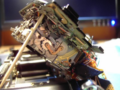

maqsz pisze:
Ja tego nigdy nie probowalem naprawiac/smarowac, ale chyba sama czynnosc zostala zdemitologizowana ;) Sporo czytalem, ze ludzie robia to sami i nawet bez jakiejs szczegolnej rozwalki aparatu.
Jeśli bez rozbierania, prawdopodobnie chodzi o wprowadzenie smaru przez otwór po wykręceniu śruby montażowej bagnetu (aplikowany za pomocą cienkiej igły). Jest to jednak sposób bardzo ryzykowny, gdyż nietrafienie w odpowiedni punkt wyrządzi więcej szkód niż pożytku. Na przykład niechcące naoliwienie tasiemek do zwijania rolet spowoduje ich odklejenie i w konsekwencji uszkodzenie migawki... Zatem sposób dla eksperymentatorów i chcących poczuć dreszczyk emocji (co z tego wyjdzie, jak nasmaruję...)
Poprawnym i pewnym sposobem będzie nasmarowanie punktowe, po uprzednim rozebraniu obudowy i odsłonięciu mechanizmów. Mniej więcej do tego stopnia, jak na zdjęciu
