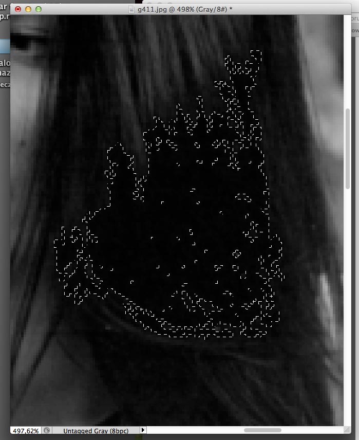

Panowie zmienić chyba monitory musicie, we włosach są szczegóły.
Posty: 10545
taharii pisze:Panowie zmienić chyba monitory musicie, we włosach są szczegóły.
Mam spore wątpliwości, że zmiana monitora coś zmieni.
To jest selekcja magic wood z tolerancją 5.
taharii
Posty: 1132
Lokalizacja: (znów) Rzeszów!
Post autor: taharii »
J.A. pisze:magic wood
mój drągal też jest magiczny ;]
To widziałem, ale daleko tej plamce do dramatycznego:
J.A. pisze:Włosy to czarna masa.
