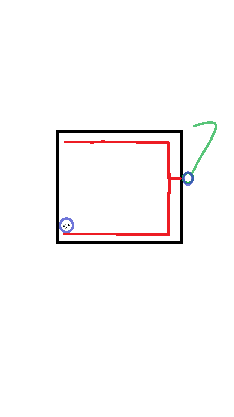

[ Dodano: Pią 24 Sie, 2012 ]
Wygląda to tak. Moje pytanie do was. Pod jakim kątem i na jakiej wysokości ustawić rurki przez które bd płynąć woda? I czy nie bd odpływać zbyt szybko? Pozdrawiam
