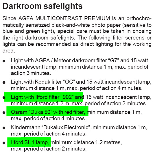

Zajrzałem do pdf-ów, materiałów jakie wymieniłeś i zauważam lekkie różnice spektralne tych materiałów:
1. Z ILFORD-em na pewno będzie dobrze, gdy zastosujesz diodki bursztynowe.
2. Ale z AGFĄ, czy też z jej szanownym następcą, ADOX-em, będzie przy tej barwie lampy ciemniowej problem, bo jak widać na zamieszczonych poniżej dokumentach i wycinkach z prasy internetowej, to dla nich tylko czerwone diodki będą bezpieczne, mało tego, przewiduję, że potrzebne będą głęboko czerwone, z pikiem około 660-ciu nm.
3. Wykresy obu materiałów, tylko na pierwszy rzut oka wyglądają podobnie. Dostrzegam dużo większe uczulenie warstwy zielonej w Agfie i Adoxie, trochę dalej biegnie krzywa czułości, niż w Ilfordzie.
4. Potrzebna zatem będzie lampa podwójna, przełączalna: bursztynowa i czerwona, dla zapewnienia obu materiałom dobrego światła. Zakładam, że bursztynowe diodki, bardzo intensywnie zadymią Agfę.
5. Z doświadczenia, wynikającego z ostatnio przeprowadzanych prób naszych lamp ciemniowych z różnymi materiałami, mogę na podstawie rekomendowanych przez producenta Agfy MCP, warunków oświetleniowych ciemni, (no bo co to jest za czas, do 2-óch minut dla takiego super filtra jak "902"-ka Ilforda, albo dla Duki, ale tylko z RED-filtrem 4 minuty), pozwalam sobie wysnuwać wnioski jak powyżej!

I co to niby miałoby znaczyć? Że żółte światło nie zaświetla papierów MG? Zapewniam Cię że zaświetla. Starasz się dyskutować z krzywymi uczulenia papierów.
Pozwolę sobie na zacytowanie tego co wyciąłeś.
J.A. pisze:tak naprawdę, każde światło się nadaje musi go być tylko odpowiednio mało. Ale drugie nadaje się lepiej, bo może go być dużo więcej.
I jescze jedno. Widziałeś jak wygląda zadymienie 0,02D?
Piszemy z Art_Ro o lampie na którą można dać gwarancję, że pracując kilka min z papierem, wysałniając, doświetlając itd ma się pewność, że nie powstanie zadymienie 0,02D.
Powtórzę jeszcze raz. Żółte światło nie nadaje się do obecnie produkowanych czarno-białych materiałów pozytywowych.
