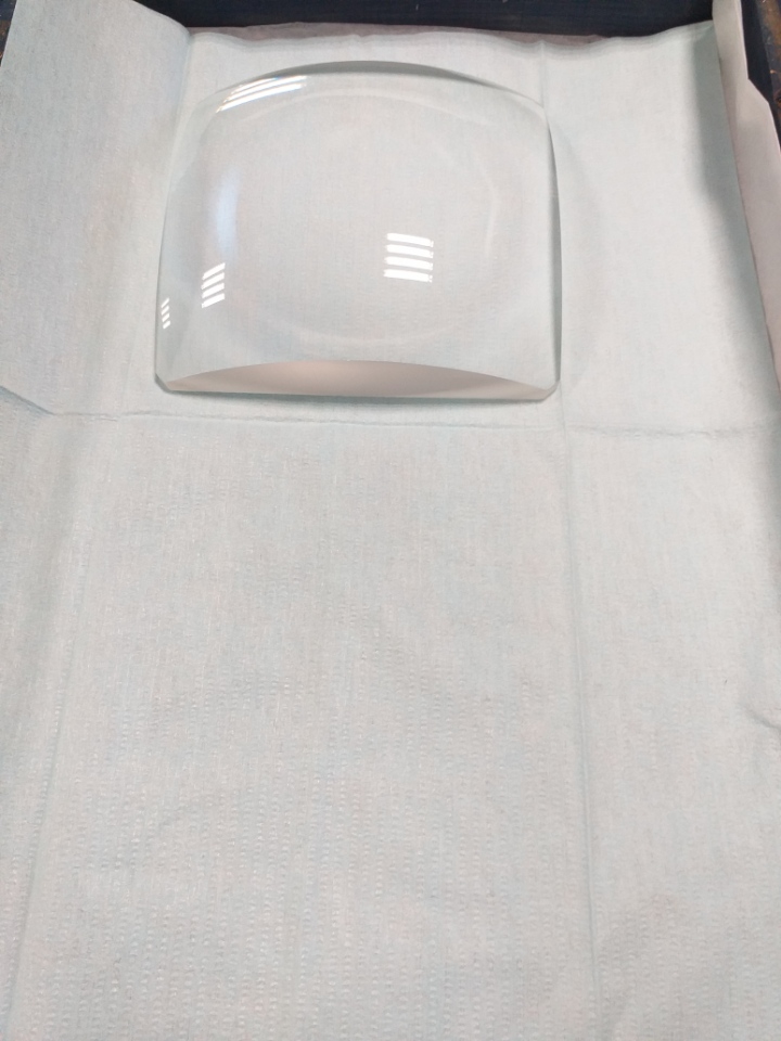

Tak, to taki jak na ebay, ale mój jest tylko do czarno białych. Kondensor powędrował do specjalistycznej firmy szlifującej szkło, odbiorę za 2 tygodnie to dam znać jak poszło. Przy normalnym zleceniu kosztuje to 150 - 200 zł, ale kolega z forum polecił mnie koledze i będzie taniej.
A uszkodzenie wyglądało tak jak na zdjęciu i podobno było głębokie bo miało nawet... 0,5 mm
Dziękuję wszystkim za troskę

Mam już kondensor, jestem w szoku, lśni jak nowy, ani śladu uszkodzeń i najważniejsze to to, że światło pada równomiernie, zmierzone zegarem z sondą. Krzywizna idealnie zachowana. Właściciel firmy kiedyś miał ciemnię jak się okazało.

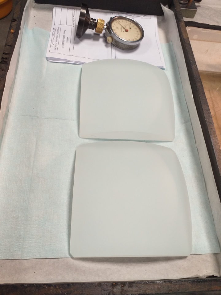

Naprawa kondensora powiększalnikowego
Czy ktoś wie, kto Fiolce szlifował ten kondensor w Łodzi?
Posty: 10508
Ne wiem. Mogę podać namiary na firmę w której robiłem nowe do 4x5 in.
Telefon do firmy w Szczecinie 91 462 40 84.
