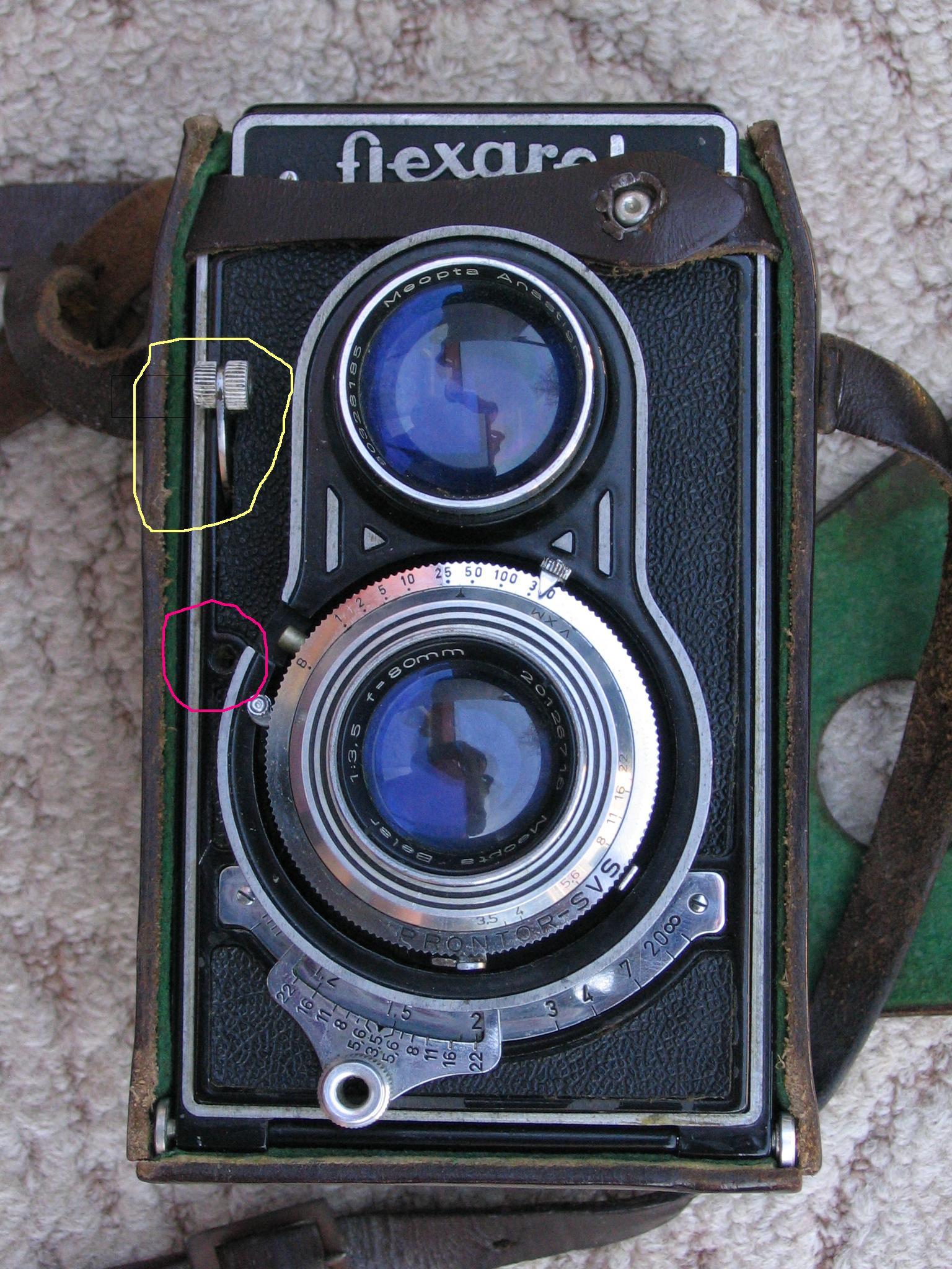

Kupiłem ostatnio Flexaret IV (podobny do tego) tyle że poniżej wajchy (tej z lewej strony obiektywu) jest otworek z gwintem zamiast jakiegoś elementu.
Wajcha ( ta powyżej z lewej, spust migawki?) natomiast nie chce się ruszyć, ma blokadę?

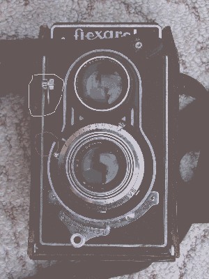

Na żółto obwiedziona wajcha co się nie rusza (blokada przy braku filmu?), na bordowo dziurka z gwintem. Oto foto grafika :mrgreen: :

Na żółto to samowyzwalacz. Może być przyblokowany, od nieużywanie. Na bordowo, to (prawie na pewno) gniazdo wężyka spustowego - taki mechaniczny ze stożkowym gwintem. Naciąg migawki masz na piątej bordowego kóka. ;-) Na wpół trzeciej jest gniazdo lampy błyskowej.
Jak się mylę, to proszę o sprostowanie, ale chyba dobrze pamiętam.

Dziękuję za szybką odpowiedź. Zauważyłem że wskaźnik od pokazywania ustawionego czasu ekspozycji pozwala się przestawić o dwie działki w prawo co daje efekt zadziałania samowyzwalacza (normalne wyzwolenie spustem na szóstej obiektywu). Niestety wydaje mi się teraz że chyba ktoś nieudolnie dłubał w aparacie ponieważ zakres ruchów tarczy ustawiania czasu od B do 1/300 jest przesunięty i skrajne pozycje nie zatrzymują się na wskaźniku (mam ustawione 1/2 s a jest B). Ciekawie co powiedzą w warsztacie.

Tylną ściankę otwierałem kilka razy nie ma z tym problemu. Martwi mnie ewidentna niezgodność działania migawki z czasami na pierścieniu nastawczym tzn nie można najechać na wartość B zatrzymuje się na ok 1/2 s i działa jak B a pierścień daje się przekręcić sporo poza 1/300s, zupełnie jakby był rozkręcony i źle zmontowany z powrotem no chyba że to wybrak który tak wyszedł z fabryki. W opisie aukcji nic nie było o tym więc nie wystartuję do Pentaxa u tego samego sprzedawcy na allegro, mam wrażenie że lubi pomijać "nieistotne" szczegóły.

we flexaretach jest blokada, to cóś, taka ni to kropka nad spustem migawki, jak blokada jest załączona to można wyzwolić migawkę tylko wężykiem, trza odblokować i cykać, spróbuj przesunąć toto w dół lub w górę. Niezgodność suwaka z podziałką o niczym jeszcze nie znaczy, u mnie przesunięte nieco (skrajne pomiary, czyli najmiej i najwięcej) a działa jak ta lala ;)

Jest tam takie cóś obok spustu, spojrzyj proszę na zdjęcie w mojej drugiej wypowiedzi, czy to tak wygląda normalnie czy jest ułamane?
KAPA pisze:u mnie przesunięte nieco (skrajne pomiary, czyli najmniej i najwięcej)
W moim czas B wypada na 1/2 s czy to jest to nieco przesunięte?
Przesunąć się to cóś nie daje tak samo jak dźwignia samowyzwalacza(?).

tam w tym bordowym/różowym kółeczku to raczej dziura jest po czymś co kiedyś było... hmmmm, daj cacko do fachowca, bo faktycznie to wygląda jak wygląda. Gwoli ścisłości, mam dwa flexarety VI i pewnie się różnią od czwórki, zatem specem nie jestem i sam osobiście sobie bym w tej sprawie nie zaufał. Może ktoś coś coś więcej wie w temacie. Tutaj masz instrukcję w pdf do czwóreczki, może to coś rozjaśni: http://www.butkus.org/chinon/flexaret/f ... et_iva.htm
