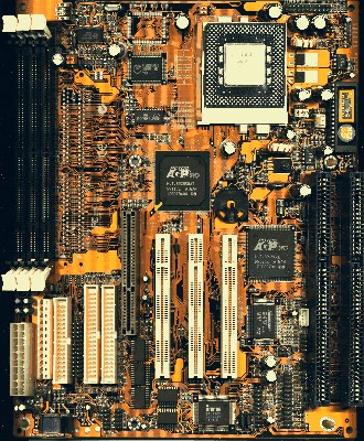

witam, wstawiam tu skan płyty głównej PC który zrobił kolega na tablicowym CanoScan 8800,
tak jak by skanował kartkę papieru (scan od dołu). Przypuszczam że głębia ostrości na płycie szklanej scanera wynosi tu ok. 2-3 cm.
Głębia ostrości zależy od obiektywu, a nie od tego, co jest źródłem światła.Big_Lynx pisze:Pewnie tak, ale dotyczy to światła odbijanego od skanowanego materiału. Film to skan za pomocą światła przechodzacego przez przeźroczysty materiał z górnego źródła. Czy głębia będzie taka sama? Nie mam pewności
Ładnie widać tu głębię ostrości. Kondensatory elektrolityczne stosowane na płytach zwykle mają 1-1,5 cm wysokości, więc sądzę, że głębia jest ciut mniejsza. Butelka plastikowa lepiej się sprawdza, bo na jej krzywiźnie pięknie widać granice głębi ostrości.pq17 pisze:Przypuszczam że głębia ostrości na płycie szklanej scanera wynosi tu ok. 2-3 cm.
