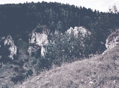

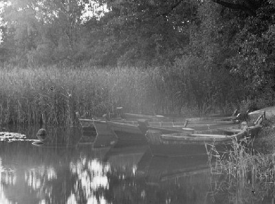

Od niedawna jestem użytkownikiem aparatu Mamiya 645 Pro TL z obiektywami 80, 150 i 45mm.
Pierwsze odbitki, zarówno kolorowe jak i cz-b, dały podobny efekt (zdjęcia poniżej). Brak w nich plastyczności, głębi, poczucia 3D, światłocienia, właściwie oddanych kolorów. Zastanawiam się co może być przyczyną takiego efektu. Filmy pochodziły z pewnego źródła, nie są przedatowane. Wołane i odbijane w porządnym labie. Użycie różnych obiektywów wskazuje raczej na problem z aparatem, czy jego zabrudzenie może być tu przyczyną? Równocześnie fociłam innym aparatem; zdjęcia są dobrze naświetlone, z właściwymi, nasyconymi kolorami, perspektywą.
Zdjęcia robione były wg wskazań pryzmatowego światłomierza; z porównania z odczytami z zewnętrznego wynika, że aparat ma tendencje do lekkiego prześwietlania.

kolorowe zdjęcie prawdopodobnie było skanowane i naświetlane cyfrowo, nic dziwnego zatem, że wygląda byle jak, bo w niewielu labach technicy przykładają się do pracy z kliszą. takie moje gdybanie.
co do drugiego, nie wiedząc jak została wykonana odbitka, jak(w czym) był wołany film (i jaki) ciężko powiedzieć, ale miałem takie efekty gdy "testowałem" spleśniałego belara meopty, tzn. nikły kontrast i wata na obrazie.

wyglada na nieszczelna kasete. albo zepsuta migawke. te zdjecia sa przeswietlone i to nierownomiernie.

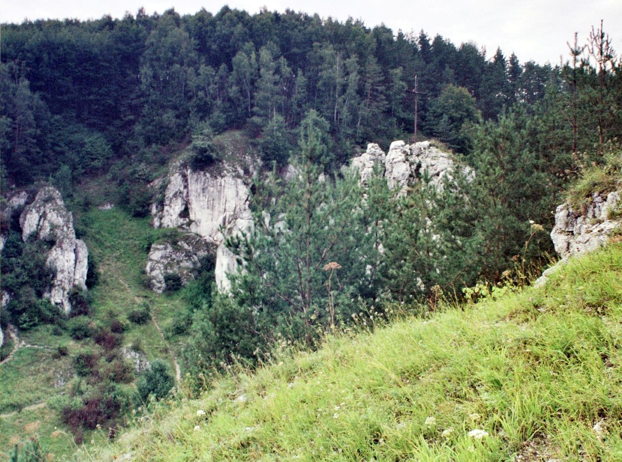

Ech, co do kolorowego to faktycznie mogły zajść jakieś cyfrowe interwencje :evil: Plik w załączniku jest faktycznie zwykłym skanem, problem w tym, że odbitki wyglądają podobnie.
Używałam dwóch kaset, wniosek byłby, że obie nieszczelne :cry:
Cóż, pewnie bez serwisu się nie obejdzie...

Właśnie odebrałam aparat z serwisu, diagnoza nieszczelności w kasecie i nierówna migawka, po godzinach idę mamcię testować.
Dam znaki czy to je to, póki co wielkie dzięki za trafne pomysły!
Tak, to zdecydowanie było to! Teraz odbitki wyglądają jak powinny :-P
Kaseta była pęknięta od wewnątrz, wszystko zostało uszczelnione, przesmarowane, wypolerowane...
