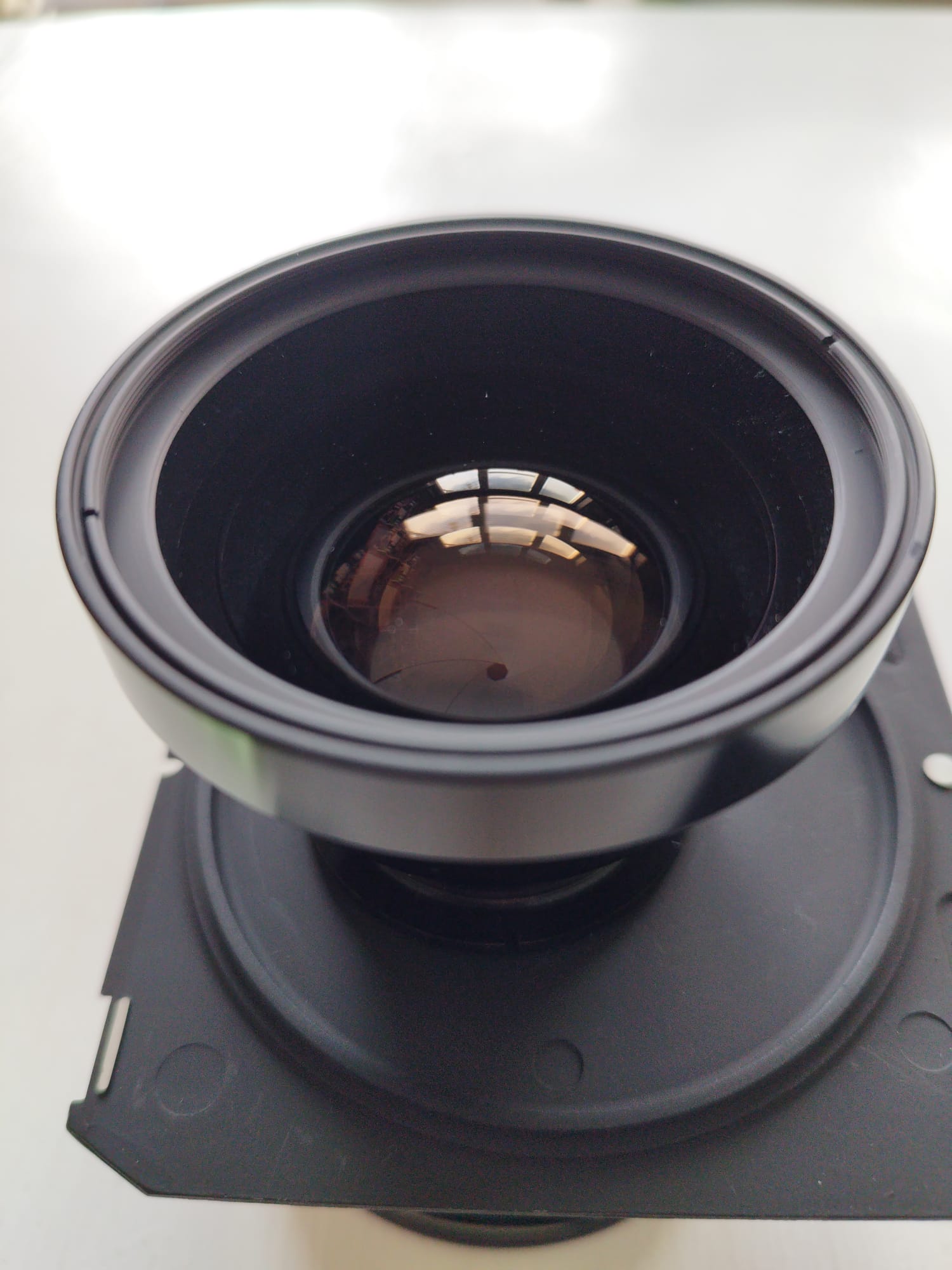

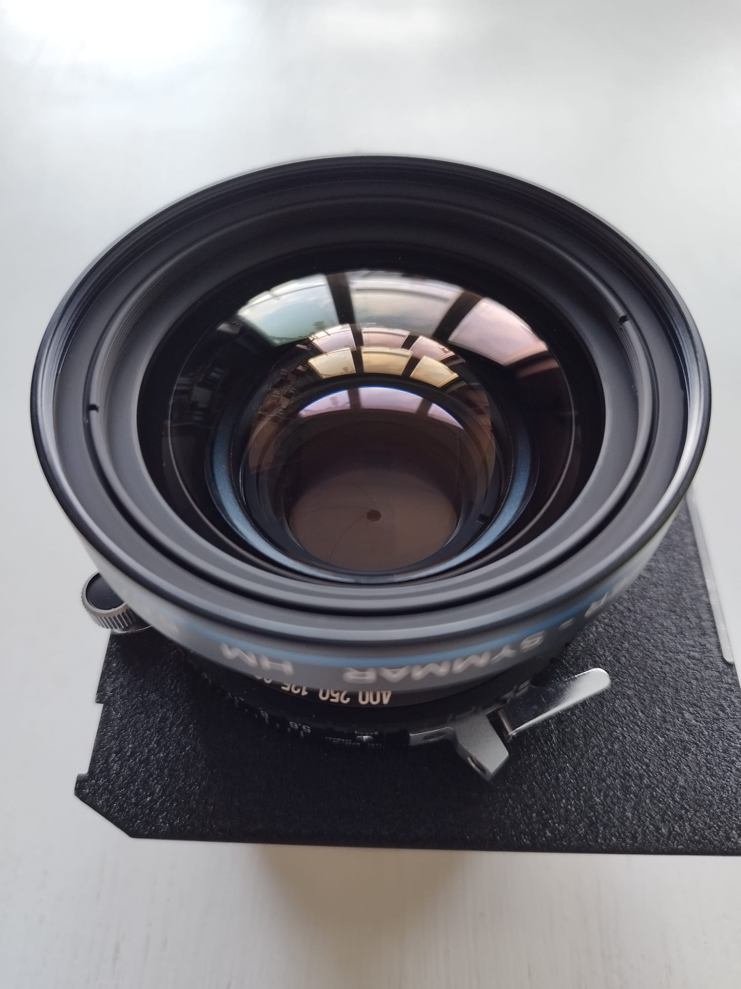

Obiektyw wielkoformatowy Schneider Kreuznach 150mm Super Symmar HM. Topowy model firmy Schneider. Kryje 5x7. Migawka Copal 1. Obiektyw i migawka w super stanie. Szkła czyste!
Uwaga: oferta dotyczy samego obiektywu, bez płytki.
Cena: 3000 zł + wysyłka

Qarqonosh, piękny zestaw na zdjęciu!
Qarqonosh
Posty: 69
Rejestracja: 25 lut 2016, 17:47
Lokalizacja: Kiedyś Karpacz
[S] 150mm Schneider Kreuznach Super Symmar HM
Post autor: Qarqonosh »
aka pisze: 07 lis 2025, 08:12 Qarqonosh, piękny zestaw na zdjęciu!
Polecam, jest do "wzięcia" :-D
