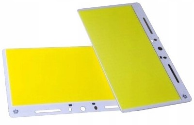

photoatelier pisze: 11 lis 2025, 19:51 a co jakby zastosowac
Nic. Po prostu byłoby oświetlenie rozproszone, tak jak z mieszacza.

mam na myśli takie cós ;)
panel .jpg (12.55 KiB) Przejrzano 1239 razy
Posty: 10515
Kondensor czy mieszalnik ? Na czym robisz odbitki?
To bez znaczenia. Jeżeli daje równe światło i nie ma poważnych dziur w spektrum, które by utrudniało używania filtrów MG, to taki oświetlacz z odległości kilku/nastu cm od negatywów da oświetlenie takie samo jakie daje mieszacz.

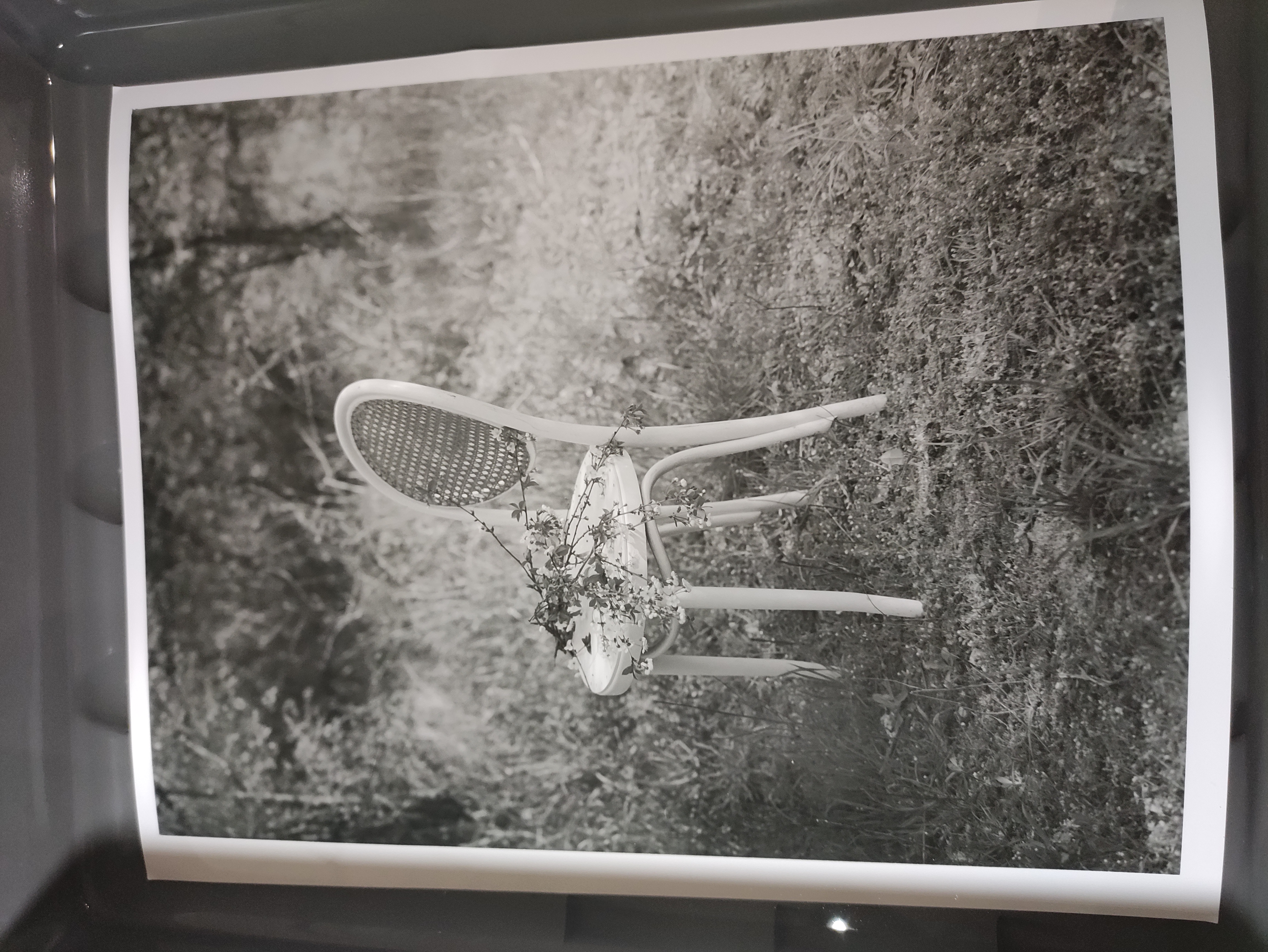

Witam..chciałem troche podsumowac moje męczarnie powiekszalnikowe..zeby nie powielać watków.Otóż, .ostatecznie w pudelku wlozonym do powiekszalnika wykleiłem wszytkie scianki ledami..jako dyfuzor dla rozproszenia światła dałem kawałek folii z rozebranego tv led.. nie umiem teraz okreslic ktora to, taka najbardzioej matowa, przypominająca kalkę ..powiekszenie z 4x5, obiektyw ten ciemny, 150/9, dosc duzy wysuw miecha, tak sądzę i przy skręceniu do 16 uzyskałem czasy rzędu 4s ( a dokładniej dla kontrastu 3 s przy zoltym filtrze, 4,5 s przy magentowym).. myślę ze to niezły wynik..oczywiscie kwestia nowego wywoływacza, i dobrania odpowiednich filtrów, tego akurat nie umiem robic.. myslę ze zastosowanie takiej duzej plytki COB led dałoby jeszcze lepsze rezultaty

photoatelier pisze: 21 lis 2025, 10:31 obiektyw ten ciemny, 150/9, dosc duzy wysuw miecha, tak sądzę i przy skręceniu do 16 uzyskałem czasy rzędu 4s ( a dokładniej dla kontrastu 3 s przy zoltym filtrze, 4,5 s przy magentowym)
o matko :shock: 3, 4, 4.5 sekundy... to straszliwie krótko. O jakimkolwiek maskowaniu możesz przy takich czasach zapomnieć
photoatelier
Posty: 176
Post autor: photoatelier »
tak, wiem że krótko..o to mi w sumie chodziło bo moim celem było wyciągniecie jak najwięcej z oświetlenia..teraz sobie to mogę zniwelowac np filtrem nd pod żrodłem swiatla , dodaniem dodatkowego rozpraszacza albo jesli sie da to zrobię ściemnianie ledów.. ale i tak efekty na poczatku bardzo zadowalające
