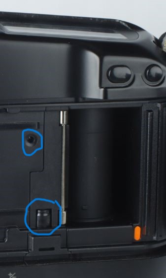

Posty: 7015
J.A. pisze: 02 wrz 2025, 11:00 popisał nie popisał, to lepsze wytłumaczenie niż liczenie nieistniejących dziurek.
Zdjecie części komory EOS 10. U góry chyba dioda, a na dole chyba rolka wg mnie pewnie jej obroty służą mierzeniu długości przesuwanego filmu.
eos 10.JPG (27.3 KiB) Przejrzano 238104 razy

Posty: 2447
Generalnie GTP na razie wie "mniej więcej", natomiast kiedy schodzimy w detale, najczęściej (jadąc klasykiem) duby smalone bredzi. Fotocela na perforacji jest znakomitym wynalazkiem, jej precyzja pozwala m.in. cofnąć nieskończony film (choćby w Minolcie Dynax 7) i potem znowu go założyć i przewinąć do kolejnej wolnej klatki. I nie ma śladu na negatywie, wszystkie odstępy są perfect. Tylko z tym IR... Nawet gdyby założyć, że nadajnik jest umieszczony na dni cienkiej, dość długiej, czarnej rurki i odbiornik podobnie (w drugiej rurce), to przy przesuwaniu filmu mamy jednak folię między otworami perforacji. I choćby tu ślad będzie widoczny. Nie jestem przekonany co do "małej porcji" światła IR. W końcu nie mamy pewności, czy film nie będzie n.p. cofany i przesuwany znowu na pozycję roboczą, Taki system powinien zakładać możliwość nieinwazyjnej pracy w każdej sytuacji.
Posty: 2447
Tak mi teraz przyszło, że to może być ew. system mieszany. Fotocela IR wykrywa początek filmu, potem liczeniem zajmuje się ta zębatka... Hmm... przy pewnej precyzji to mogłoby działać.
Posty: 7015
miki11 pisze: 02 wrz 2025, 11:06zębatka
rolka...
Posty: 2447
aka pisze: 02 wrz 2025, 11:08rolka...
Rolka... hmm... i ona się nie ma prawa "pośliznąć"? Przez 30 lat?
