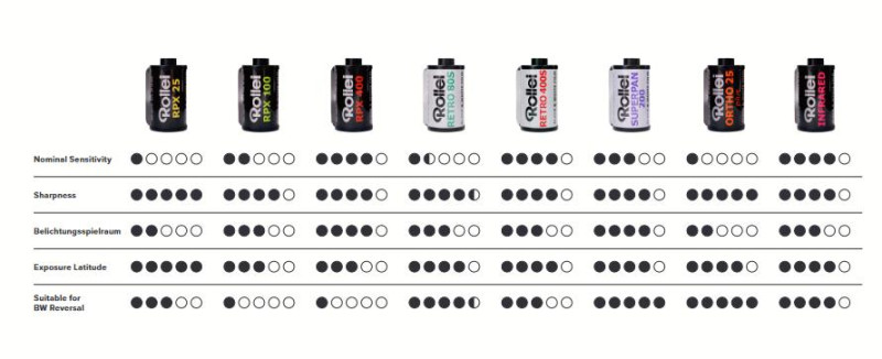

To samo wynika z karty katalogowej Rollei: https://www.rolleianalog.com/wp-content ... 210701.pdf
Z tej samej karty wynika, że najlepszym filmem z jego oferty do wywołania odwracalnego jest Superpan 200. Ale IR 400 też polecają.
