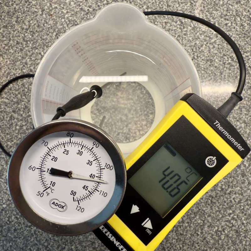

oKuba, a czy mógłbym mieć do Ciebie prośbę? Skoro masz dokładny termometr cyfrowy i ten, który jest przedmiotem tego wątku. Czy podczas swojego procesu mógłbyś sprawdzić akuratność wskazań tego przedmiotowego termometru?
Oczywiście trzeba postąpić wg. zaleceń producenta czyli zanurzyć sondę termometru na 15 cm w cieczy.
Zresztą może to być test na zwykłej, ciepłej wodzie z kranu - to nie musi być w trakcie procesu.
Adox termometr ciemniowy z tarczą
Spektrum Wskazania niewiele się różnią
