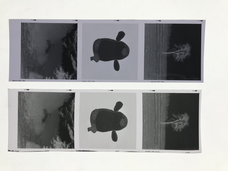

Producent podaje że w stosunku do kentmere 400 ma mieć bardziej przejrzyste podłoże i większy kontrast, a to oznacza że bardzo mu blisko do HP5. Nie zdziwiłbym się że to nieco odczulony HP5.

Zrobiłem kiedyś dwie rolki porównawczego i na tym poprzestałem. Osobiście lubię małokontrastowy kentmere 400 i tak już zapewne zostanie. Robiłem na nim wystawy, jest dobrze. Ale że pytanie było czysto techniczne więc odpowiadam.
Poniżej HP5 vs kentmere 400. Sądzę że ten kentmere 200 będzie wyglądał jak HP5.

krzychu128 pisze: 01 cze 2025, 20:20Żadne.
No właśnie. Poza zastosowaniem jako pozytyw oczywiście. Nie ma znaczenia, ani gęstość samego podłoża, ani jego podbarwienie, ani nawet gęstość zadymienia.
Oczywiście trzeba by pomierzyć, ale tak jak na Twoich przykładach podłoże jest ciemniejsze (może gęstość zadymienia bo jednoznacznie orzec nie można), tak i Dmax jest wyższe.

krzychu128 pisze: 01 cze 2025, 20:20 Poniżej HP5 vs kentmere 400.
Rozumiem, że Rollei RPX 400 to ten sam materiał co Kentmere 400?

J.A. pisze: 01 cze 2025, 20:24 Rozumiem, że Rollei RPX 400 to ten sam materiał co Kentmere 400?
O tak, nawet nie zwróciłem uwagi że to był Rollei. Ale to dokładnie to samo co kentmere. Kupuję co jest aktualnie tańsze, przy tym samym sposobie wywoływania nie ma kompletnie żadnej różnicy.
Generalnie między HP5 a Kentmere/Rollei 400 pod powiekszalnikiem wychodziła mi jedna działka kontrastu różnicy.
