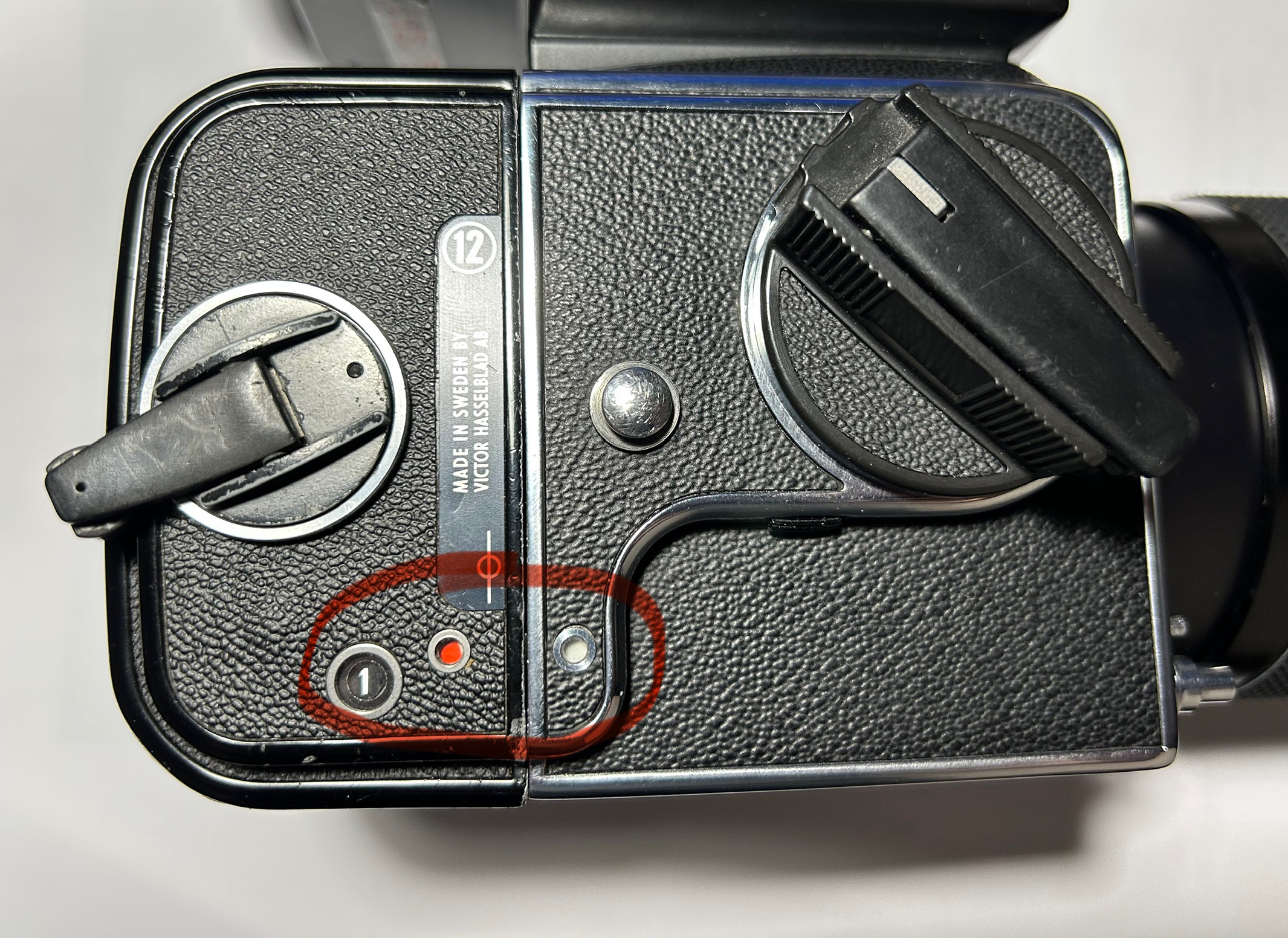

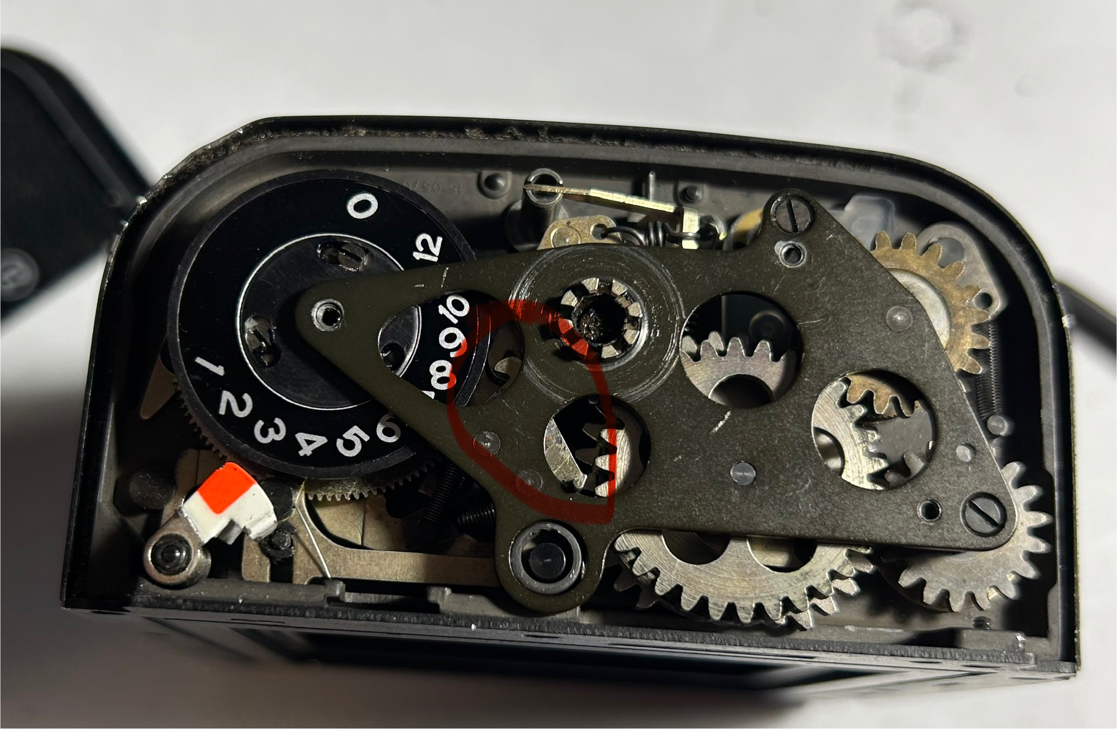

Dobrałem się do mechaniki kasety i temat okazał się prosty, choć nieodwracalny.
Wystarczyło wykonać dwie czynności:
1. Spiłować trzy zęby od zębatki która przekazuje napęd do przesuwu filmu
2. Zablokować zapadkę która blokuje korbkę na pierwszej klatce - tutaj wystarczyło odwrócić sprężynę
Najlepsze w tej modyfikacji jest to, że kaseta nadal pokazuje czerwone okienko po wykonaniu ekspozycji co przypomina że przynajmniej jedno naświetlenie już zostało wykonane.
Nie wiem czy istnieje inny sposób ponieważ nic nie znalazłem w internetach, stąd było moje zapytanie tutaj.
