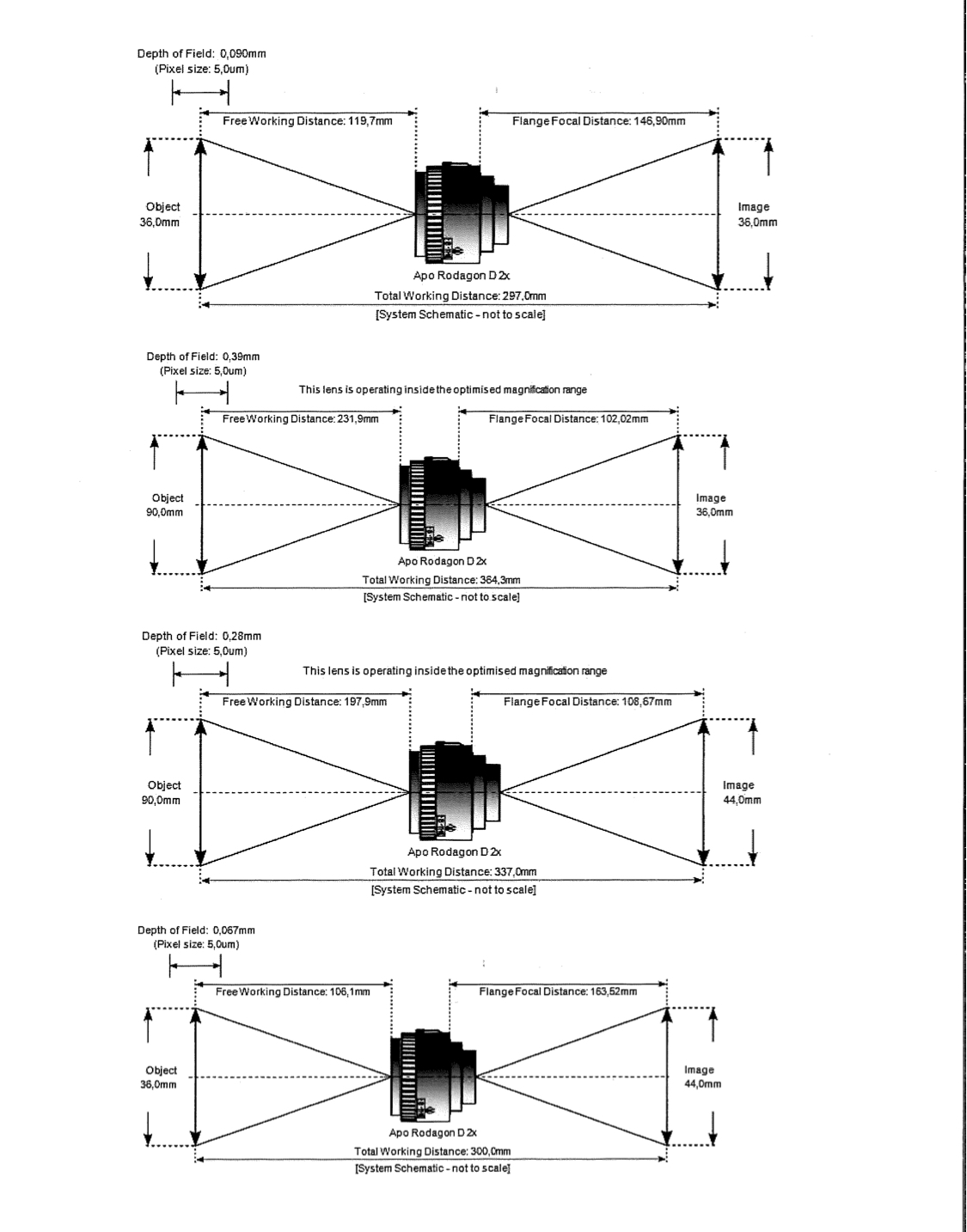

Jeśli nie ma w necie, to napisz do producenta. To firma z wyjątkowo pomocnym serwisem. Kilka lat temu potrzebowałem informację o Rodagonie APO D, gdyż nie byłem pewien co do ogniskowej. Na drugi dzień otrzymałem poniższą symulacje
