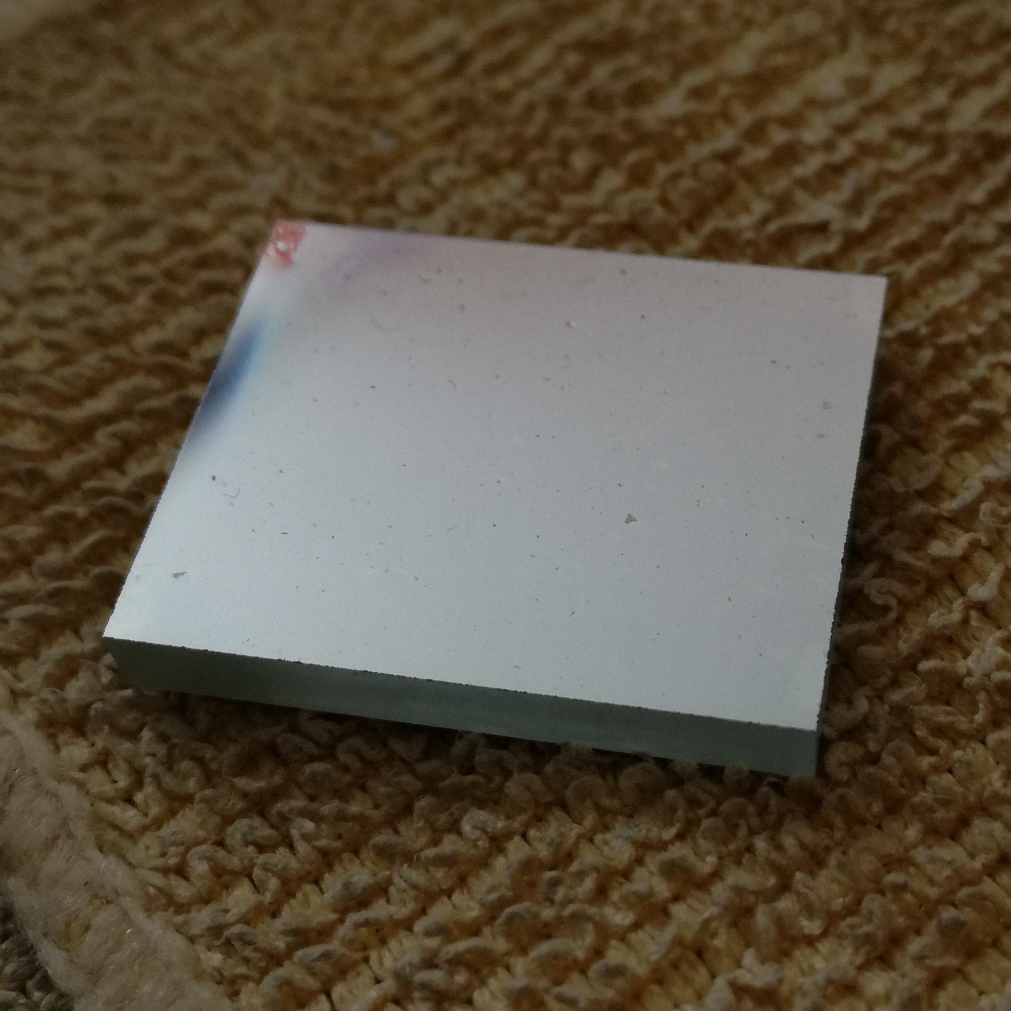

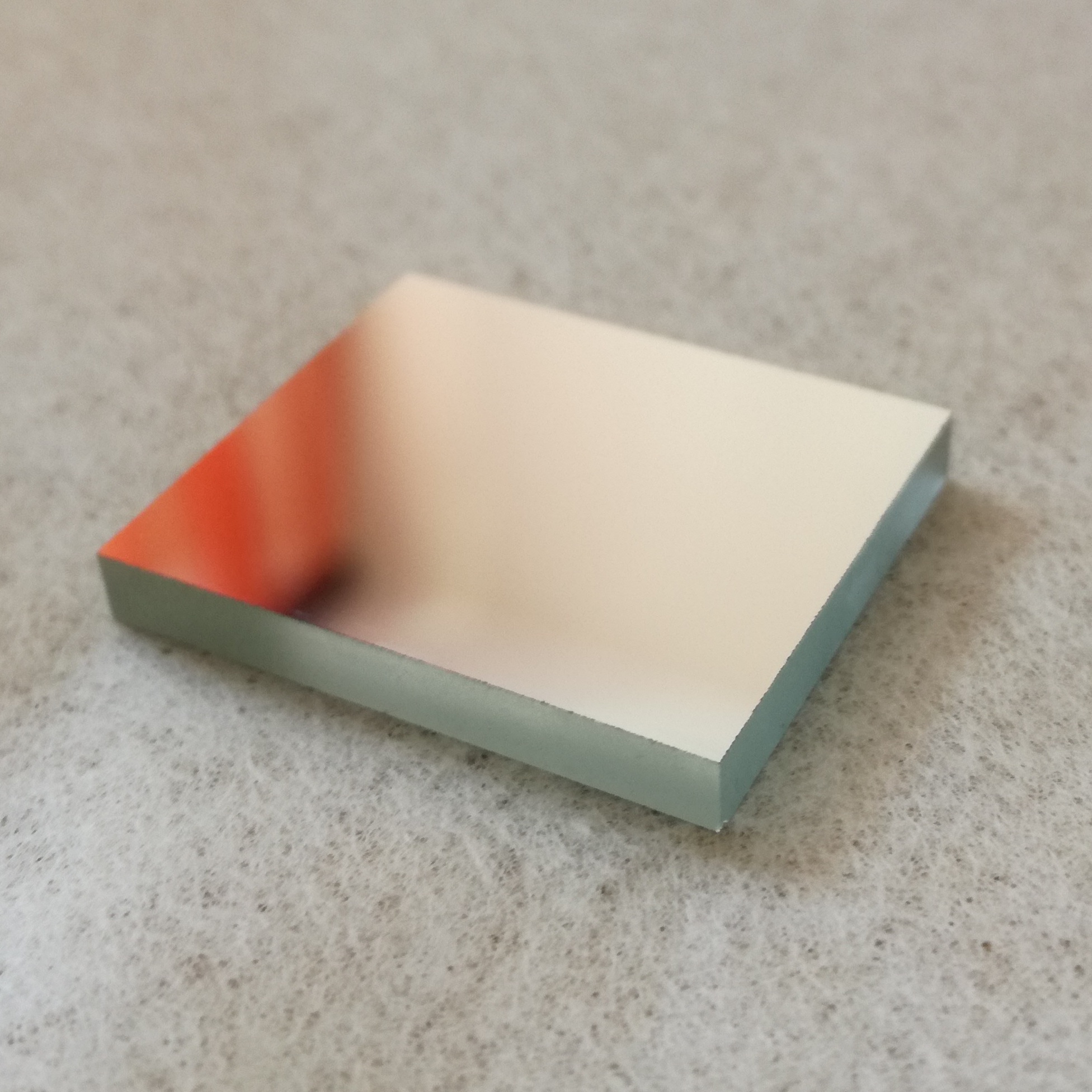

Tak wyglądało lustro wyjęte z Coolscana 4000 ED:
Zabrudzona powierzchni powodowała, że skaner nie przechodził nawet autotestu przy uruchamianiu.
Po oczyszczeniu lustra (a także podajnika filmów) wszystko wróciło do normy.
