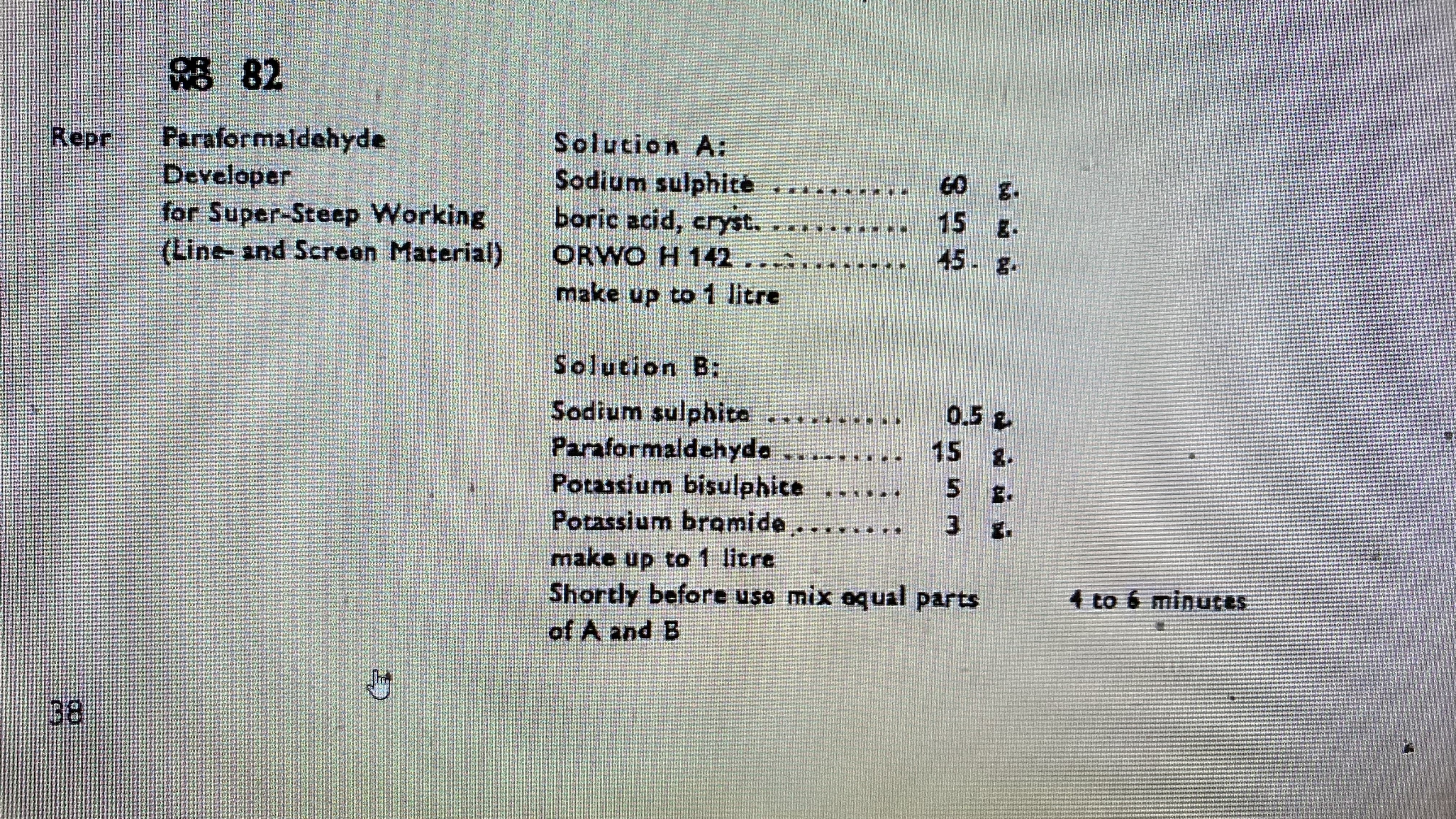

Orwo 82 Repro
ma w skladzie frmldhd , ale jest dosc wydajny i trwaly
robilem na nim kilka dni temu na Orwo BN1, Agfa MCC

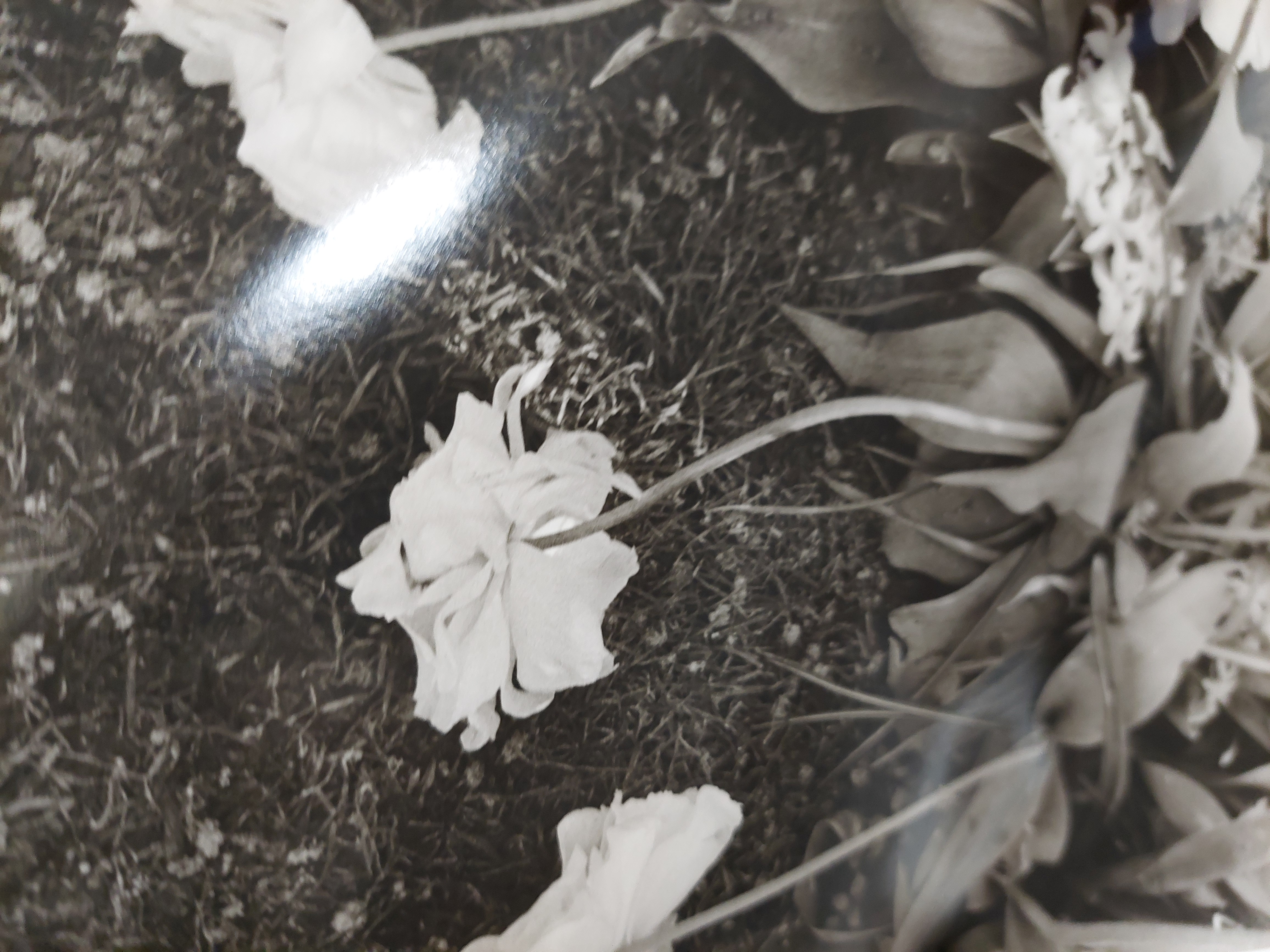

Fredrixxon pisze: 02 lut 2024, 08:32 Ilford zainfekował sie wzorowo, ale czemu ten seagull ma te wesołe kółeczka? Takie fomowate trochę
Fomowe "kółeczka"- lit na fomie bromie, ale nie litującym (w kuwecie, stąd ten refleks po lewej):

Znalazłem taki plik z recepturą, ale nie mogę pobrać. Czy to się zgadza? 45g hydrochinonu? 15g paraformaldehydu?
To roboczy roztwór? Czasy 4-6 minut się zgadzają?

Jo, 45g hydrochinonu, 15 paraformaldehydu
Gdzieś widziałem wersję, że 3 min, ale w praktyce 4-6 też będzie ok
kiedyś kolega mi tłumaczył od czego powstają tzw snowballs, ale teraz nie pamiętam.
