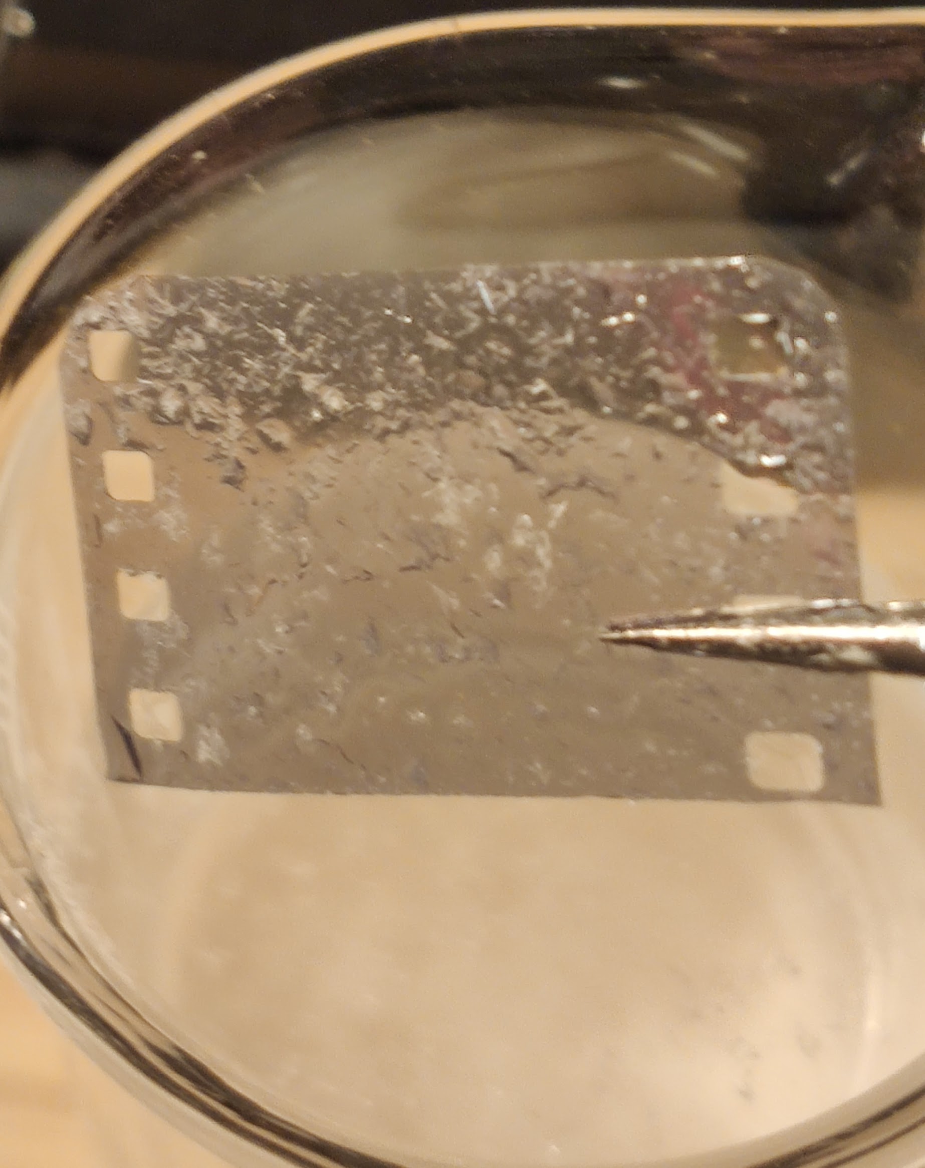

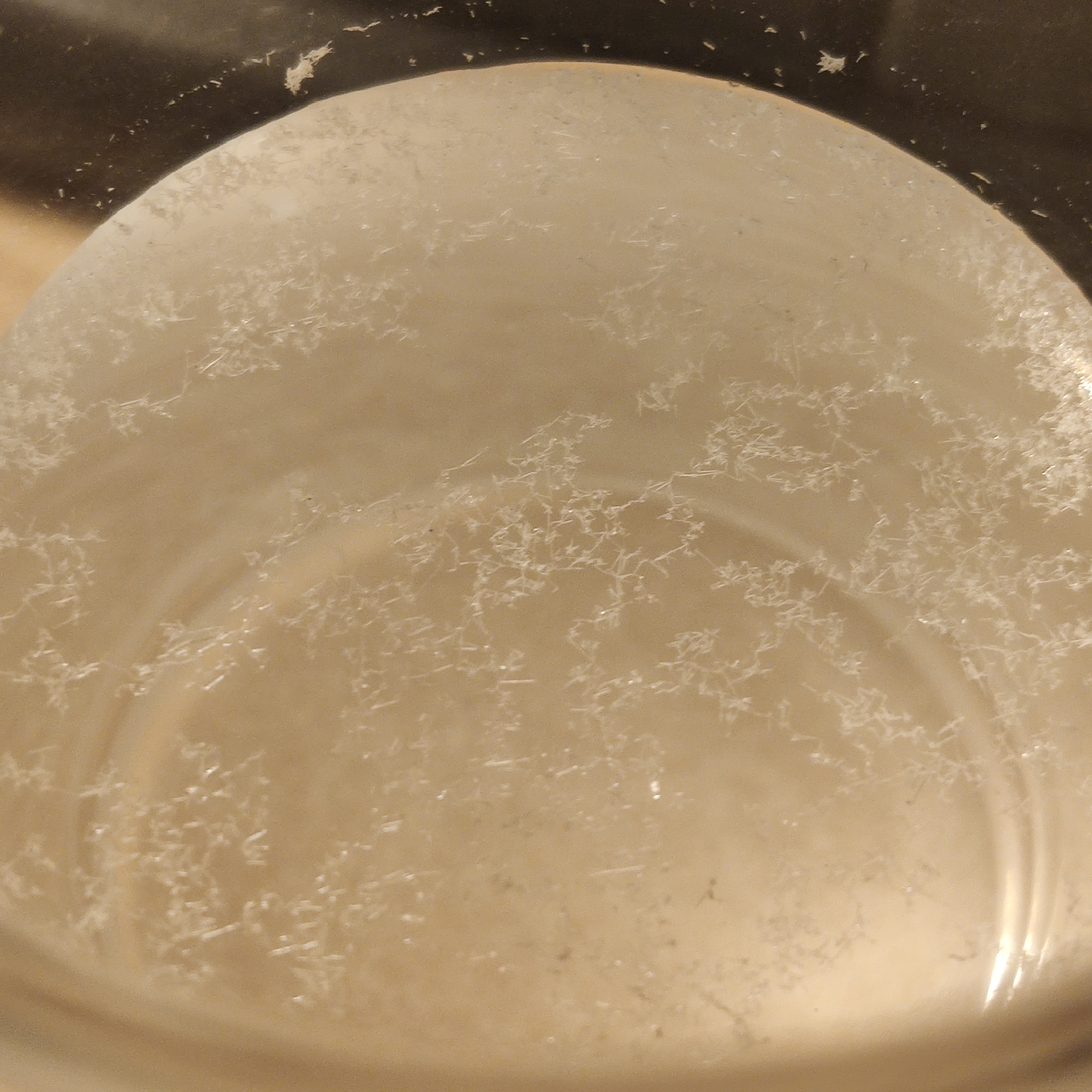

Co to może być? Utrwalacz rozrobiony z proszku U1 Fomy wg. instrukcji do utrwalania kliszy (wariant 700ml).
Po około 4 miesiącach i 2 szpulkach (Fomapan 100 i Agfa Retro) w utrwalaczu pływają takie małe "niteczki" nierozpuszczalne w wodzie.
Utrwalacz 'pracuje' ładnie. Test klarowania w około 1min, tyko te kłaki? Skąd one mogły się wziąć...

Też kombinuję w stronę zanieczyszczenia obcego... Ale wywoływacz i przerywacz są czyste.....
[EDIT] Brązowy pojemnik KEISER zrobił się biały tam, gdzie miał kontakt z utrwalaczem. Może to jakaś reakcja z plastikiem pojemnika.... ale niby "markowy" pojemnik do chemii foto, bez żadnej wzmianki, żeby w nim utrwalacza nie trzymać...to by było co najmniej dziwne.

Za Wikipedią.
"Po zakwaszeniu roztwór tiosiarczanu sodu natychmiast mętnieje wskutek rozkładu powstającego kwasu tiosiarkowego do siarki, dwutlenku siarki i wody"
HA! Opierałem się na (chyba jednak fałszywym) założeniu, że przenikanie przerywacza do utrwalacza mu nie szkodzi...... Szkodzi!
Siarka jest nierozpuszczalna i pewnie to ona odpowiada za te "kłaczki" a tlenek siarki to chyba (kurde chemię miałem dwie dekady temu) bezwodnik kwasu siarkowego, czyli ten rozpad jeszcze mocniej zakwasza roztwór ???

Nigdy mi przerywacz (używałem zazwyczaj 1% roztworu octu) nie zareagował z utrwalaczem. Chyba, ze te fabryczne przerywacze mają coś specjalnego. Obecnie przy wywoływaniu negatywów jako przerywacza używam czystej wody.

dokładnie, rozpad przyspiesza rozpad. chyba nawet kiedyś o tym pisałem na forum.nevermore pisze:Za Wikipedią.
