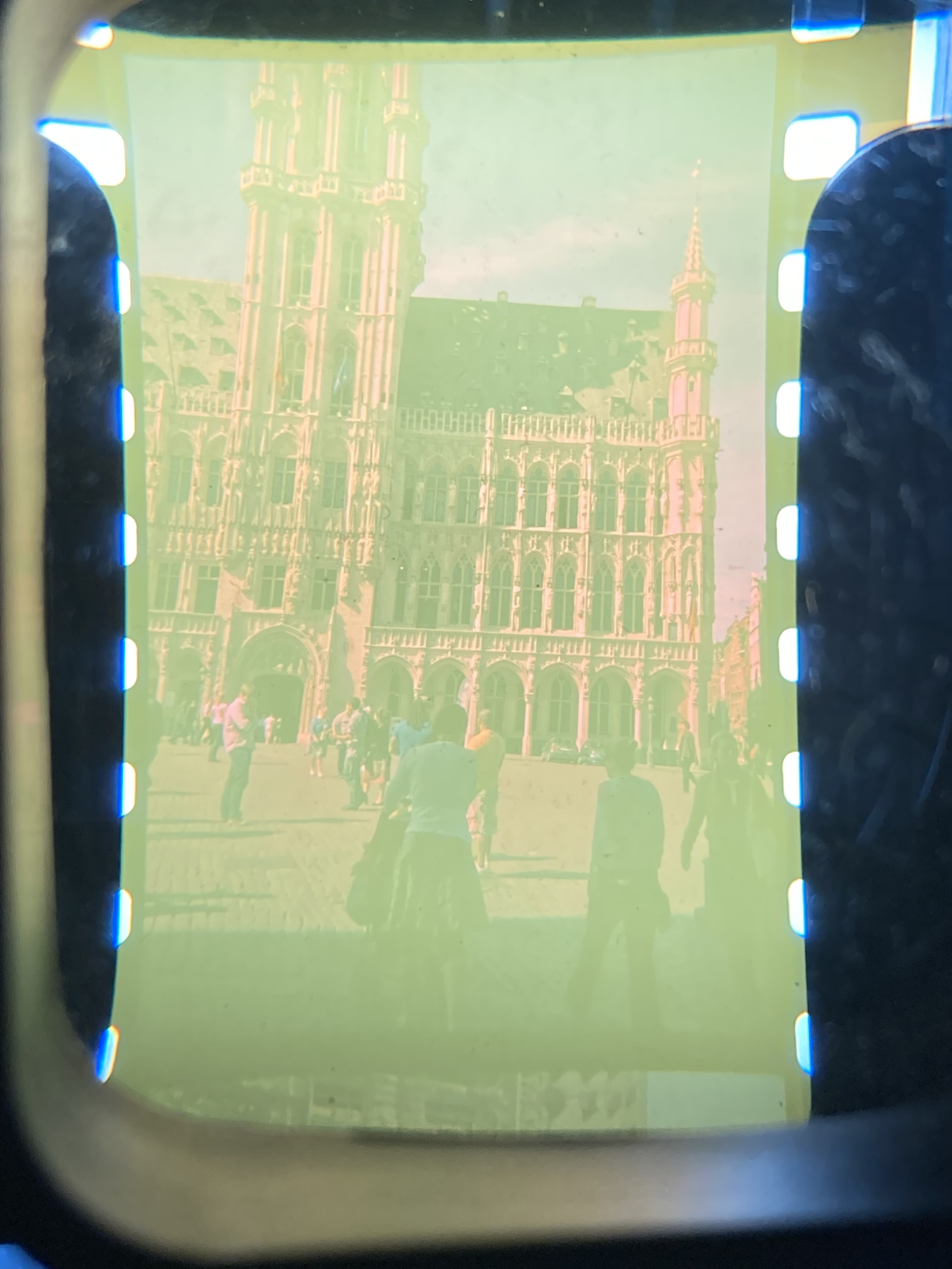

Czy istnieje jakiś sposób na usunięcie pomarańczowej maski z negatywu kolorowego w taki sposób aby nie uszkodzić emulsji i obrazu w niej utworzonego?

Raczej nie. Maski (bo są chyba przynajmniej dwie), stanowią integralną część warstw rejestrujących obraz.

Maska w na pewno w Kodak Gold 200 i Agfa Vista jest tylko jedna po przeciwnej do emulsji stronie. Skrobiąc nożykiem do tapet ogonki wyżej wymienionych filmów zostawało przezroczyste podłoże tak więc myślałem, że jest jakiś chemiczny sposób na jej zmycie bez naruszenia emulsji :roll:

Na żywo wygląda to naprawdę nieźle. Fajniej niż się spodziewałem dlatego rozkminiam jak pozbyć się tej maski. Jak wrócę z pracy zeskanuje to i zobaczymy jak będzie wyglądało. Sprawdzę to także w projekcji jak wypadnie.
Nie, nie obrobiłem tego w E6 :mrgreen:
Proces opiszę jak go dopracuje a docelowo będę tak wywoływać diapozytywy. Próba była na Kodaku Gold 200 ASA znalezionym przez mojego znajomego. Ktoś naświetlił tą rolkę x lat temu zapewne w czasach świetności tego filmy. Znajomemu na ujęciach nie zależało więc kawałek poświęciłem na eksperyment :-D

Rolka typu „nie żal” na próby. Z filmem do diapozytywów powinno wyglądać normalnie :-)
Próbka skanowania w załączniku. Nie spodziewałem się, że wyjdzie toteż się nie przykładałem i stąd ta ogromna ilość syfów :oops:
Usuwanie maski z negatywu kolorowego
EE2 pisze: 12 cze 2023, 22:54 Czy istnieje jakiś sposób na usunięcie pomarańczowej maski z negatywu kolorowego w taki sposób aby nie uszkodzić emulsji i obrazu w niej utworzonego?
Nie ma takiego sposobu. Maska barwna negatywu nie jest osobną warstwą zabarwioną w całej swojej masie, którą jeśli się usunie to otrzyma się "czysty" negatyw. Maski zostały tak skonstruowane, by pochłaniały tzw. gęstości uboczne. Idealny barwnik żółty powinien całkowicie zatrzymywać promieniowanie niebieskie a całkowicie przepuszczać zielone i czerwone. Tak samo doskonały barwnik purpurowy powinien zatrzymywać promieniowanie zielone a przepuszczać niebieskie i czerwone. Tak się jednak nie dzieje, ponieważ nie ma doskonałych barwników. Barwniki zawarte w odpowiednich warstwach emulsji materiału negatywowego częściowo przepuszczają to co powinny zatrzymywać i również absorbują co nieco z tego co powinny przepuszczać. Dlatego kopie pozytywowe uzyskane z materiałów negatywowych niemaskowanych zawsze wykazywały błędy w reprodukcji barw. Kiedyś stosowano tzw. maski barwnikowe zewnętrzne. Były to maski niwelujące przede wszystkim błędy uboczne warstwy niebieskozielonej w odcieniu czerwonym.

Ja wiem, że ta maska jest potrzebna przy normalnym zastosowaniu negatywu czyli robieniu z niego powiększenia :-)
Ale z racji na to, że wywołałem negatyw na pozytyw i wyszło lepiej niż się spodziewałem szukam metody na usunięcie maski. Przy skanowaniu tak wywołanego negatywu problemu nie ma, uzyskałem przyzwoite kolory na skanie mimo tego, że negatyw jest na 100% przeterminowany i w dodatku był źle przechowywany. W projekcji ta maska niestety dość mocno przeszkadza. Była to rolka typu „nie żal” dlatego na niej to przećwiczyłem. Docelowo w tym procesie wołać będę diapozytywy :-)
Agfa Vista na 100% ma maskę na zewnątrz od strony podłoża. Drapanie nożykiem daje przezroczysty w tym miejscu film. Kodak Gold faktycznie musi mieć maskę między warstwami bo w tym przypadku drapanie nożykiem niczego nie zmienia. Na pewno Kodak EXR500T ma maskę na zewnątrz od strony podłoża bo on także po drapnięciu nożykiem staje się przezroczysty :roll:
Tych zewnętrznych masek też nie da się usunąć?

Jeśli po zdrapaniu tej tzw. maski zewnętrznej nie masz obrazu jak na slajdzie, to znaczy, że materiał posiada również maski "wewnętrzne". Wewnętrznych nie da się usunąć. W starych przepisach były porady w jaki sposób chemicznie wpływać na odcienie poszczególnych barw - na ich wzmacnianie i osłabianie. Jednak są to przepisy z lat 50. a wtedy były całkiem inne komponenty barwne i szczerze wątpię by te przepisy w jakikolwiek przewidywalny sposób dały się zastosować ze współczesnymi materiałami opartymi na całkiem nowych komponentach. Tamtą i obecną technologię dzieli przepaść.
Komponenty barwne stosowane przy produkcji materiałów odwracalnych są w zasadzie takie same. Powstaje pytanie dlaczego slajdy nie wymagają maskowania jak negatywy a mimo to odtwarzają lepiej barwy? Przede wszystkim dlatego, że nie są kopiowane na papier. Podczas kopiowania błędy w odtwórstwie barw nasilają się bo barwniki zawarte w emulsji papieru również obarczone są błędami gęstości ubocznych, a te sumują się. Ponadto slajdy posiadają o wiele więcej warstw - po 3 lub nawet 4 dla tej samej barwy plus warstwy filtrujące, które są odbarwiane w procesie obróbki.

Docelowo chcę wywoływać kolorowe diapozytywy w domu bez drogiej chemii i na 99% to się uda. A teraz eksperymentuje z odwracaniem negatywów kolorowych bo mam 2 rolki do eksperymentów. Agfa Vista po zdrapaniu maski zewnętrznej jest przezroczysta. I gdyby tą maskę dało się chemicznie usunąć to by było bardzo dobrze :-)

EE2 pisze: 14 cze 2023, 18:48 uzyskałem przyzwoite kolory na skanie mimo tego, że negatyw jest na 100% przeterminowany i w dodatku był źle przechowywany
Tak z czystej ciekawosci. Czy te przyzwoite kolory, to te zaprezentowane powyzej?

Mam na myśli tą próbkę skanowania wklejoną 13.6.2023 o godzinie 18:34.
Kolory jak dla mnie są lepsze niż z skanowania wywołanego w labie kilkanaście lat temu Kodaka Gold 200 ASA. Co się komu podoba to oczywiście pojęcie względne, z cenną rolką bym tak nie cudował :-)
