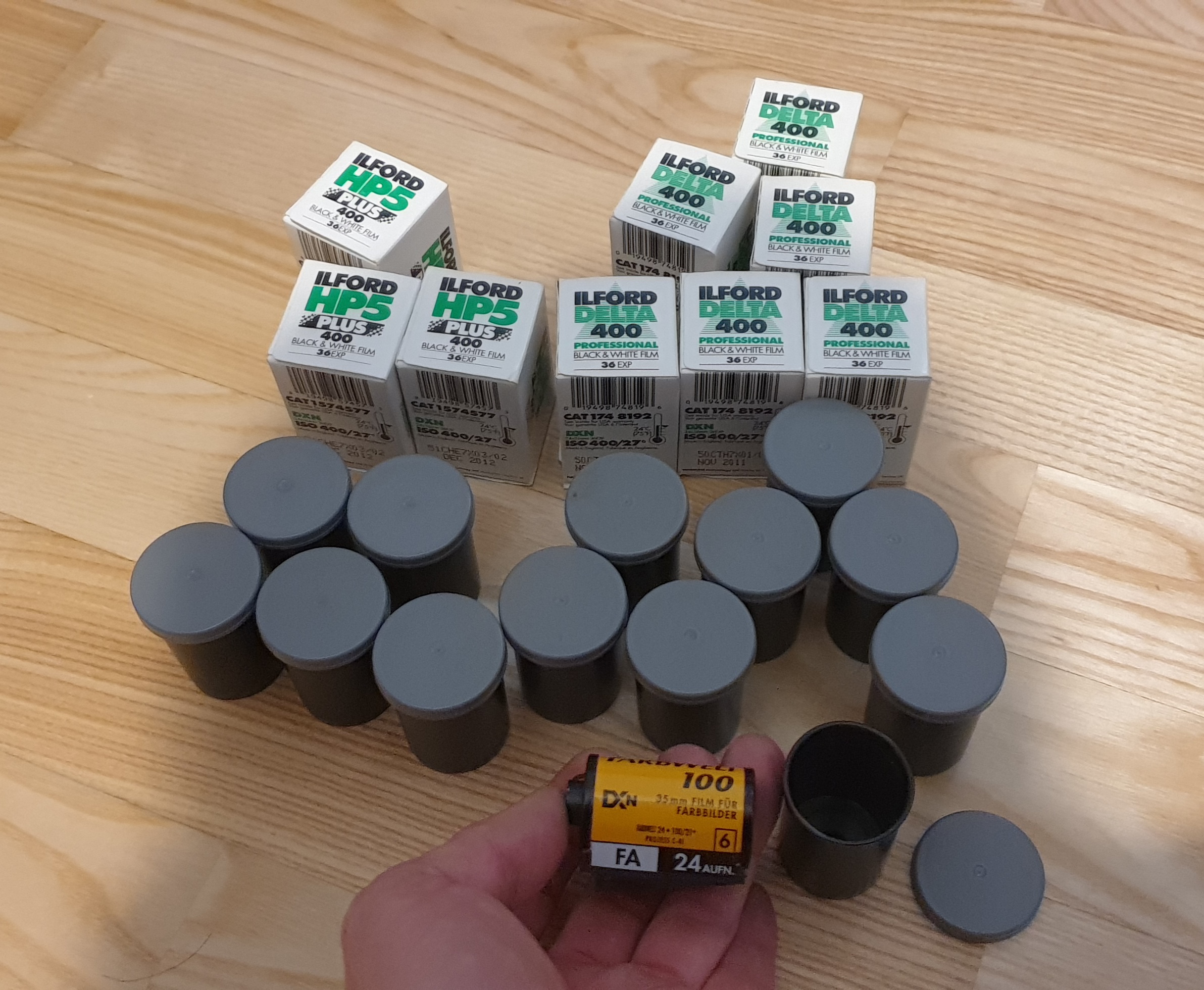

Ukłony szanownym fotomaniakom.
Zostałem obdarowany róznymi fantami fotograficznymi. Pośród nich są negatywy. Ilfordy z terminem do 2011 i 2012 roku, Kodaki termin nieznany (brak pudełek). Nie znane są mi warunki przechowywania, ale rozsądek podpowiada że lodówki nie widziały. Zdaję sobie sprawę że czas mógł je uśmiercić lub mocno wpłynąć na ich kondycję, ale mimo to chciałbym spróbować.
I tu pojawia się pytanie, czy wprowadzać "korektę" iso przy naświetlaniu? Czy może spróbować naświetlić/wywołać je standardowo i zobaczyć co się zadzieje? A może ktoś miał do czynienia z takimi staruszkami?

RobsonT, Masz ich troche, wiec przetestuj, kilka klatek wystarczy. Te cztery-setki moga juz miec zadymienie.
Generalna zasada to obnizka czulosci nominalnej o polowe co dekade. Zrob test na tych cz-b np. 50/100/200 ASA przy standardowym wolaniu i bedziesz wiedzial co i jak

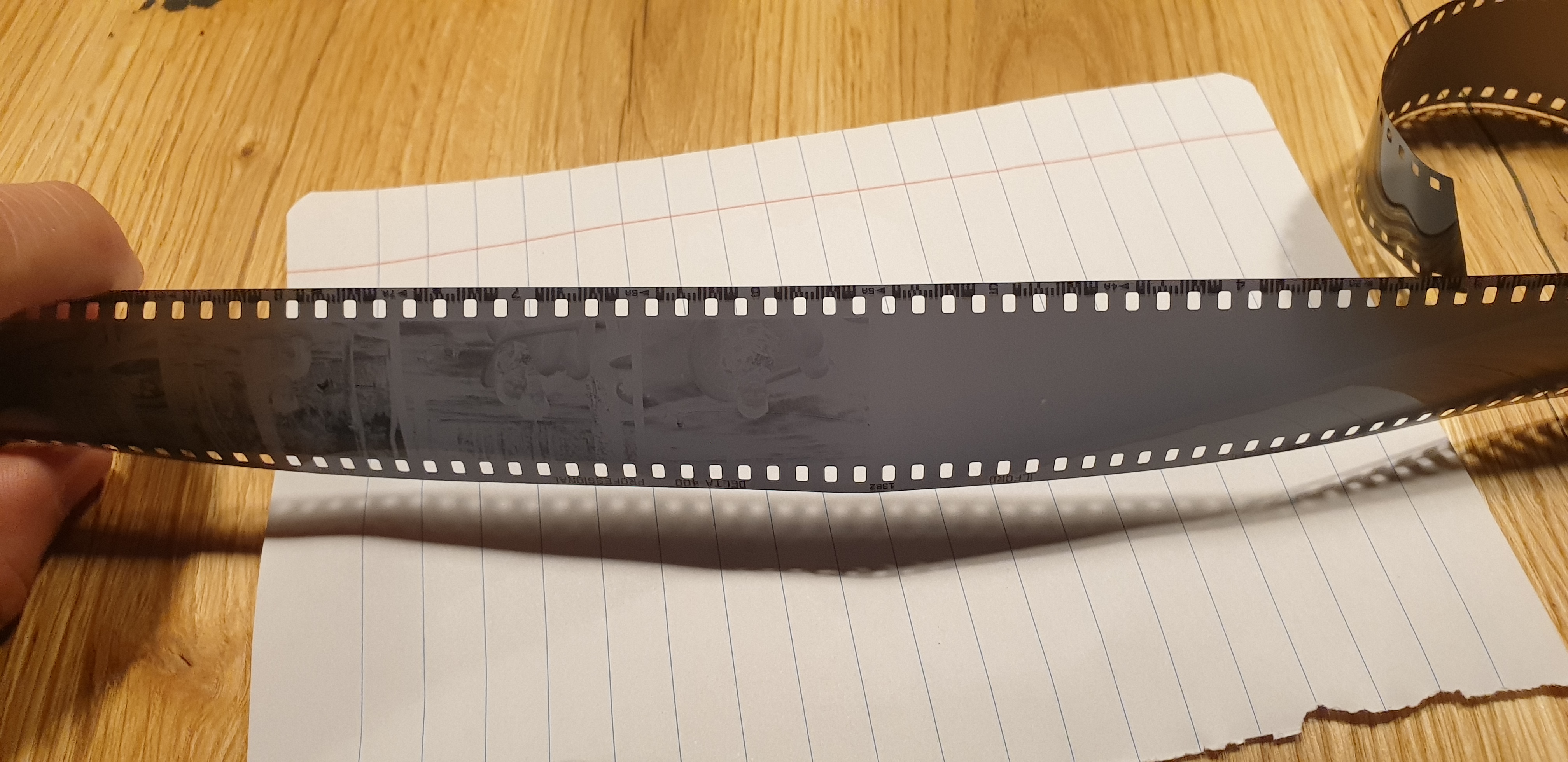

Wracając do tematu. Poniżej zdjęcie negatywu po wywołaniu (Paranol S; 1+25; 20stopni; 12minut). Prawa część negatywu wogóle nie była naświetlana. Sam dym...
Kilkanaście lat leżakowania (po terminie) go zabiło, niestety. :/
Posty: 3475
Negatywy po terminie (Delta 400, hp5, kodak farbenwelt)
RobsonT Przy przedatowanej 400 zadymienie to nic dziwnego. Taki negatyw trzeba wolac bardzo intensywnie i krotko, wtedy jest jest szansa, ze zadymienie bedzie zredukowane do minimum ale i nawet wtedy to juz jest material nieporownywalny ze swiezym.
