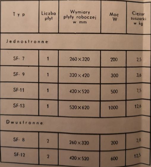

kal800 pisze: 12 lut 2023, 22:15Maco Ecomat
to trochę inna, ale jednak suszarka do papierów znana co do koncepcji wielu z nas. W tym rozmiarze rodzimej produkcji nie było chyba. Alternatywą jest suszarka bębnowa, ale nie wiem czy dla takiej szerokości papieru były produkowane i czy dawały rzeczywiście błyszczącą jak przysłowiowe "psie ..." powierzchnię. Kto powiedział, że papier błyszczący musi być wysuszony z mega szklistym połyskiem? Jak szyba odpada to nie widzę alternatywy do Ecomata, niestety. A przy okazji, ja kupiłem suszarkę dwustronną , 24X30 z dwiema nieużywanymi płytami za 80 zł, 30X40 była za 100 zł czyli "większy format, większe wydatki" i "wielki format, wielkie wydatki".
Edit: były suszarki Libelli w większych formatach:
Ostatnio zmieniony 13 lut 2023, 16:14 przez aka, łącznie zmieniany 1 raz.
