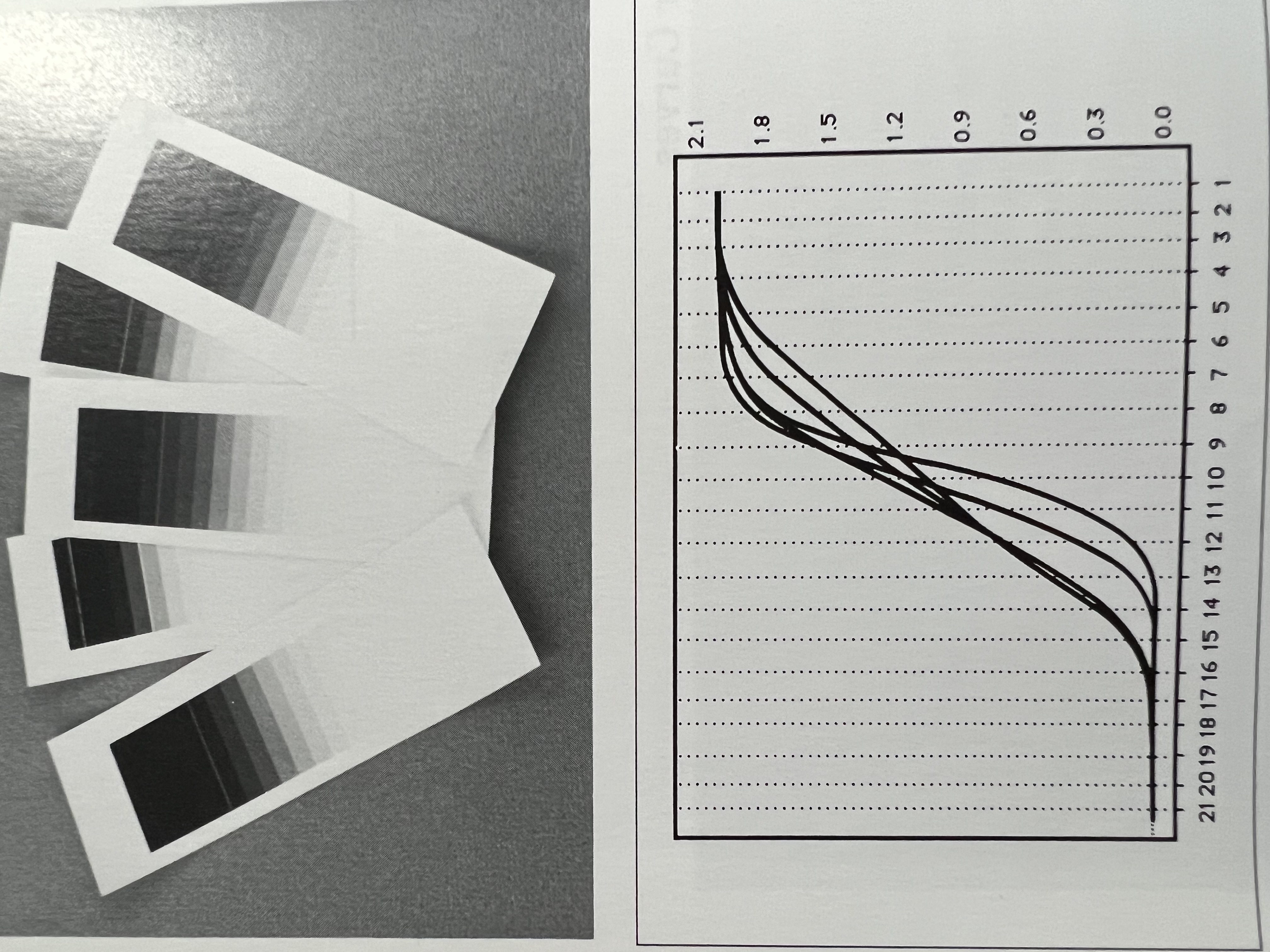

dobra mądrale. możecie rzucić okiem na pomiary/kalibrację papieru, którą właśnie popełniłem? te dane mają sens?

Skoro nikt się nie wypowiada, to może ja zabiorę głos. Krzywe - można rzec - są książkowe:
-> kal800 Jak się domyślam, na osi odciętych (x) masz wartość gęstości klina szarości - zmierzona, czy masz kalibrowany?
Nie pasuje mi wartość 0,00 dla pierwszego prostokąta klina szarości. Załączam (bez zgody J.A. ale mam nadzieję, że się nie obrazi, bo sam upublicznił) zdjęcie kalibrowanego klina szarości: Jak byk stoi: Step 1, density 0,06. Uznałeś, że jest to base+fog i odjąłeś od wszystkich pomiarów?
Niestety obaj Panowie (Phil Davies i kal800) otrzymują ocenę niedostateczną za brak jednostek i opisu osi wykresu
Ostatnio zmieniony 12 sty 2023, 20:23 przez Bocianowski, łącznie zmieniany 1 raz.
Bronica GS-1
Mamiya Super 23
Mamiya Super 23
System strefowy - czy tylko jeden rodzaj światłomierza?
Sam zmierzyłem klin. Wysłałem do Heilanda te dane, napisał mi, że są OK i nie trzeba kalibrować

U mnie kalibrowany klin wygląda tak (Stouffer 4x5)
To prawie jak u mnie - czyli wszystko działa. Niektóre stopnie wręcz identyczne.
