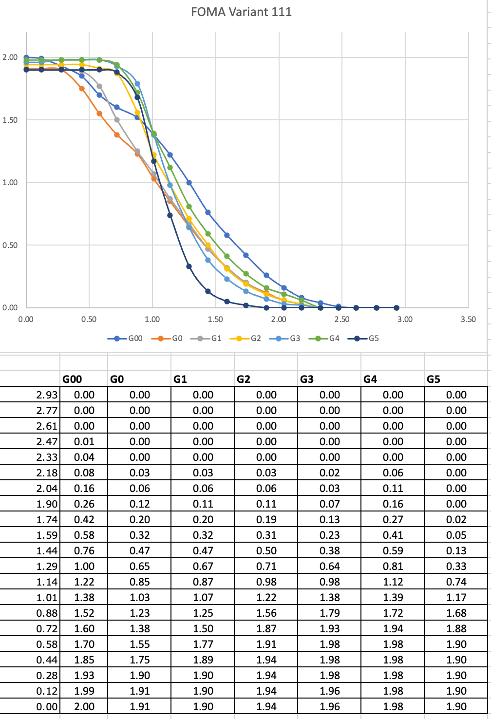

dobra mądrale. możecie rzucić okiem na pomiary/kalibrację papieru, którą właśnie popełniłem? te dane mają sens?

Skoro nikt się nie wypowiada, to może ja zabiorę głos. Krzywe - można rzec - są książkowe:
Niestety obaj Panowie (Phil Davies i kal800) otrzymują ocenę niedostateczną za brak jednostek i opisu osi wykresu 8-)
-> kal800 Jak się domyślam, na osi odciętych (x) masz wartość gęstości klina szarości - zmierzona, czy masz kalibrowany?

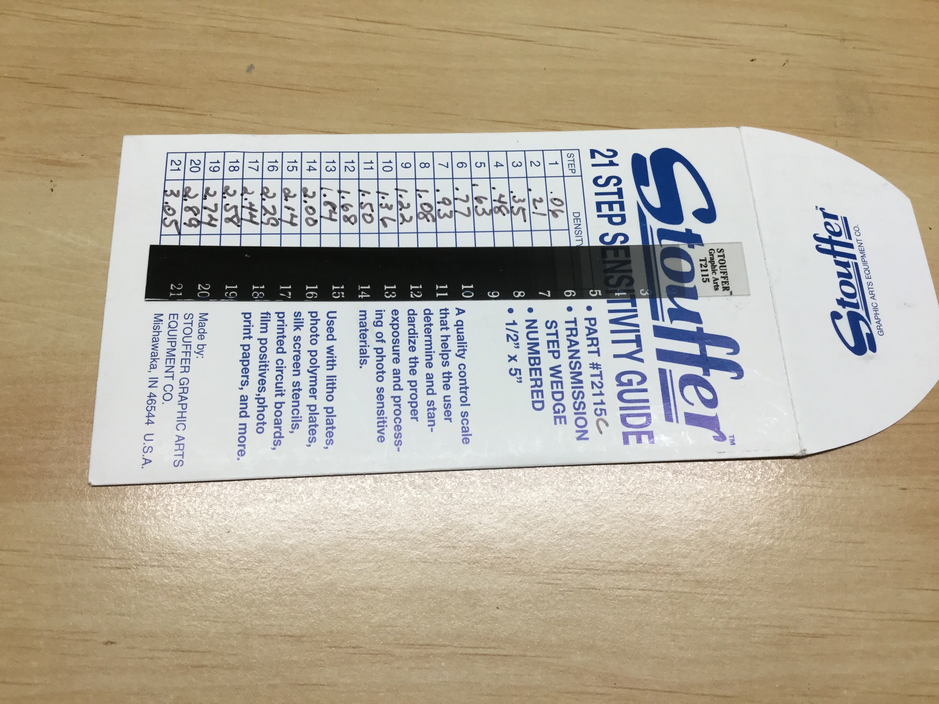

Nie pasuje mi wartość 0,00 dla pierwszego prostokąta klina szarości. Załączam (bez zgody J.A. ale mam nadzieję, że się nie obrazi, bo sam upublicznił) zdjęcie kalibrowanego klina szarości:
Jak byk stoi: Step 1, density 0,06. Uznałeś, że jest to base+fog i odjąłeś od wszystkich pomiarów?
Ostatnio zmieniony 12 sty 2023, 20:23 przez Bocianowski, łącznie zmieniany 1 raz.
