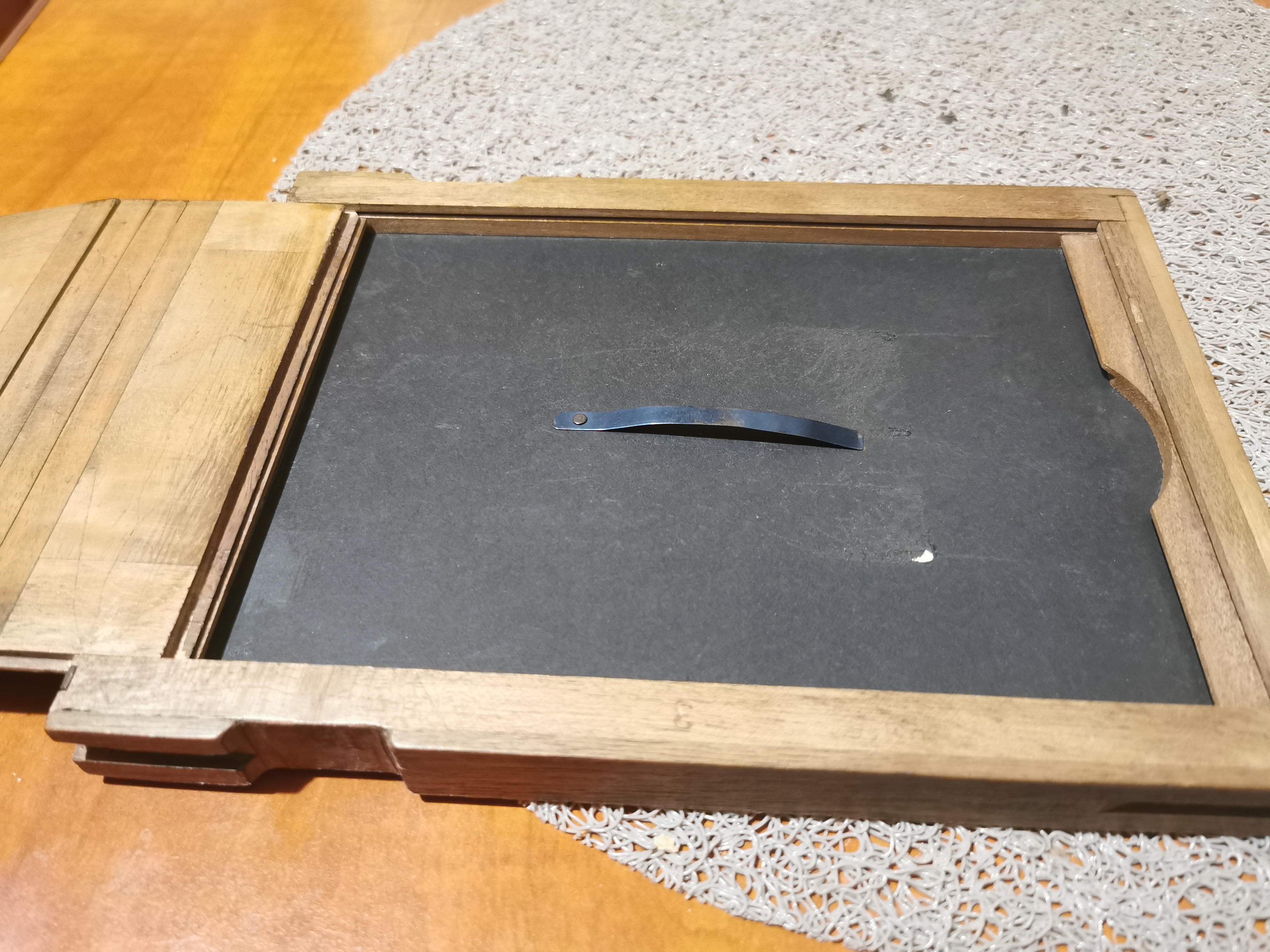

Kamerka którą nabyłem to Scharbert, taką ma tabliczkę. Jest to stary drewniany aparat.
Posiada kasetę drewnianą 2 stronną.
Z kasetą natomiast mam zagwozdkę. Po wysunięciu płytki zasłaniającej negatyw przed naświetleniem, w komorze na środku znajduje się blaszana sprężyna. Jak rozumiem, na niej umieszczam negatyw. Z jednej krótszej strony jest szczelinka w którą mogę go na 2mm wsunąć. Problem w tym, że ta sprężyna podnosi środek negatywu do góry robiąc falę. Czy jest coś czego nie wiem?

mrek, na pewno będzie działać?
Bo to zagięcie na wsunięcie arkusza, będzie odsuwało emulsję o ca 0,5 mm (może więcej), od płaszczyzny ostrości.
Chyba, że jest coś o czym nie wiem.

Szkoda, że nie mogę podesłać fotki kasety.
To co mogłem zmierzyć, rzeczywiście kaseta wygląda na szklaną płytkę.
Z krótszej jednej strony znajduje się zaczep pod który można włożyć film (płytkę).
Szczelina 3mm, 2 mm nad szczeliną przechodzi zasuwka (czyli 5mm od podłoża.)
Czyli, jeśli założę do max 3mm wkład, miałbym 2mm luzu nad zasuwką.
Sprężyna jakby nie było, będzie pchała do góry. Zaczep 3mm jest tylko z jednej krótszej strony.
Zasuwka przebiegając 5 mm od podłoża pozwoli aby materiał uniósł się skośnie od 3 do 5mm na całej jego długości.
Czy dobrze rozumiem? Chyba, że sztywność płytki utrzyma ją w tym małym zaczepie? (jego głębokość na jaką mogę wsunąć płytkę to 2,5mm.) Nie miałem w praktyce z tym nigdy do czynienia stąd może laickie pytania.

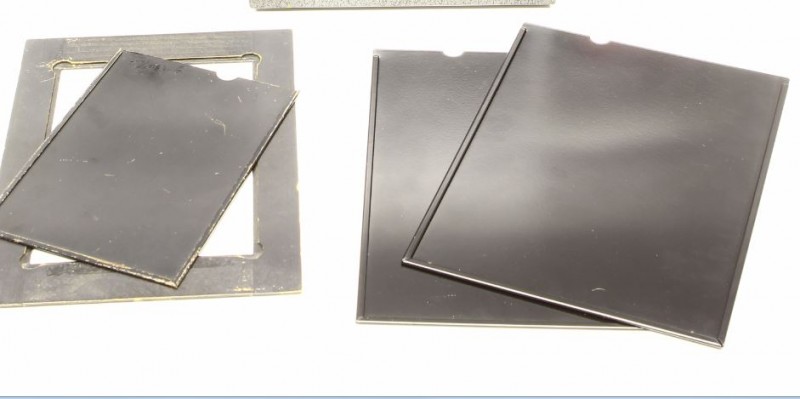

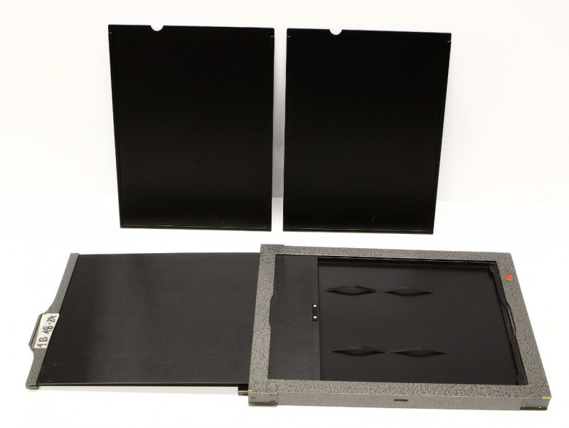

Prosta zasada. Jeśli pośrodku jest sprężyna pchająca do góry "negatyw" to oznacza emulsja musi być na czymś sztywnym, czyli na szkle. Negatywy na folii są trzymane na krawędzi przez kasety lub wkładki metalowe.
Załączam zdjęcie kasety do Mentor Panorama i wkładek, oraz samych wkładek, gdzie widać krawędź trzymającą negatyw. Dodatkowo, po lewej drewniane wkładki redukcyjne, pozwalające założyć do kasety 24x23. wkładkę na mniejszy negatywu 18x23

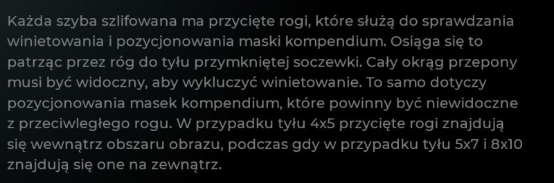

Tak przy okazji mam jeszcze pytanie:
Dlaczego matówki mają ścinane rogi ? czy chodzi o odpływ powietrza w czasie przesuwu miecha?

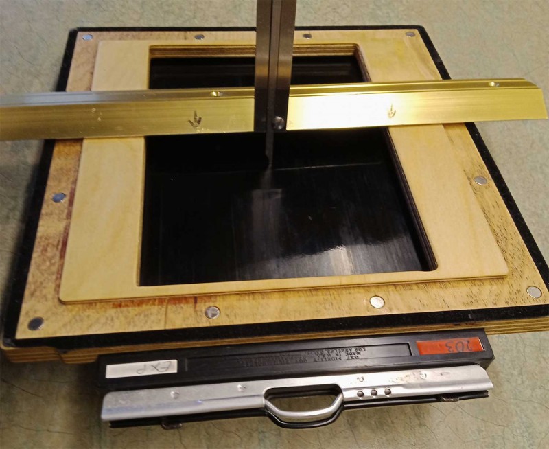

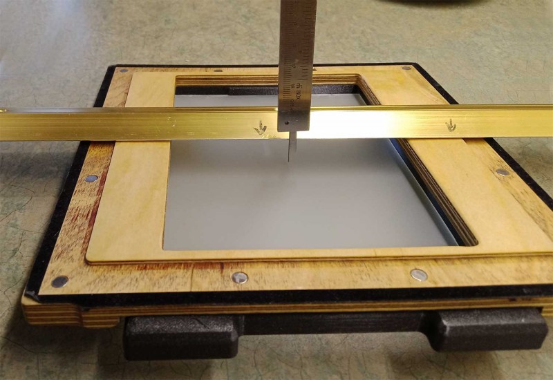

tbodzio pisze: ↑31 sty 2022, 23:11
Czyli 1 mm różnicy.
Załączam zdjęcia jak wykonać pomiar płaszczyzny matówki, a potem płaszczyzny szyby/filmu.
Kaseta powinna być otwarta. Na moim zdjęciu nie jest, bo jest załadowana.
Oczywiście w kasecie powinna być szyba, ale możesz poczekać do zakupu wkładki metalowej i wtedy zmierzyć.
