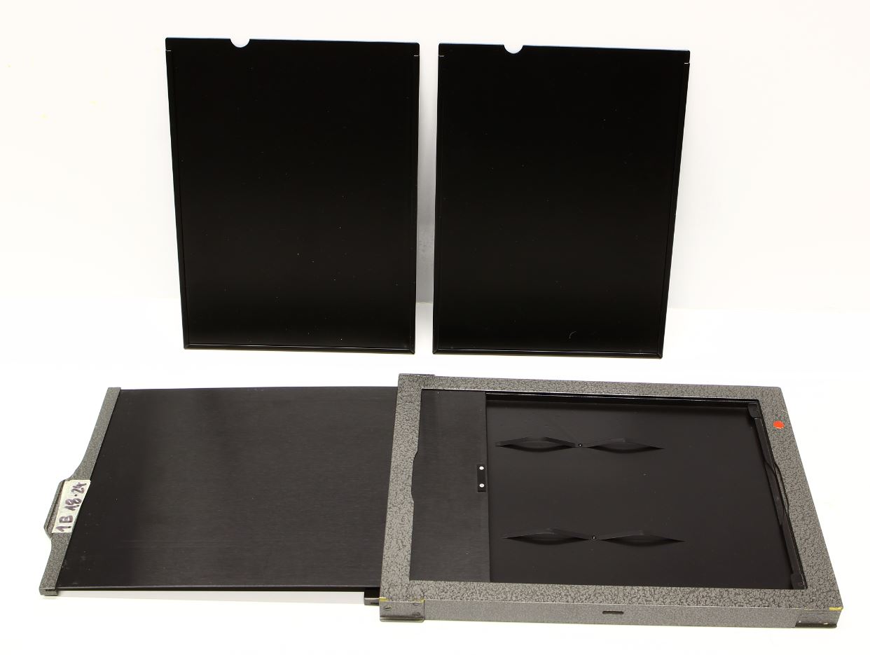

Prosta zasada. Jeśli pośrodku jest sprężyna pchająca do góry "negatyw" to oznacza emulsja musi być na czymś sztywnym, czyli na szkle. Negatywy na folii są trzymane na krawędzi przez kasety lub wkładki metalowe.

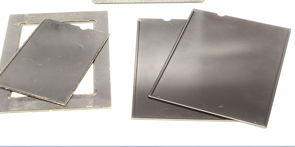

Załączam zdjęcie kasety do Mentor Panorama i wkładek, oraz samych wkładek, gdzie widać krawędź trzymającą negatyw. Dodatkowo, po lewej drewniane wkładki redukcyjne, pozwalające założyć do kasety 24x23. wkładkę na mniejszy negatywu 18x23

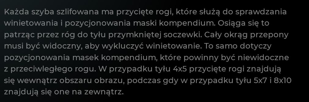

Dlaczego matówki mają ścinane rogi ? czy chodzi o odpływ powietrza w czasie przesuwu miecha?
Bogdan
Posty: 2474
Wielki format
tbodzio pisze: 31 sty 2022, 23:11 Dlaczego matówki mają ścinane rogi ? czy chodzi o odpływ powietrza w czasie przesuwu miecha?
Załączam automatyczne tłumaczenie z jakiejś strony, które sobie zachowałem.

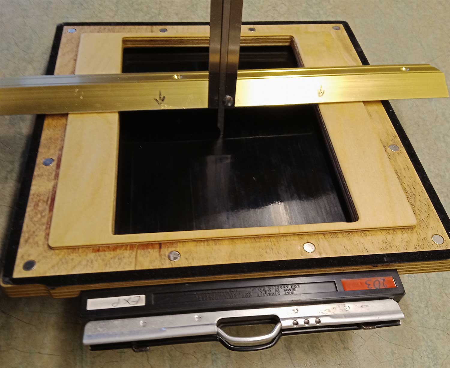

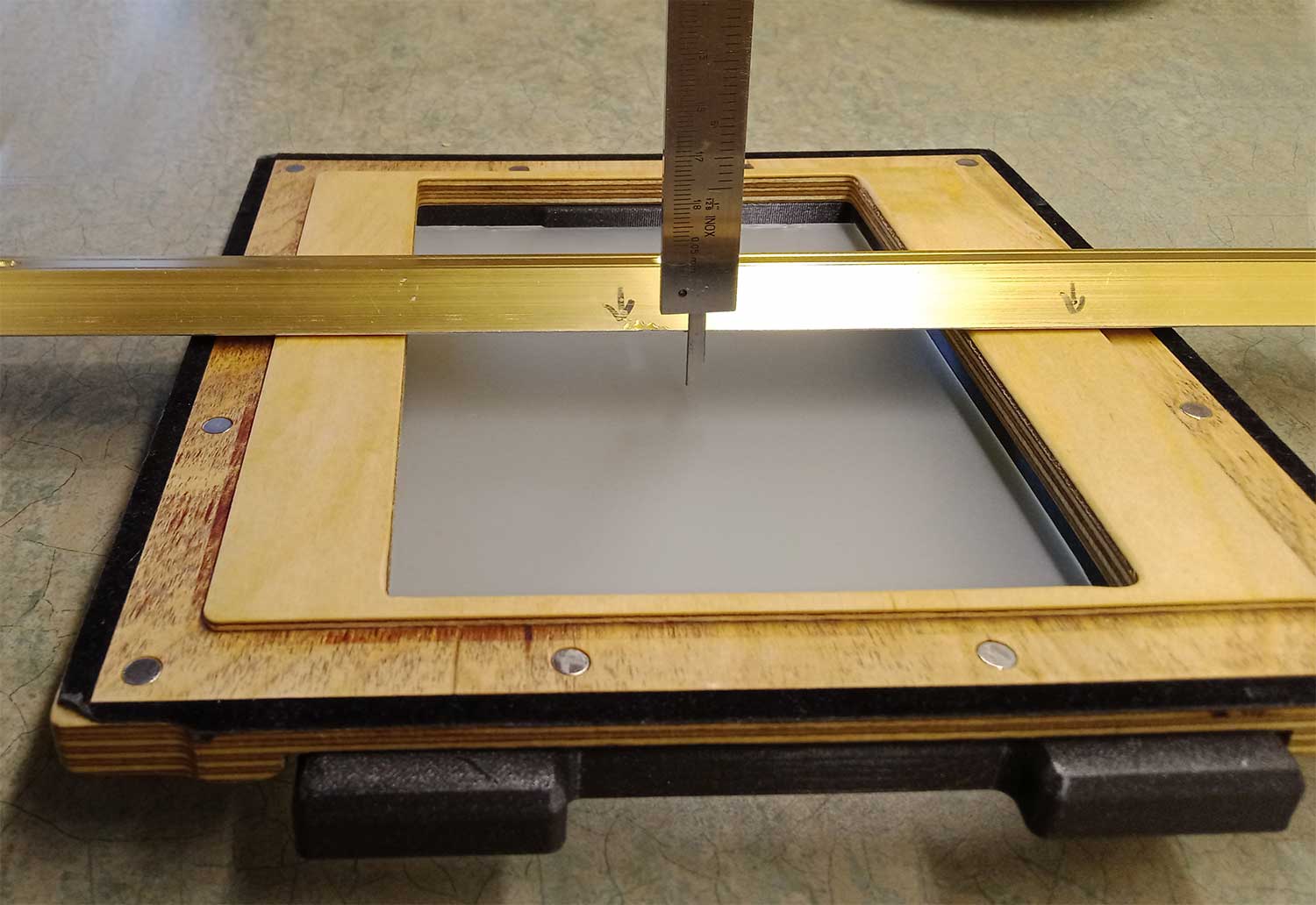

tbodzio pisze: 31 sty 2022, 23:11 Czyli 1 mm różnicy.
Załączam zdjęcia jak wykonać pomiar płaszczyzny matówki, a potem płaszczyzny szyby/filmu.
Kaseta powinna być otwarta. Na moim zdjęciu nie jest, bo jest załadowana.
Oczywiście w kasecie powinna być szyba, ale możesz poczekać do zakupu wkładki metalowej i wtedy zmierzyć.
