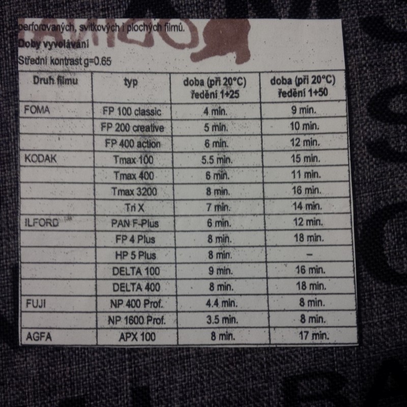

oKuba, to jest fragment ulotki z R09 od Fomy i to w języku czeskim dla wiarygodności ;-) a widzę że Technik brnie dalej..

J.A., to nie są tylko cudze czasy, a czasy sugerowane przez producenta -
Co najmniej 3 osoby i producent twierdzi że 9'
A jedna ze 15'
Dziwne trochę nie?
