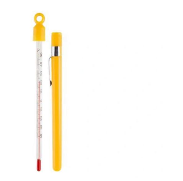

Od 40 lat używam jednego termometru. Nie wiem czy jego wskazania są bezwzględnie zgodne z wzorcem, który gdzieś tam "leży w Sevres" koło wzorca metra i kilograma. Najważniejsze, że wszystko co do tej pory wywoływałem mierzyłem tylko nim. stabilność to podstawa.

Ja zaradziłem temu kupując 3 jednakowe jednocześnie, ale wciąż używam pierwszego 8-)
Posty: 6986
Fp4 z małym ziarnem
4Rider pisze: 29 maja 2021, 11:393 jednakowe
A pokazują to samo?
Fp4 z małym ziarnem
aka pisze: 29 maja 2021, 12:31
A pokazują to samo?
No tak, sprawdzałem po zakupie, to takie małe długopisowe, używane do warzenia piwa.
Używam już go ponad 3 lata, wcześniej miałem "fotograficzny" z PRLu (się stłukł),
miał tą przewagę że był duży, do obecnego muszę używać lupy do odczytu.
