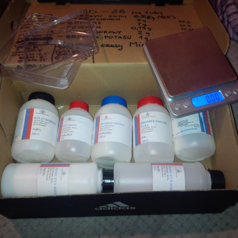

Ten id-68 to rozumiem, że trzeba od podstaw zrobić samemu? Ostatnio mam niewiele czasu i szczerze mówiąc wolałbym coś kupić gotowego... Macie jeszcze jakieś propozycje?
Fp4 z małym ziarnem
ID-68, to handlowo Microphen.
Fp4 z małym ziarnem
radek, tak składam samemu, ale to proste i wszystkie składniki na allegro są, ale jak gotowy to chyba produkuje się jeszcze Microphen - to zasadnie jest odpowiednik, nie wiem czy ten sam skład dokładnie, ale czasy te same.
Id-68 wychodzi bardzo tanio, jakieś 100 pln za składniki na 11 litrów i trzeba kupic wagę za 20-50 pln.
Ale jak gotowy to Microphen.

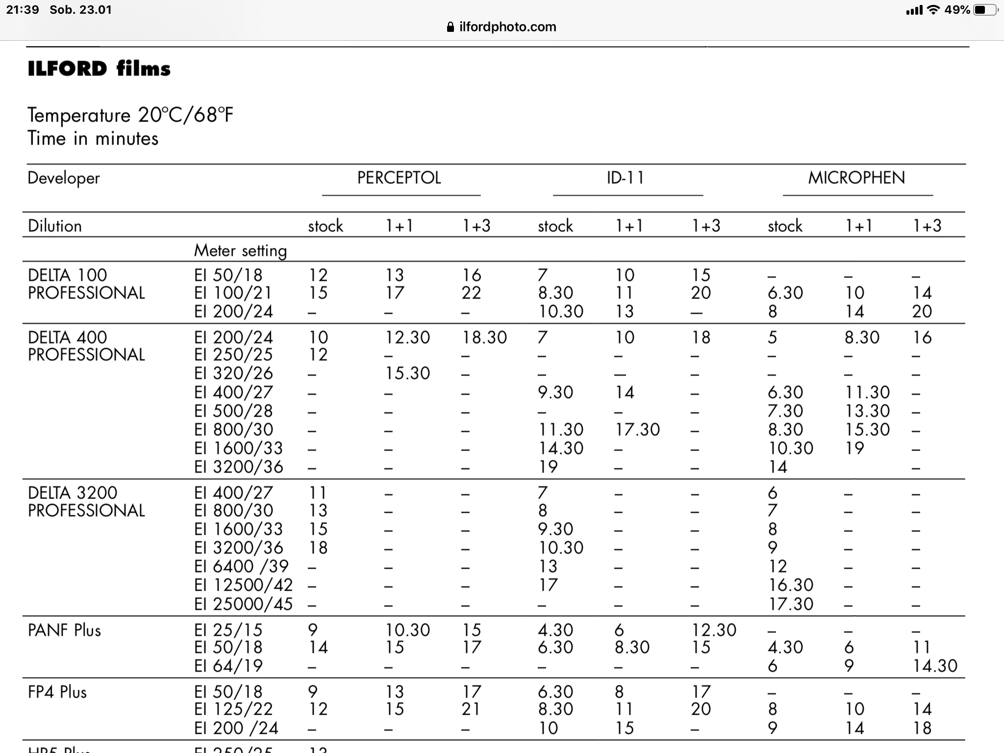

Świetnie, dziękuję Wam. Może spróbuję tego Mocrophenu. A jak ma się on do Perceptolu? Zdaje się, że to właśnie Perceptol jest polecany przez Ilforda jako wyw. drobnoziarnisty. Macie z nim jakieś doświadczenie, zwł z Fp4?
Fp4 z małym ziarnem
radek, Microphen to klasyczny wywoływacz Ilforda, zaraz obok ID-11, Perceptol to dla mnie wynalazek dla podbicia sprzedaży i tyle. Przepisy na Microphen znajdują się na każdym filmie Ilforda, a perceptol widzę tu tylko na starym pan 400, bo na nowych w środku już nic nie drukuja... Ilford poleca bo pewnie jest droższy, ale to Microphen został wymyślony dawno temu jako ultradrobnoziarnisty, a nie poprawia się dobrych rzeczy, ten Perceptol pewnie też dobry, ale monety za liscie że różnicy nie zauwazysz...
PS: dla porównania z pudełka tego Ilford Pana 400: dla Microphenu podają czasy aż do 3200! A dla Perceptol tylko na 200 i 400 - zostawiam to bez komentarza.
Ostatnio zmieniony 23 sty 2021, 21:45 przez 4Rider, łącznie zmieniany 1 raz.
Fp4 z małym ziarnem
Nie wiem czy jest polecany, ale to jeden z takich ultradrobnoziarnistych, ale słabo wyzyskujących czułość materiału. Microphen to fenidonowy ale nie ultradrobnoziarnisty wywoływacz.
Zobacz na załącznik. Zupełnie nie nadaje się do filmów niedoświetlonych, w przeciwieństwie do Microphenu. A to oznacza, że ma słabą tolerancje na niedoświetlenie, film który ma być wywoływany w Perceptolu należy naświetlać obficiej.
Fp4 z małym ziarnem
No właśnie też dopisałem
Fp4 z małym ziarnem
Słabe wyzyskiwanie czułości filmu wywoływanego w Perceptolu wskazuje, że to może być wywoływacz drobnoziarnisty wg starej "szkoły", którego receptura oparta jest o metol i dużą ilość siarczynu sodowego. Jego drobnoziarnistość wynika właśnie z tej dużej ilości siarczynu, który rozpuszcza skupiska ziaren srebra, zacierając ich kontury. Obraz jest faktycznie drobnoziarnisty, ale odwzorowanie najdrobniejszych detali może być nieco gorsze niż w przypadku np. Microphenu.
Nie zawsze stanowi to minus - np. w fotografii portretowej obrazy tworzone z wykorzystaniem Perceptolu mogą być przyjemniejsze w odbiorze, niż detaliczne obrazy z filmów obrabianych w wywoływaczach o bardziej akutancyjnym charakterze.
Nie za bardzo widzę sens wykorzystania takiego wywoływacza do nowoczesnych emulsji z płaskimi kryształami czy filmów wysokoczułych, ale klasyczne emulsje nisko i średnioczułych filmów to już owszem. Pomijam przy tym aspekt finansowy.

Z_photo, ID-68/Microphen też ma dużo siarczynu sodu, bo aż 85 gram per litr - ale to tak na marginesie...
Przypominam pełen skład ID-68:
- woda 1000 g
- siarczyn sodu 85 g
- hydrochinon 5 g
- boraks 7 g
- fenidion 0,13
- kwas borowy 2 g
- bromek potasu 1g
Tolerancja wagi składników +/- 5 %
Temperatura wody podczas skladania 40-60* - ja tak rozpuszczam w średnio 50* -
- woda 1000 g
- hydrochinon 5 g
- boraks 7 g
- fenidion 0,13
- kwas borowy 2 g
- bromek potasu 1g

Jeśli dobrze rozumiem ofertę Ilforda z ich dokumentów, to sprawa ma się następująco:
1. Perceptol: małe ziarno kosztem czułości
2. ID11: średnie ziarno, nominalna czułość
3. Microphen: wyższa czułość kosztem ziarna
