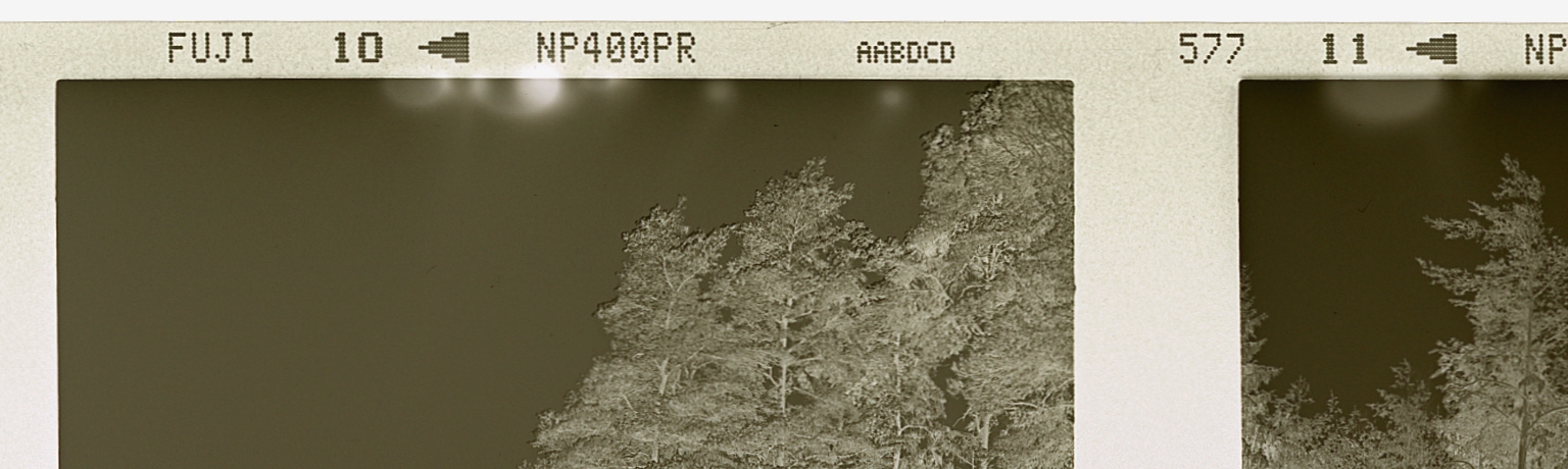

Margines przecież ma maksymalny kontrast i dlatego tam nie ma tego co jest dalej.
Vox
Posty: 152
Co to jest?
Post autor: Vox »
Przepraszam. Pomyliłem się ale jasne plamy nie mogły powstać z zaswietlenia negatywu!
To raczej zły trop że to problem migawki.

Znalazłem - niestety ocenę utrudnia fakt, że to wołane w 510-Pyro, więc bąble mogły nie wpływać na wywołanie marginesów, ale na dyfuzję barwnika już tak. Widać przejaśnienie marginesu na lewej klatce, ale na drugiej już nie jest to takie oczywiste. Wg mnie u Ciebie to też może być to.

4Rider pisze: 13 sty 2020, 13:18 Margines przecież ma maksymalny kontrast i dlatego tam nie ma tego co jest dalej.
Spójrz na Ev, jest czyste, a obok na kadrze plama.
Posty: 6202
Co to jest?
wosk pisze: 13 sty 2020, 13:29 Wg mnie u Ciebie to też może być to.
Dzięki. Ja tam cały czas nadzieję mam, że to błąd w wołaniu. Zaświeci, to kolejny test zrobię.

aka pisze: 13 sty 2020, 11:21 ktoś tu pisał, że po wstępnym namaczaniu czas wołania należy skrócić o 30 sekund vs bez namaczania
Wydawało mi się że emulsja nasiąknięta wodą utrudni dyfuzję wywoływacza i raczej trzeba ten czas wydłużyć. Ja zawsze namaczam bo wywołuję przy czasach rzędu 10 minut - wtedy ani czas rozpoczęcia wywoływania, ani zatrzymania zanim wleję przerywacz nie ma dużego znaczenia. Ale jak ktoś wywołuje w skoncentrowanym w czasach do 5 minut to już warto sobie przetestować jaka jest różnica.
Jeden fikołek przy mieszaniu wystarczy - w niepełnym koreksie to i tak się całość przeleje i wymiesza wlatując pomiędzy rowki szpul. No i przynajmniej mniej się spieni. Jak ktoś kręci szpulą (nie polecam) to wtedy trzeba trochę dłużej żeby "wzruszyć" chemię zamkniętą pomiędzy kolejnymi warstwami filmu. No chyba że ktoś ma problem jaki ja mam przy 4x5" wywoływanym w SP-445 - jest zalany chemią prawie pod korek i tak naprawdę za mieszanie przy odwracaniu odpowiadają bąbelki powietrza bo chemia nie ma miejsca na "przelewanie" - dlatego muszę kipnąć kilka razy.

Co to jest?
aka pisze: 13 sty 2020, 14:27
Błąd w wołaniu - proszę się wszędzie Apokalipsy nie doszukiwać ;-)

Henry pisze:

Henry pisze: 13 sty 2020, 14:38 Wydawało mi się że emulsja nasiąknięta wodą utrudni dyfuzję wywoływacza i raczej trzeba ten czas wydłużyć.
Poszukam bo kojarzę autora,
Henry pisze: 13 sty 2020, 14:38 Jeden fikołek przy mieszaniu wystarczy - w niepełnym koreksie to i tak się całość przeleje i wymiesza wlatując pomiędzy rowki szpul.
A właśnie! Sprawdziłem, Jobo 1510 (na jedną szpulę 120, zalany 500 ml roztworu jest wypełniony "po korek". Jedyna wolna przestrzeń to ten lejek pod deklem, lustro płynu równe z dolną krawędzią. W takim przypadku jeden fikołek niewiele da, tak myślę. Jak pisałem wyżej, to moje pierwsze wołanie 120 w tym małym Jobo. Z Kaiserem było wszystko ok. Dodam, że negatyw wyszedł mocno blady, co sugeruje "skromną" agitację. Trzeba turlać, tylko jak przeliczyć czasy? Kurcze, pyrocat HD, pyrocat HD wróć!

No ja zawsze wołałem w Kaiserze tylko z jedną szpulą i dopiero przy SP-445 pojawił się problem, że koreks po odwróceniu nie robi "chlup" ;-) No ale tam są proste ramki więc chemia ma więcej przestrzeni do wymieszania się. W takim szpulowym zalanym pod korek to faktycznie ciężko to zamieszać żeby przepłynęła przez rowki.
Posty: 6202
Co to jest?
Henry pisze: 13 sty 2020, 15:16 W takim szpulowym zalanym pod korek to faktycznie ciężko to zamieszać żeby przepłynęła przez rowki.
Jobo jest "chude" bo oszczędne, odległości między rowkami bardzo małe. Trzeba było Patersona kupić, podobno nie cieknie ;-) No i teraz mam dylemat - walczyć z Jobo, wrócić do Kaisera czy może Petersona nabyć? Albo turlać Jobo?
Co to jest?
aka pisze: 13 sty 2020, 15:27 wrócić do Kaisera
Kaiser trochę przecieka - można to redukować naciskając środek dekla przy nakładaniu, ale nie zawsze się to uda.
