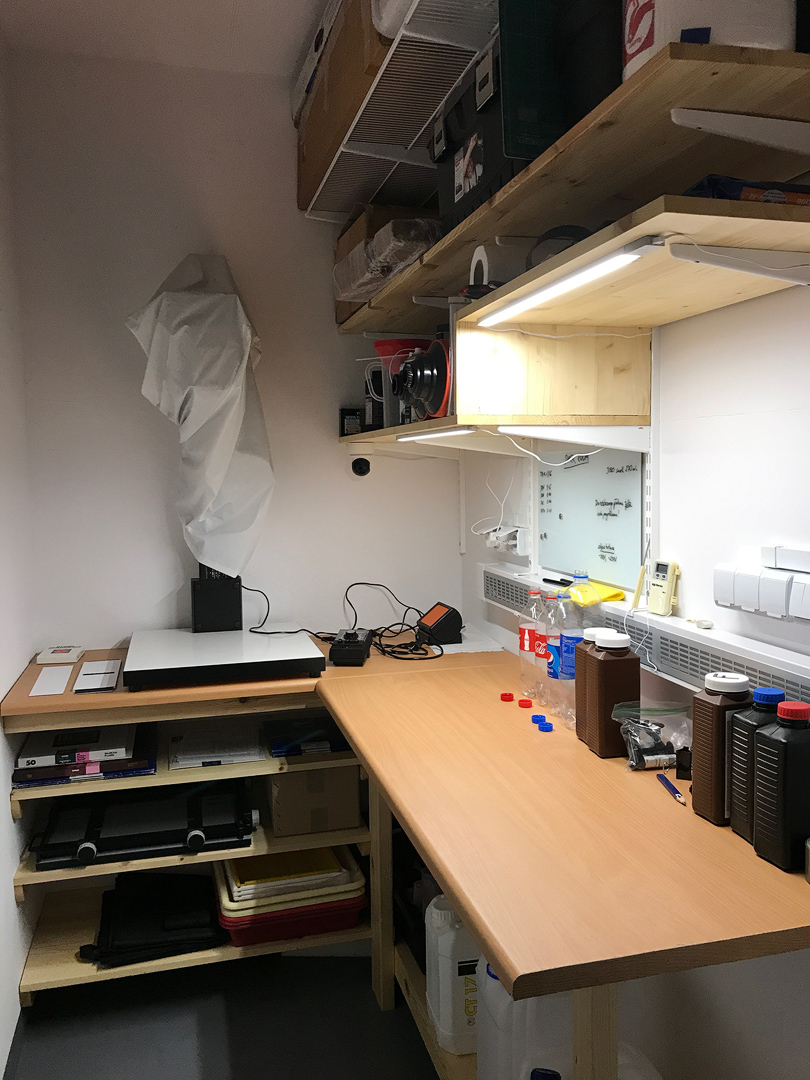

Od ostatniego wpisu wprowadziłem się do mojej małej jaskini. Do tej pory mam za sobą jedno wołanie filmów. Nie mogę się doczekać mojej pierwszej sesji ściemniania.
Mam do rozwiązania dwa problemy, z którymi może mi pomożecie:
1. Suszenie papierów po płukaniu. Na chwilę obecną nie mam gdzie ich zawiesić. Wpadłem na pomysł, aby kupić sobie suszarkę do ubrań, która bym rozciągał wszerz według potrzeby https://allegro.pl/oferta/suszarka-auto ... 8263290935
Nadmiar wody będę prawdopodobnie ściągał ściągaczką przykładając papier do drzwi (metalowe). Myślałem, aby kupić szybę kuchenną, albo większy rozmiar szklanej magnetycznej tablicy suchościeralnej, którą widać na zdjęciu i zamocować ją do lewej ściany. Jednak doszedłem do wniosku, że nie ma co szaleć skoro mogę to robić na drzwiach.
Być możę w przyszłości zrobię specjalne półki do suszenia barytów pod blatem.
2. Płukanie. Brak dostępu do bieżącej wody jest sporym utrudnieniem. Chętnie się dowiem jak inni sobie radzą w ciemniach, które są "suche". Zakładam, że problem dotyczy papierów RC. FB wymaga jednak dłuższego i dokładniejszego płukania.
Moje rozwiązanie na chwilę obecną to po utrwalaczu kąpiel w Lavaquick, a następnie w dużej kuwecie z czystą wodą, którą od czasu do czasu bym wymieniał. Ewentualnie kąpiel w kuwecie z wodą, dopóki dopóty nie skończę jakiejś partii powiększeń i wtedy z tą kuwetą bym szedł do mieszkania do łazienki i tam robił płukanie końcowe (tak bym robił z FB).
Z ciekawostek to zainstalowałem monitoring. Na wprost pod półką widać kamerkę WiFi, która ma włączoną detekcję ruchu. Przy drzwiach jest kontaktron też z WiFi. Każde otwarcie drzwi i wykrycie ruchu inicjuje alarm w moim telefonie. Kamerka zarejestrowany obraz po detekcji wrzuca nagranie w chmurę. Jestem trochę spokojniejszy. Być może dokupię jeszcze wyjkę.

Jak dla mnie to za ciasno, po 5 minutach bym się udusił niestety
Ale ładnie to wygląda - dla zdrowo-normalnych ludzi

Ciasne ale własne!
Też bym chciał mieć większy metraż, ale niestety miałem do wyboru tylko dwie opcje. Zostać przy ściemnianiu łazienkowym tak jak robiłem do tej pory, albo zaadoptować komórkę lokatorską na stałą ciemnię do której mam dosłownie 5 kroków po wyjściu z mieszkania. Miałem dosyć ciągłego rozstawiania i sprzątania sprzętu. Kuwety stały na podłodze co powodowało, że musiałem się nad nimi nachylać. Po całonocnej sesji czułem chemię w ustach i na jakiś czas miałem dosyć ściemniania. Na domiar złego rozlana z kuwet chemia dawała się we znaki jeszcze kilka dni. Zresztą, większość z Was pewnie wie o czym piszę
Dziękuję za miłe słowa

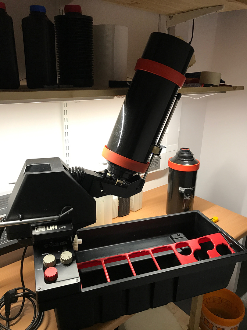

Doskonale Cię rozumiem. Pod koniec też już miałem dosyć. Ciagle o czymś zapominałem, czegoś brakowało albo czegoś nie przewidziałem. Przykład na załączonym zdjęciuzladygin pisze: ↑06 sie 2019, 09:09 Dla mnie też, może bym się jeszcze nie udusił. ale jak się nie ma co się lubi...
Budzi respekt staranność wykonania i osiągnięcie celu. zciemniaMoja ciemnia jest cały czas in statu nascendi. Cały czas coś tam grzebię, więcej czasu spędzam z piłką i wiertarką niż z powiększalnikiem.

hehe, musisz pozbyć się lifta. Ustawiam się w kolejce
Ciemnia w komórce lokatorskiej
Zerknij na wcześniejsze zdjęcie. Problem rozwiązany od razu

Jedno, czego będzie Ci brakowało to szuflada na papiery. Chyba, że czegoś nie dopatrzyłem ?
Darek
Darek
Szuflady nie ma, ale jest pierwsza półka pod blatem na którym stoi powiększalnik.
Instagram
Ozmin, zrób światłoszczelną szufladę. darekdp, ma rację. Światłoszczelna szuflada to skarb, nie musisz się przejmować czy papier dobrze zawinięty itd. gdy będziesz chciał ocenić próbkę.
