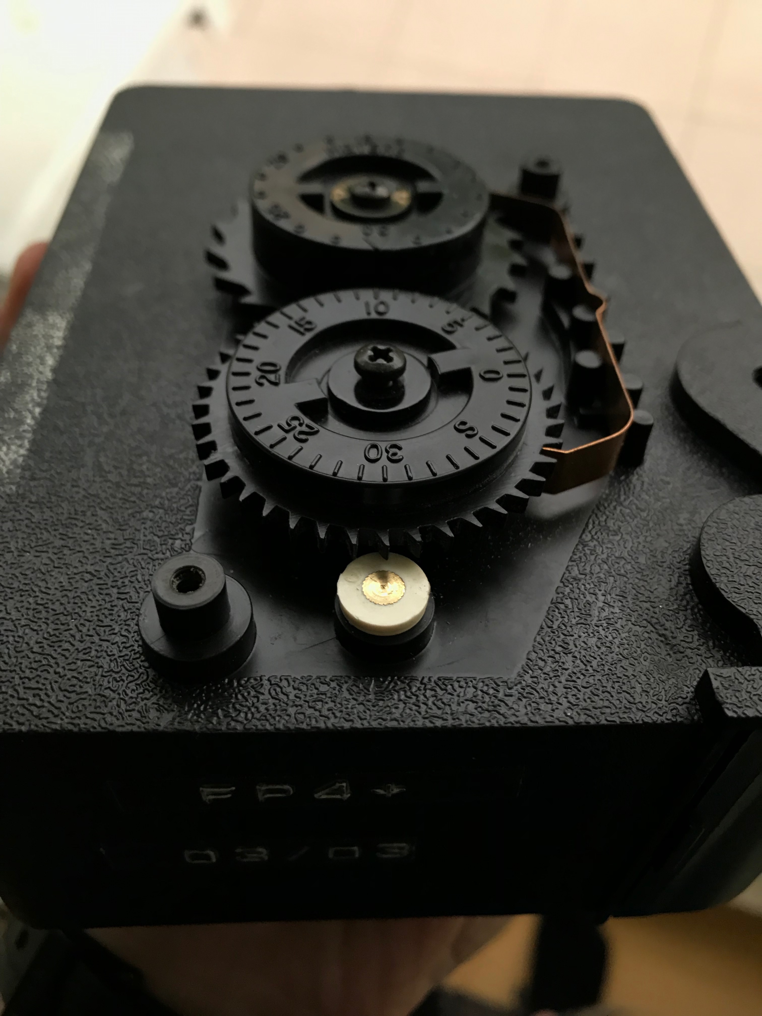

A perforacja "idzie" Tobie po tej małej zębatce ? Działa to podobnie jak mechaniczny licznik w aparacie. Pzdr.

Idzie po zębatce. Nawet ręcznie kręciłem zębatką i nic

A jak pokrecisz zębatką w przeciwnym kierunku, to daje sie obracać czy nie ?

A może chociaż głośno cyka? Ja mam nawijarkę Watsona "nerkę", kółko informuje wizualnie i dźwiękowo..

Na moje oko to to nie ma prawa działać. Element, do którego wewnątrz puszki zamontowana jest zębatka, która "prowadzi" film i powinna wprawiać w ruch licznik klatek w żaden sposób nie oddziaływuje na zębatkę z licznikiem.

No nic.. zostaje mi w takim razie odesłanie tego jak niedziałające i zgłosić, że sprzedający wprowadził w błąd dodając w opisie, że nawijarka działa

Dostałem info, że wyślą mi kolejną a tą mam sobie zatrzymać na części :D
