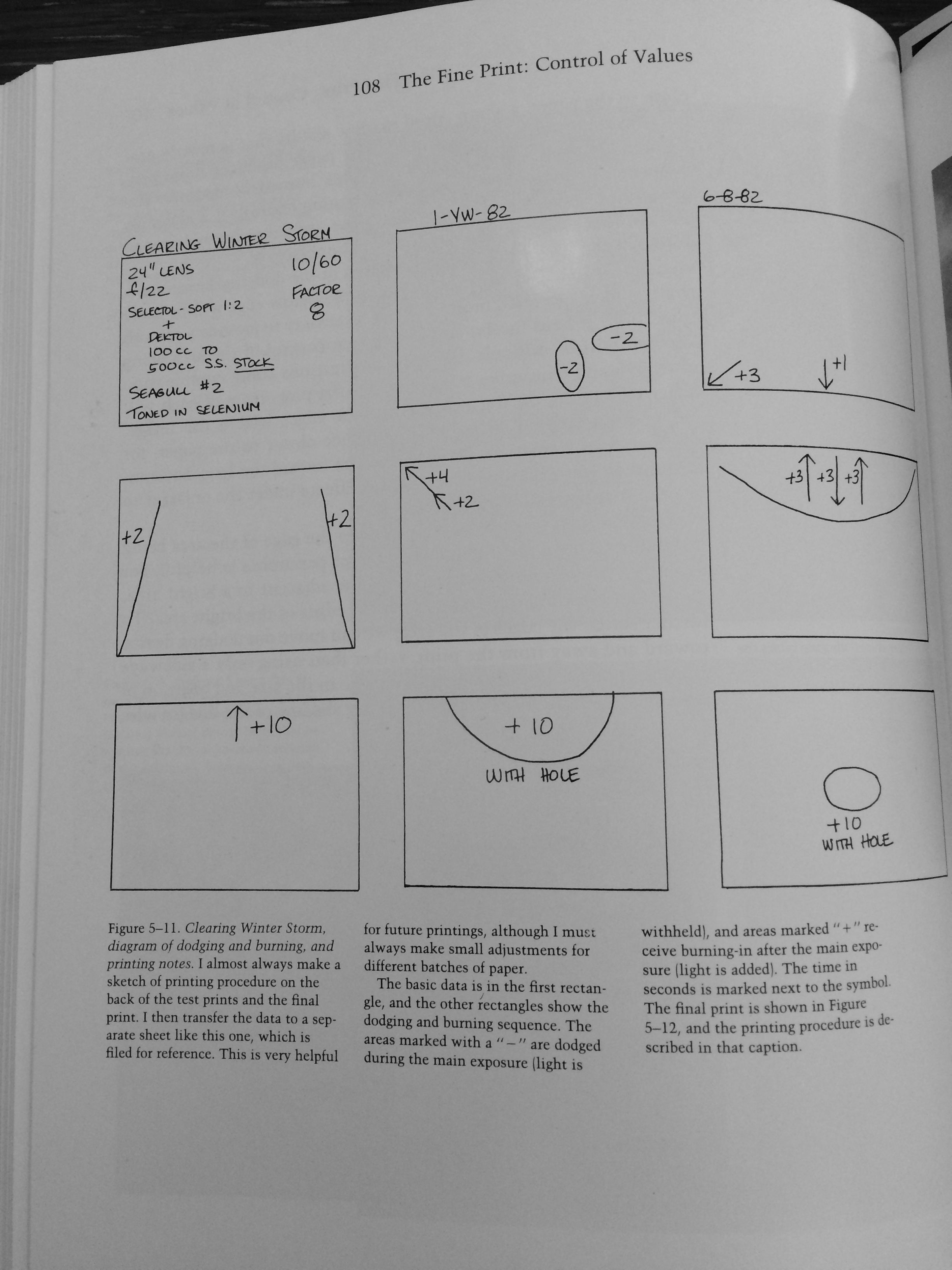

Witam,
czytam sobie Negative - A.Adamsa i znalazłem tylko jedną stronę z schematem naświetlania zdjęcia. Czy istnieje jakiś standard? Gdzie mogę więcej poczytać jak to robić w sposób powtarzalnych wg ustalonego schematu, tak aby ktoś inny mógł łatwo rozszyfrować moje notatki?

Wracając do tematu: kiedyś w każdym numerze Black&White Photography był artykuł, w którym dwaj fotografowie interpretowali tę samą klatkę filmu. I tam zwykle były schematy naświetlań. To naprawdę nie jest wielka filozofia, na kartce rysujesz schemat odbitki a potem na niej gdzie były korekcje. Ja w prostszych sytuacjach po prostu piszę np. "twarz +5 sek".
No wlasnie w prostych. Bawię sie troszkę w split grading i spisanie wszystkiego na jednym obrazku jest lekko nieczytelne. Druga sprawa to w przypadku rozjaśniania i przyciemniania czytałem ze najlepiej oznaczać np. 10% a nie 4 sekundy bo jak potem robisz większa lub mniejsza odbitkę to prościej sie połapać w tym ile czasu coś przyciemnić gdy czas bazowy uległ zmianie.

Hmm a kto każe mieć jeden obrazek? Rób jak jest Tobie wygodnie, później niech się fine-printerzy domyślają jak podrobić Twój styl ;)
Jak już to nie oznaczać korekcji w procentach tylko w EV.

Hubert Banaszkiewicz robi to tak:
http://dadanmafak.blogspot.com/2014/11/ ... nacji.html
i wszystko wiadomo.

No właśnie nie do końca rozumiem. t = 5,04 czyli 5s i 0,4s?
Co oznacza "strzałka równa się jeden" na górze?

czas - tak, Hubert korzysta z zegara RH w trybie "f-stopowym", czas wychodzi w sekundach i setnych częściach sekund, czyli 5 sek i 4/100
strzałka - to nie strzałka, to litera "G", czyli gradacja ;-) Znaczy się filtr nr 1
