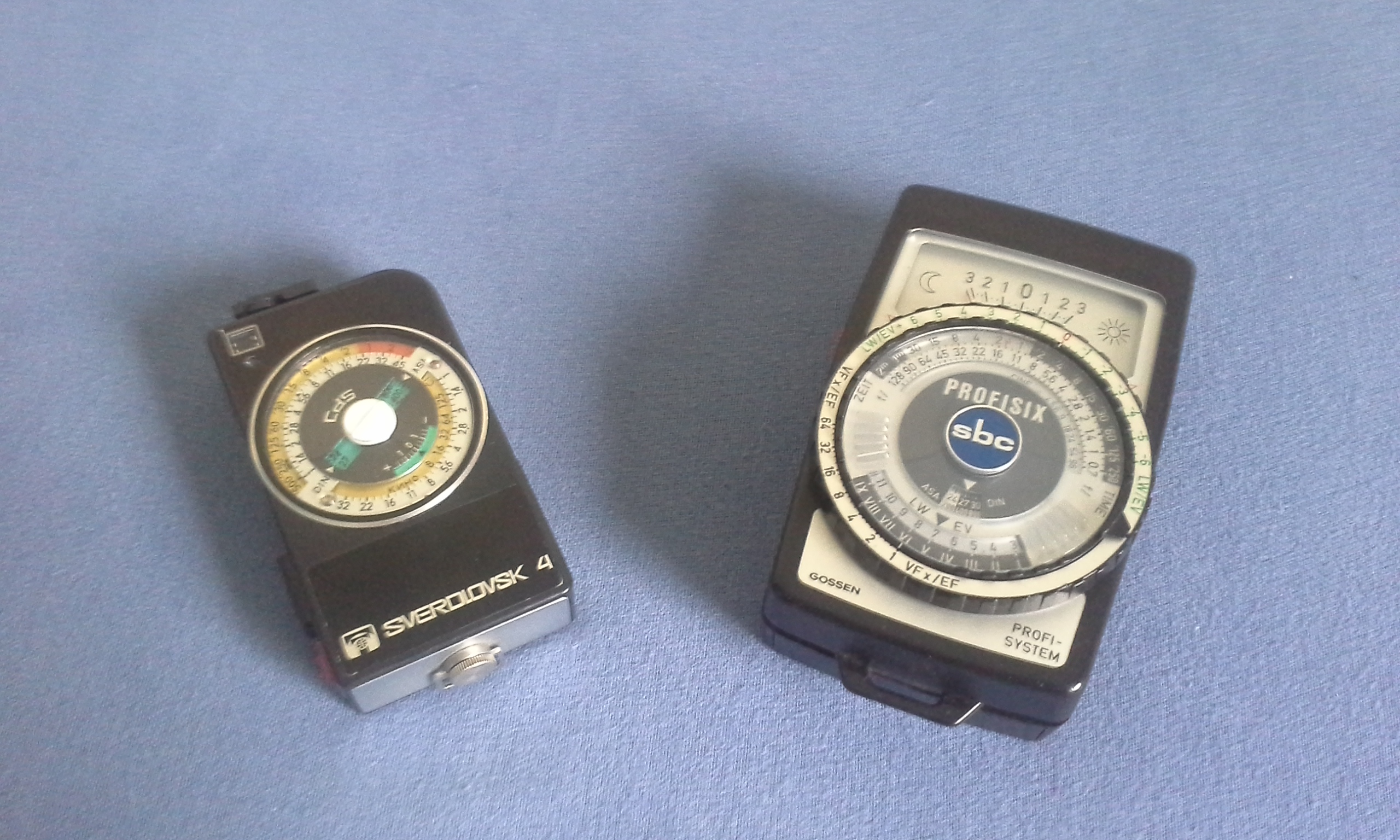

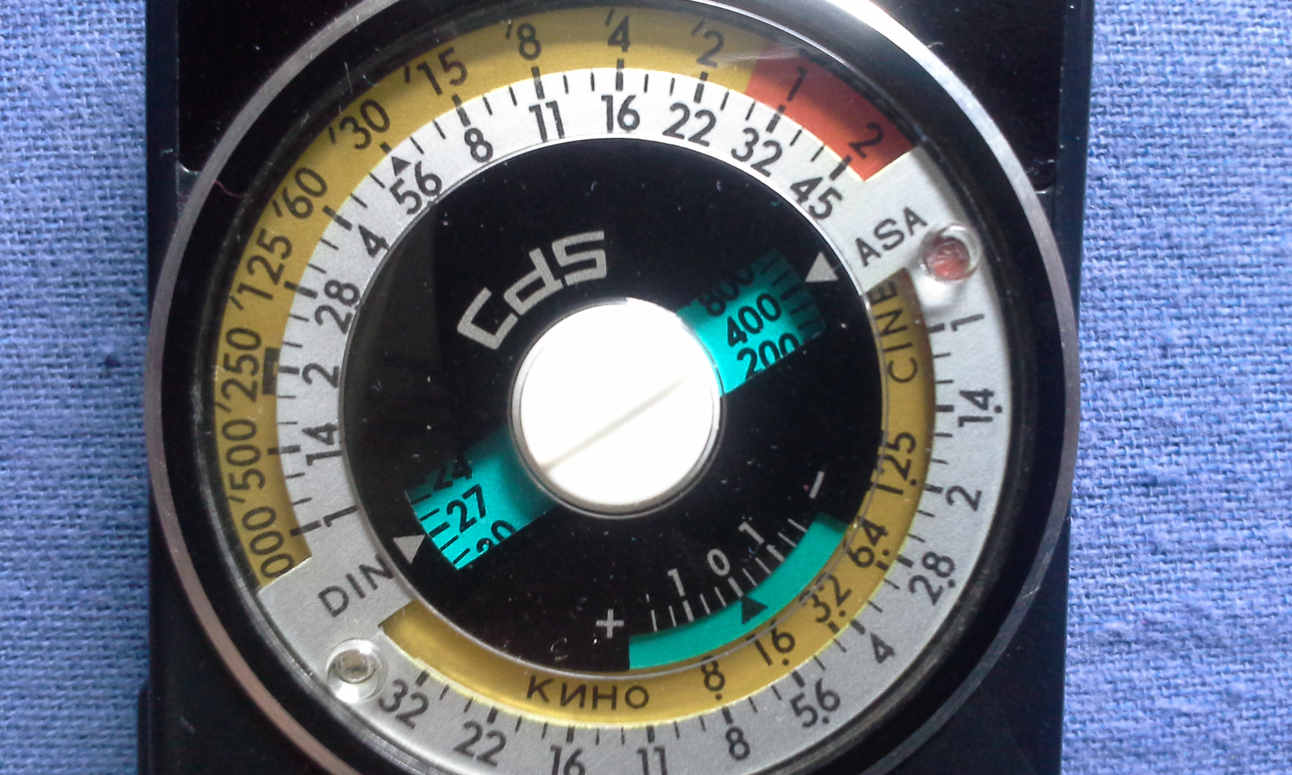

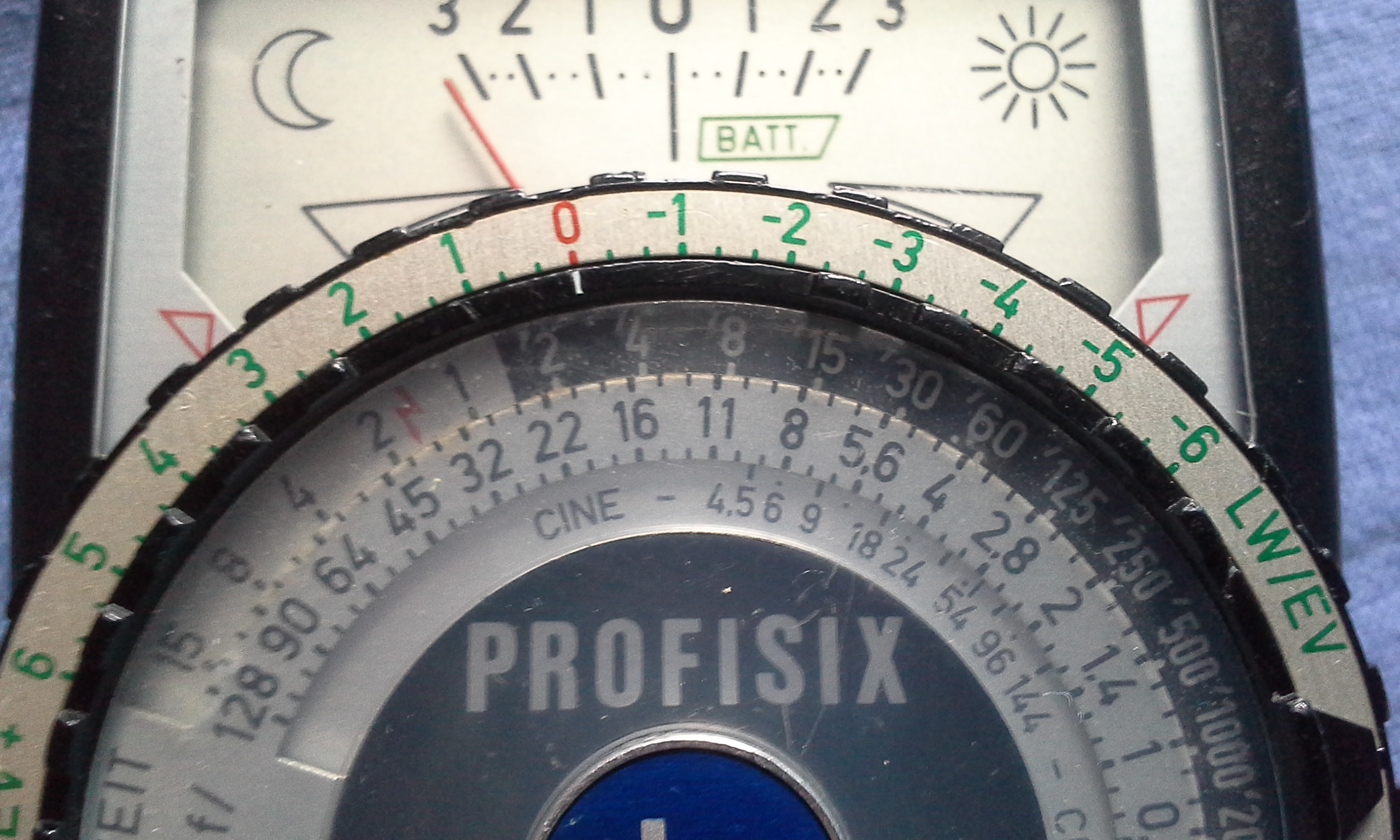

Salve,
Jak pisałem w innym wątku zakupiłem ostatnio światłomierz Gossen Profisix, jestem teraz uchachany jak małe dziecko :mrgreen: .

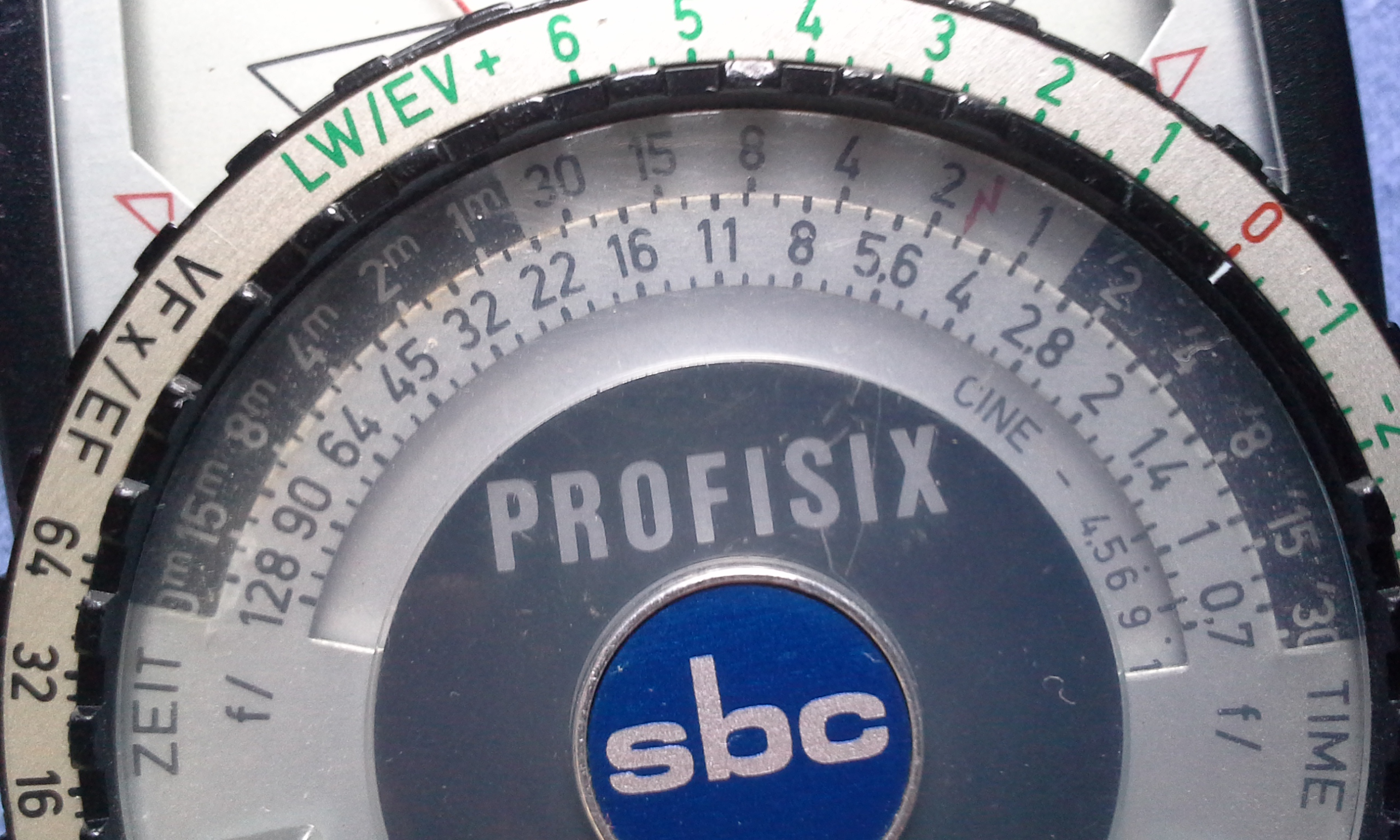

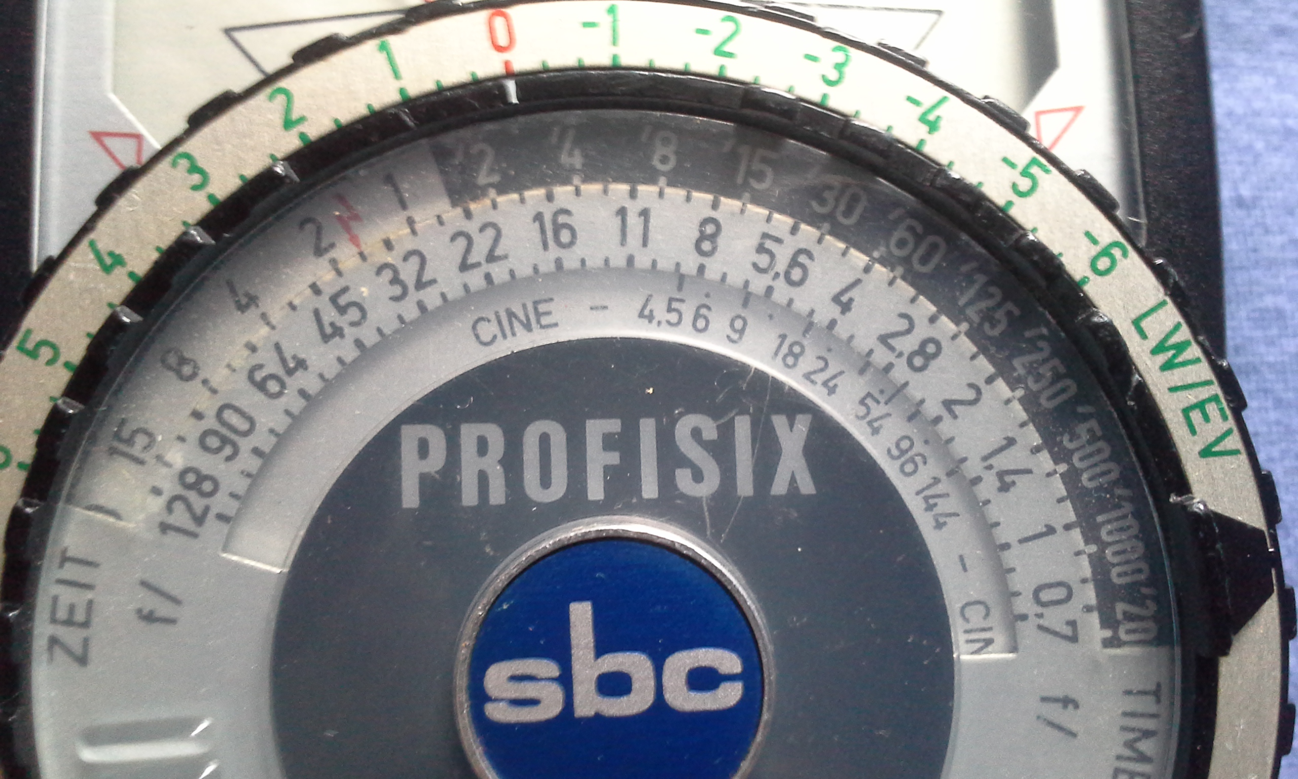

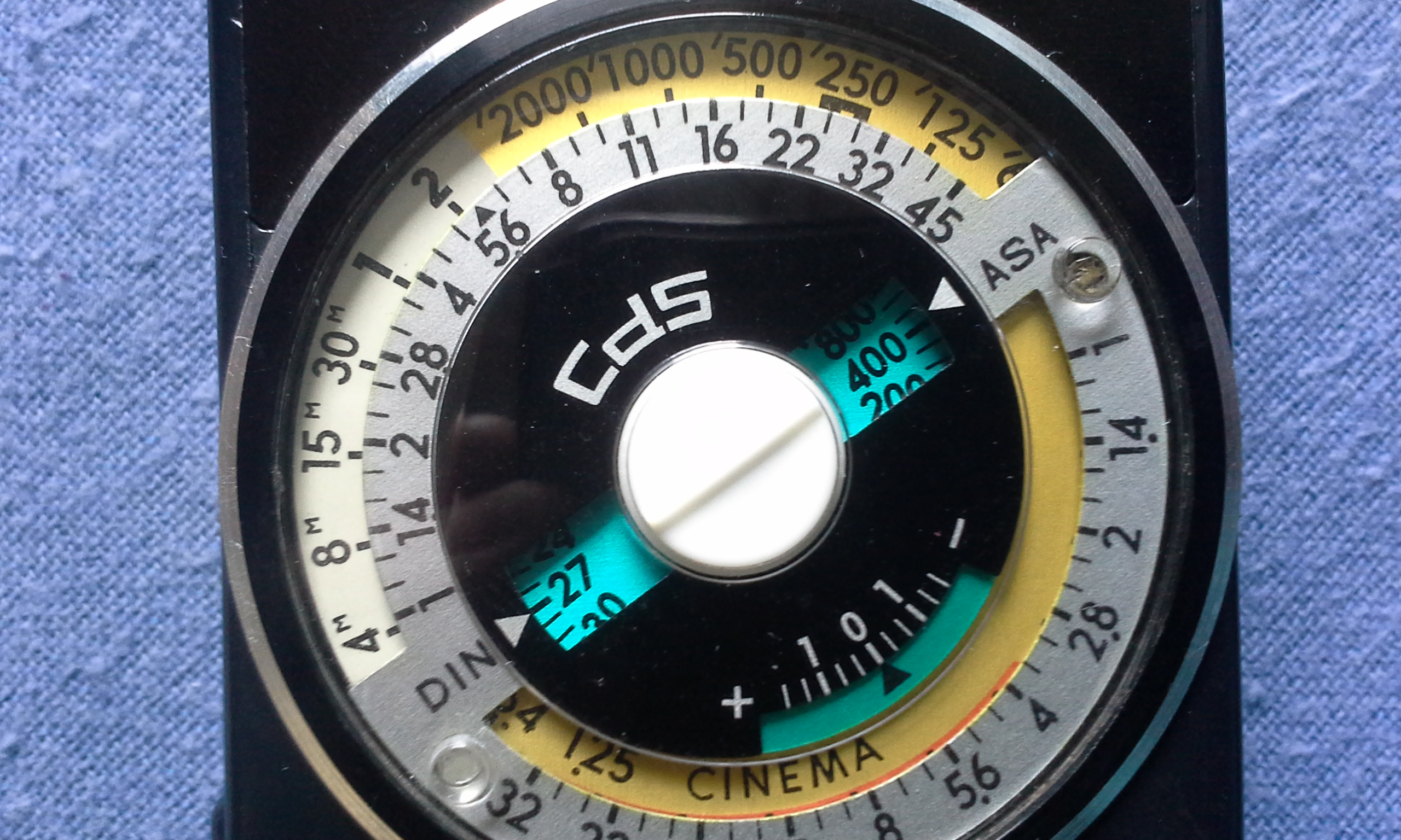

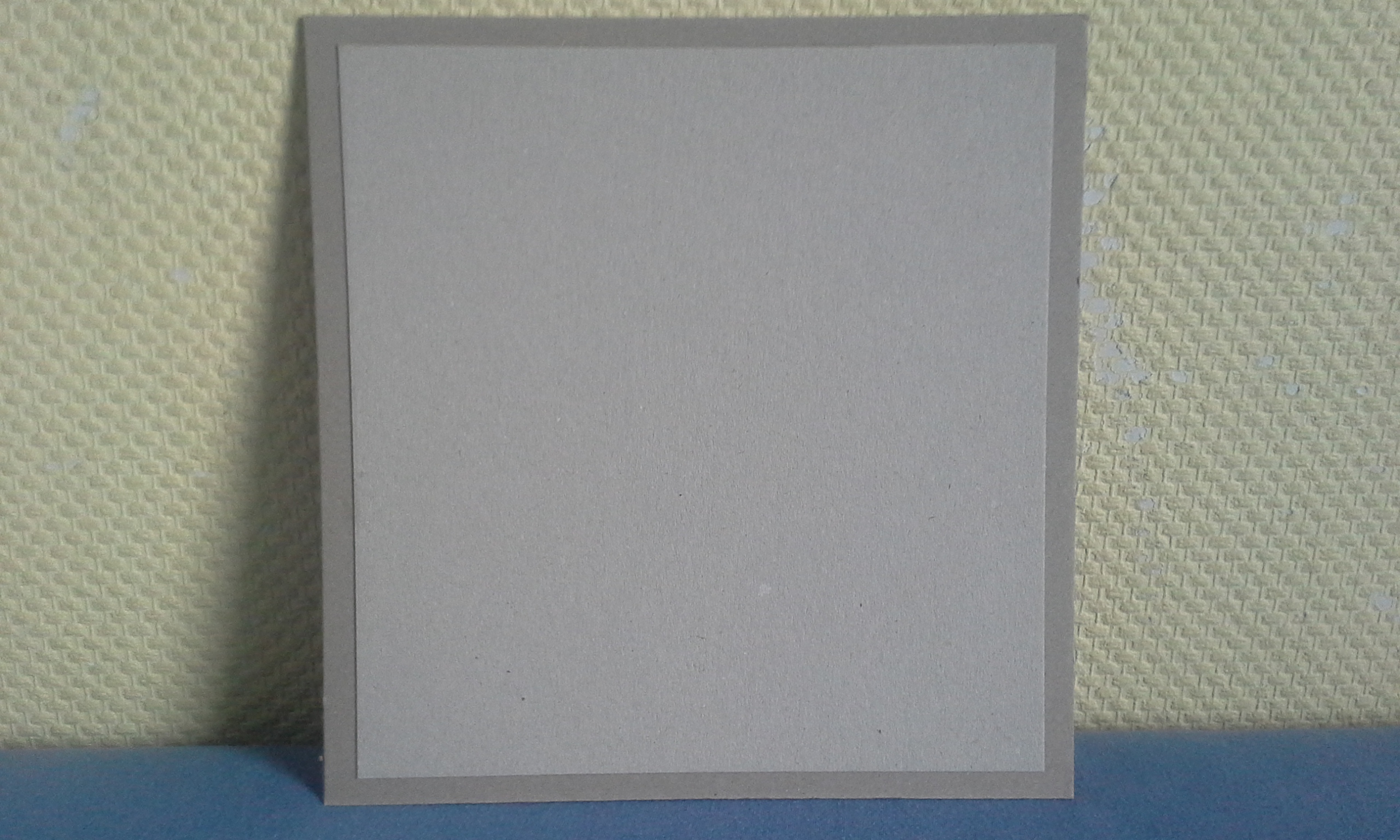

Mam jednak pewien sentyment do Sverdlovska który służył mi wiernie przez prawie dwa lata, postanowiłem przeprowadzić mały test. W odległości 20 centymetrów od obu sprzętów ustawiłem cel w postaci arkusza szarej tektury o kolorze zbliżonym do odcienia szarej karty choć to i tak nie miało tu większego znaczenia.
Następnie możliwie prostopadle do powierzchni dokonałem serii pomiarów z nastawionym ISO 400.

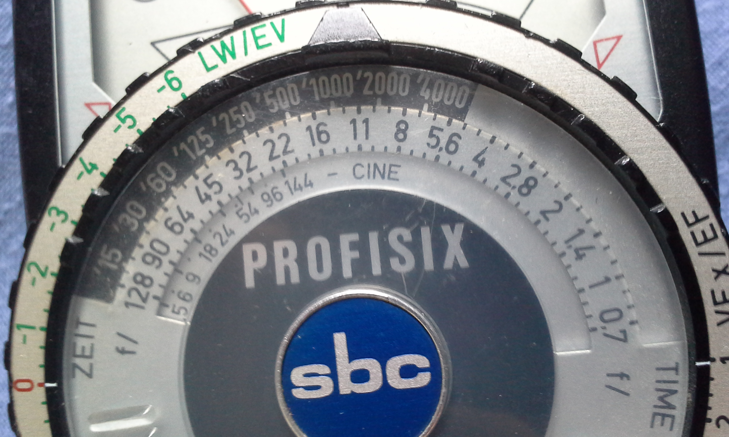

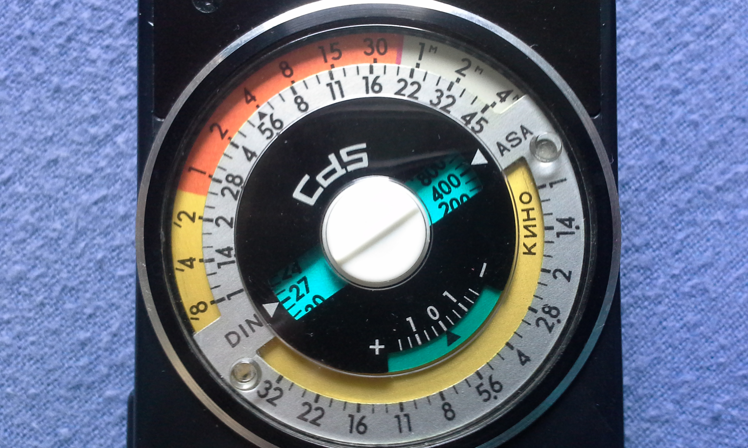

Wyniki są dosyć frapujące. Pierwsza seria:
I druga seria:
Jak widać odchylenia mieszczą się w tolerancji chyba każdej błony. Wniosek: nie taki Sverdlovsk straszny jak go co poniektórzy opisują. Oczywiście nie mówię tu o pomiarze padającego bo to byłoby nieporozumienie z tym klapko-dyfuzorkiem Sverdlovska. Przy okazji, może ktoś reflektuje na Sverdlovska w rozsądnej cenie ( czekam na propozycje ;-) ), stan idealny. Jedynie soczewka w okienku pomiarowym mi wypadła więc delikatnie ją wkleiłem, teraz trzyma mocno.

Widzę że mierzyłeś przy świetle ok 10EV dla iso 400 (czyli 8EV dla iso 100) czyli przy wartościach EV prawie średnich. Jeżeli dogłębniej chcesz przebadać te światłomierze to jeszcze spróbuj je porównać przy bardziej skrajnych wartościach EV, np. przy 17 i przy 1 EV dla iso 100. Swierdłowski znane były z tego że ich pomiary się rozjeżdżały i to czasem sporo 8-)

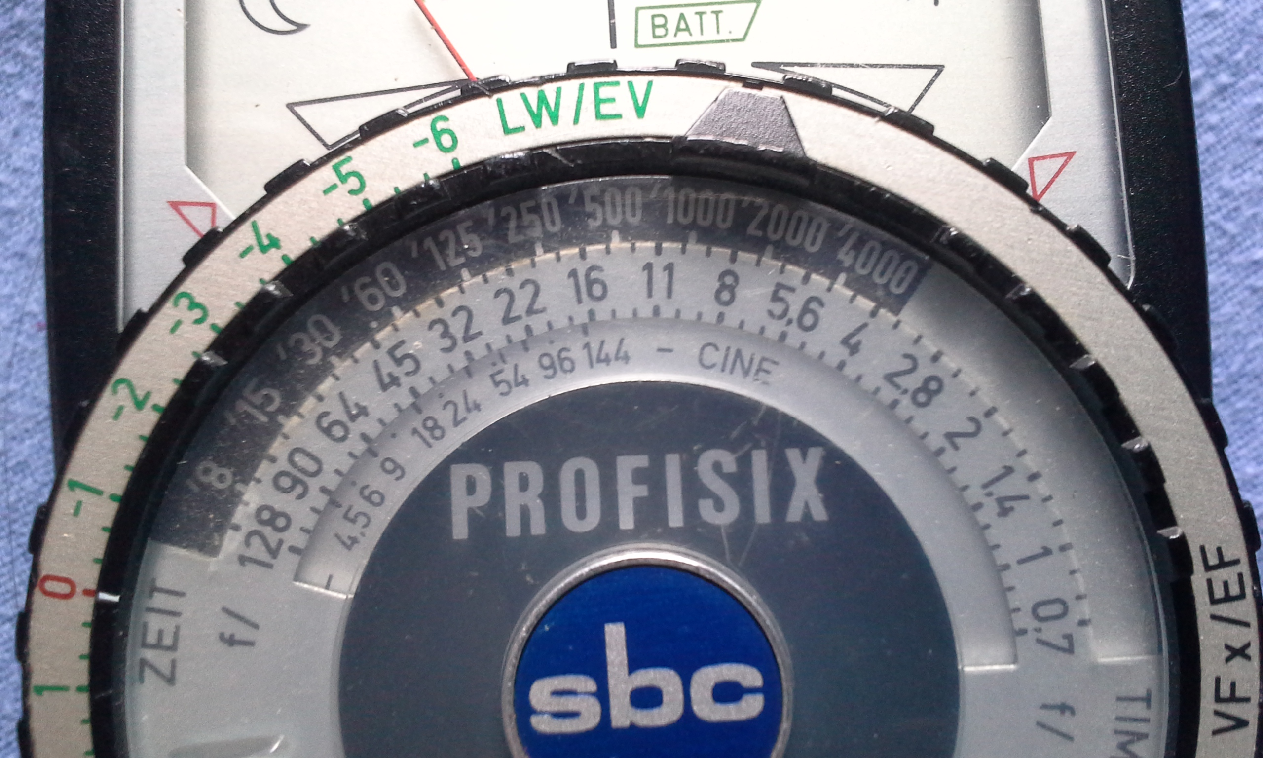

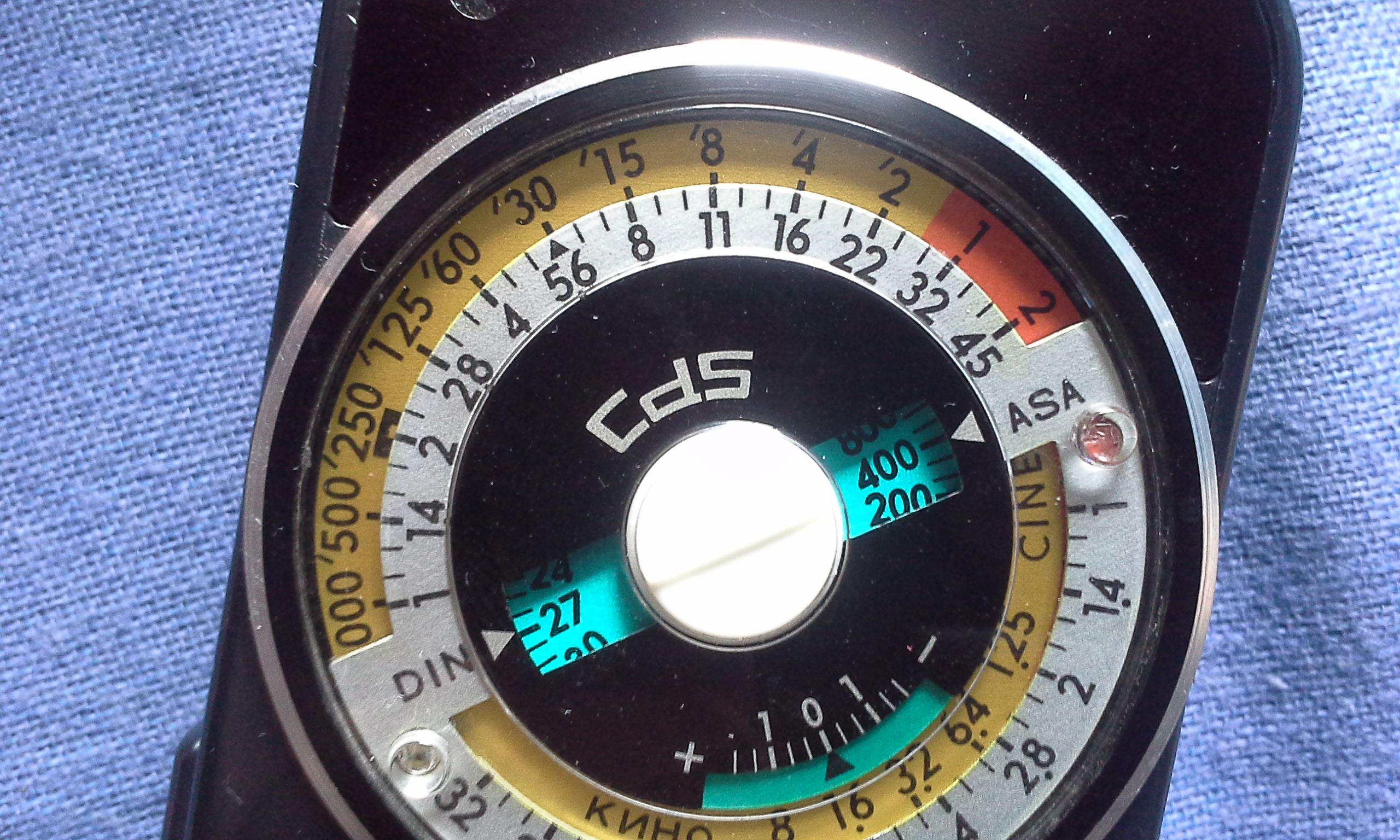

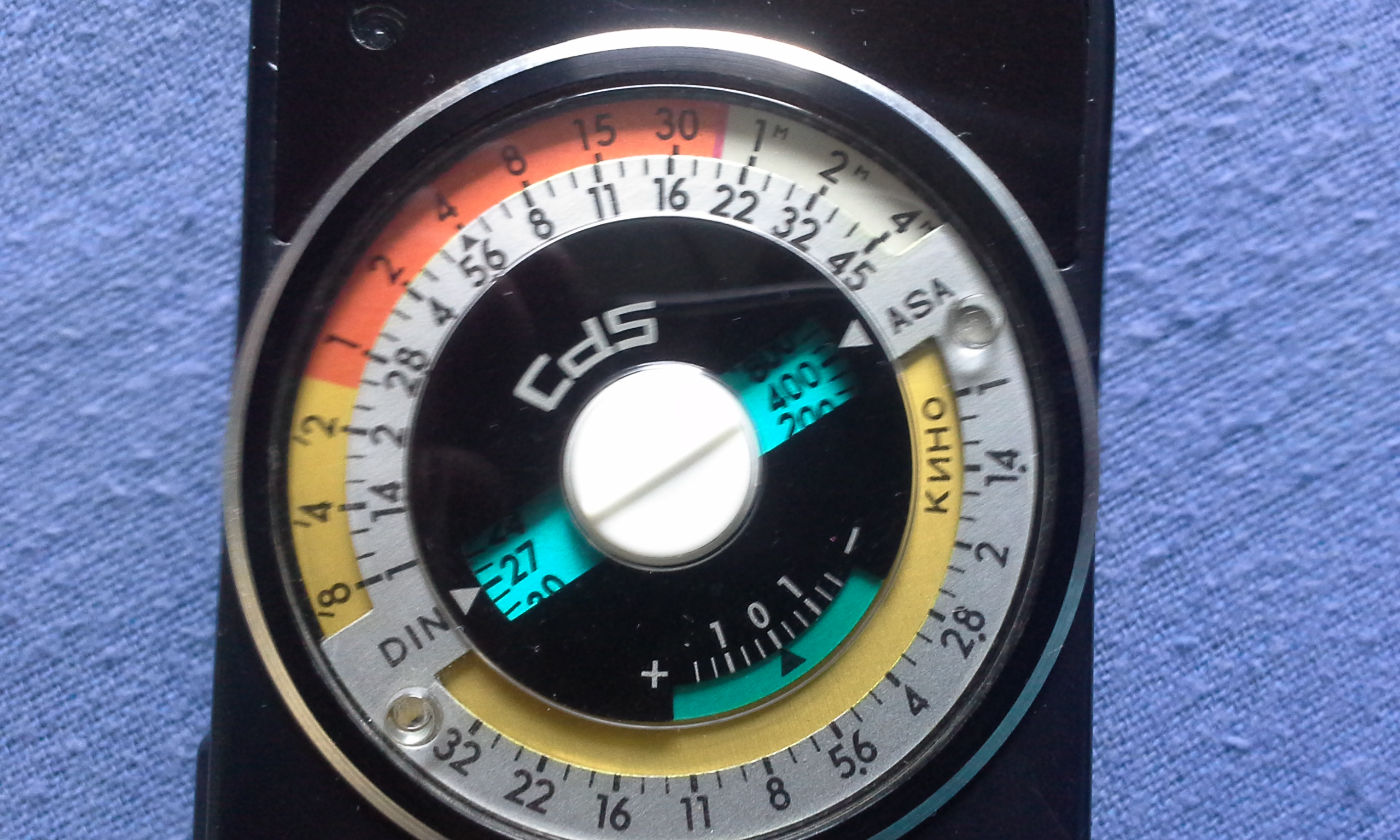

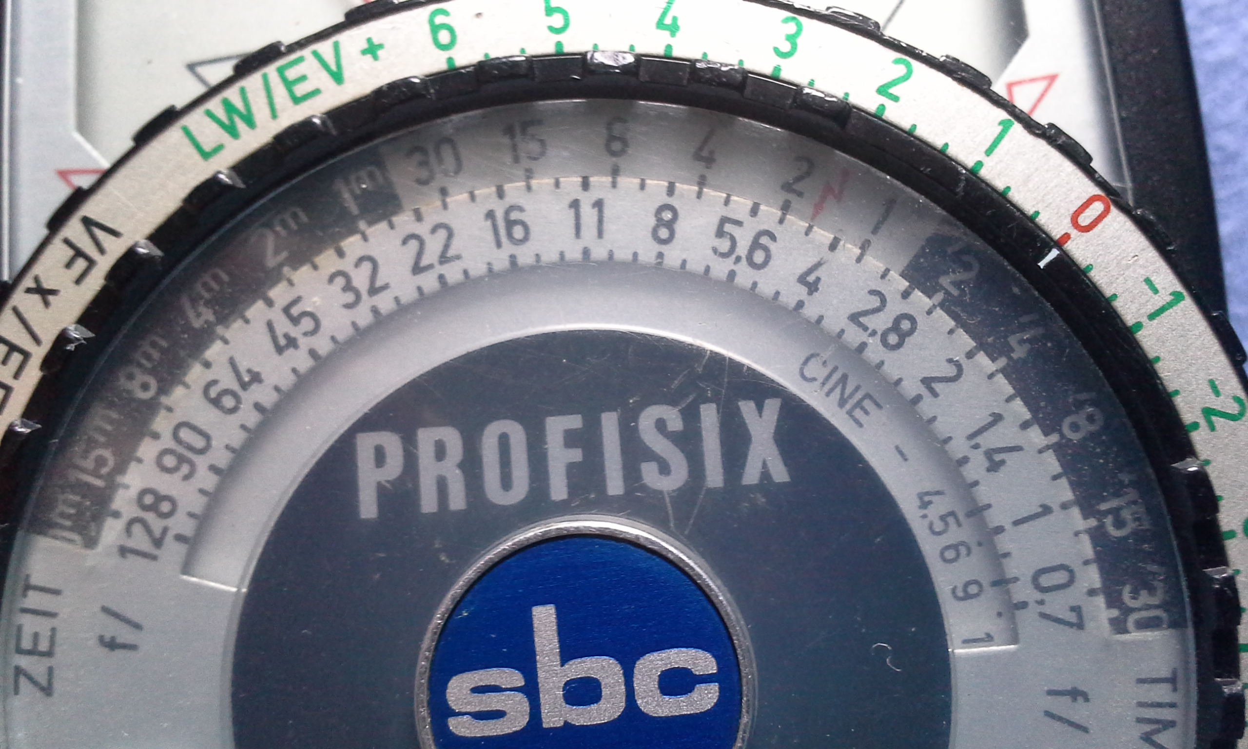

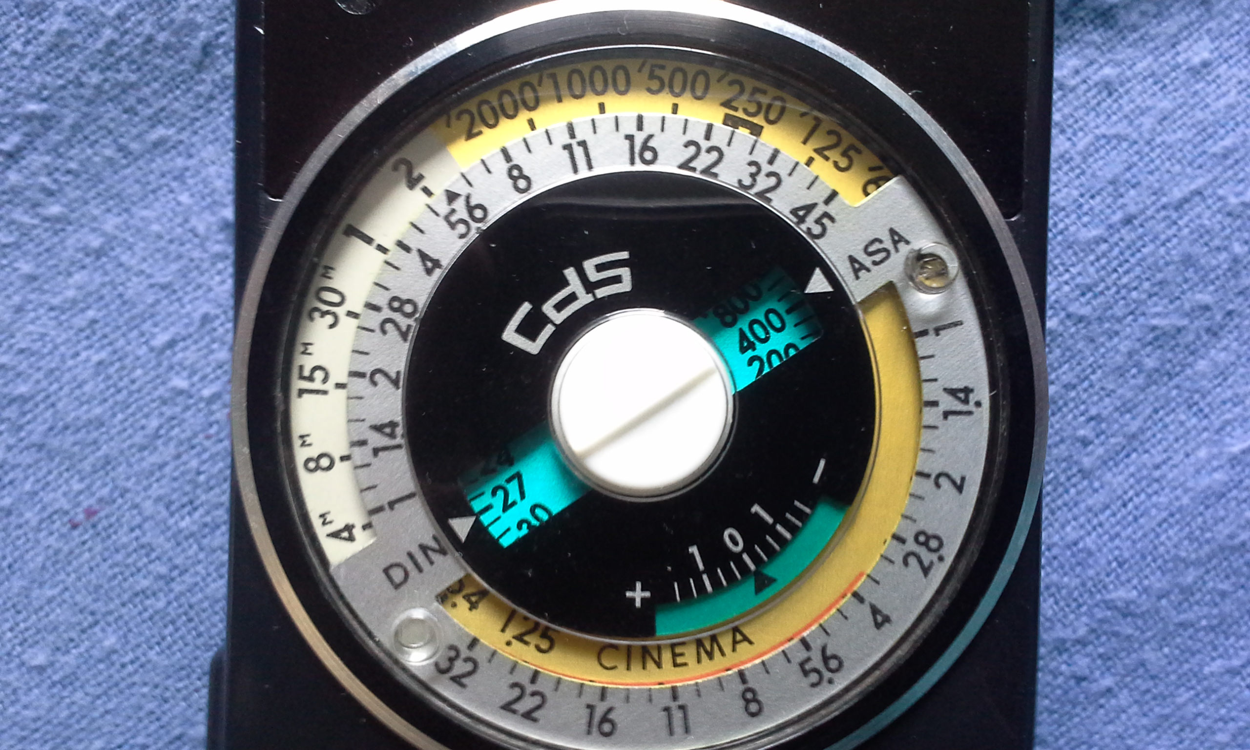

Drugi test wypadł ciekawiej. Zacząłem w przedpokoju bez okien żeby nie ryzykować olśnienia Sverdlovska. Pomiar pierwszy:
I następny:
Powtarzalność wyników jest, ale widać wyraźnie że Sverdlovsk ma problem. Następnie mierzyłem na balkonie, ostre słońce jakieś 25° nad horyzontem.
Pomiar pierwszy:
I następny:
Przy drugim skopałem trochę kąt bo widać że Gossen daje trochę inny odczyt, albo słońce zdążyło się podnieść na tyle że zmieniło odczyt. Ewidentnie przy mocnym świetle Sverdlovsk daje zbliżone odczyty, ale w cieniu odpada.

- różnice w sumie niewielkie - jak dla świerdłowska całkiem dobry wynik. Miałem w rękach egzemplarze w których pomiar różnił się więcej niż 1,5ev 8-)
