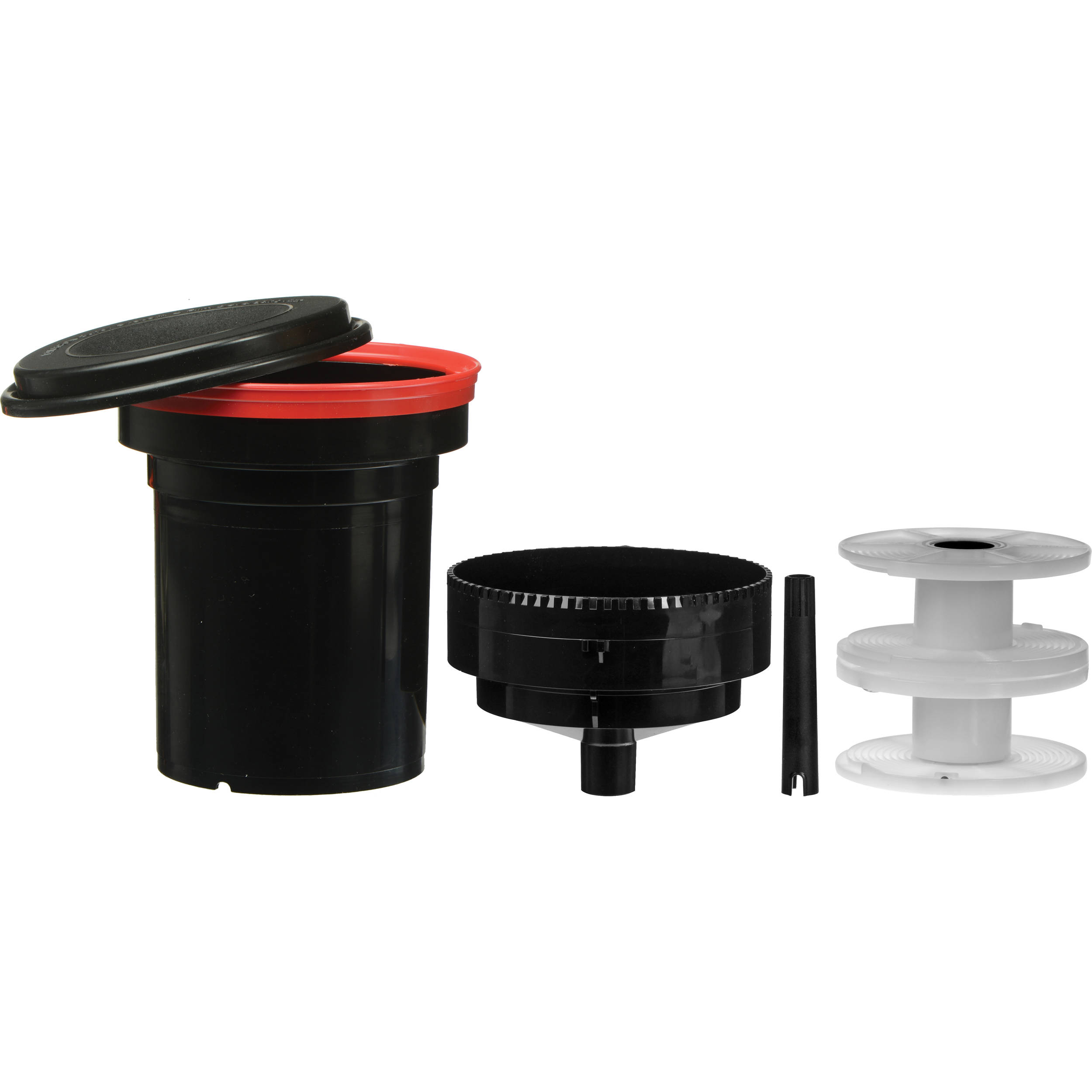

ds74 pisze: Ekonomicznie i skutecznie - pucha Patersona, szpula Kaisera.
chwila że jak ?

jocker pisze:
chwila że jak ?
Bierzesz puszkę patersona ponieważ wymaga mało chemii i wkładasz do niej szpulę typu kaiser ponieważ łatwiej jest ją załadować , szczególnie średnim formatem. Wszystko ładnie pasuje. Ja tak robię.

Dobrze mówią, koreks może być Paterson (również ten na więcej niż 2 szpule), a szpulki najlepsze od Kaisera.

Dorwałem PATERSONA 2x35. Za naprawdę śmieszną kasę.
I mam do was pytanie na dole jest podana ilość chemii dla jednego filmu 35mm 290ml czy dla dwóch filmów wystarczy pomnożyć x2 i tyle ? Wiem głupie pytanie ale wolę się upewnić. Bo krokus miał dla jednego 350 ale dna dwa filmy 550.

Tak, wlej po prostu dwa razy tyle chemii. Można z małym zapasem, ja wlewam 300 ml na każdy mały obrazek.
Jeżeli chcesz się upewnić to po prostu wstaw szpule na osi do otwartego koreksu i zmierz ile potrzeba wody by je przykryć.

300 na jeden mały obrazek wystarcza, na średni 500. No i szpule Patersona nadają się (od biedy) tylko do małego, bo średniego nie sposób w nie wkręcić. Te od Kaisera są o niebo lepsze i nigdy nie potrzebowałem żadnego szczotkowania czy innych cudów, płuczę zimną wodą po użyciu i po wyschnięciu są gotowe do następnego wołania.

Szpule Patersona nadają się i do małego i do średniego, jedyny problem to wkręcenie 2 średnich tak żeby się nie posklejały. Do szpul Patersona mały obrazek, oczywiście nie jakieś cudactwo a normalny świeży film po prostu wsuwam.
A większość moich szpul ma co najmniej dwadzieścia lat i cały czas jest intensywnie eksploatowana.
